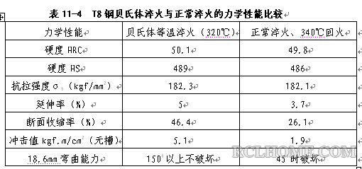

选用T10钢可以进行强韧化处理啵?
发表于 2014-12-30 17:52:32 | 显示全部楼层
孤鸿踏雪 发表于 2014-12-30 17:05
选用T10钢可以进行强韧化处理啵?
请说说怎样做?

发表于 2014-12-31 15:57:43 | 显示全部楼层
这就传上来
