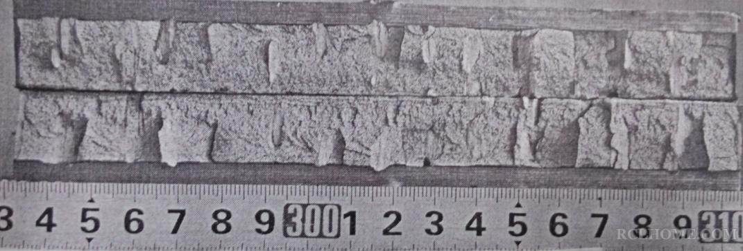

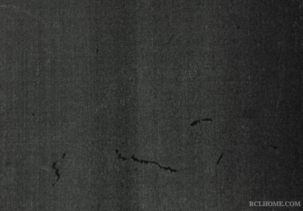

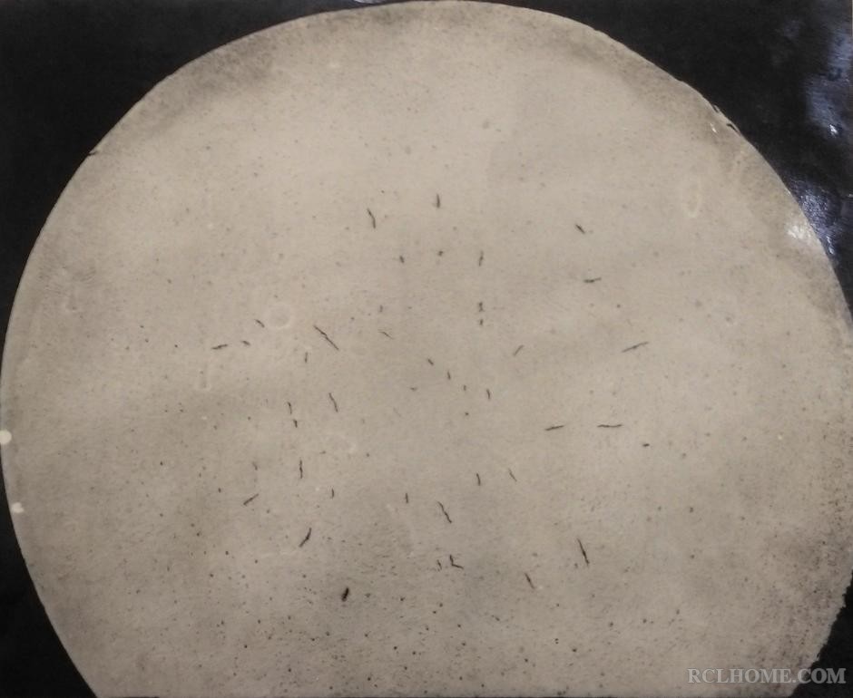

                                                                                               白点免疫性的讨论

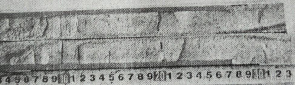

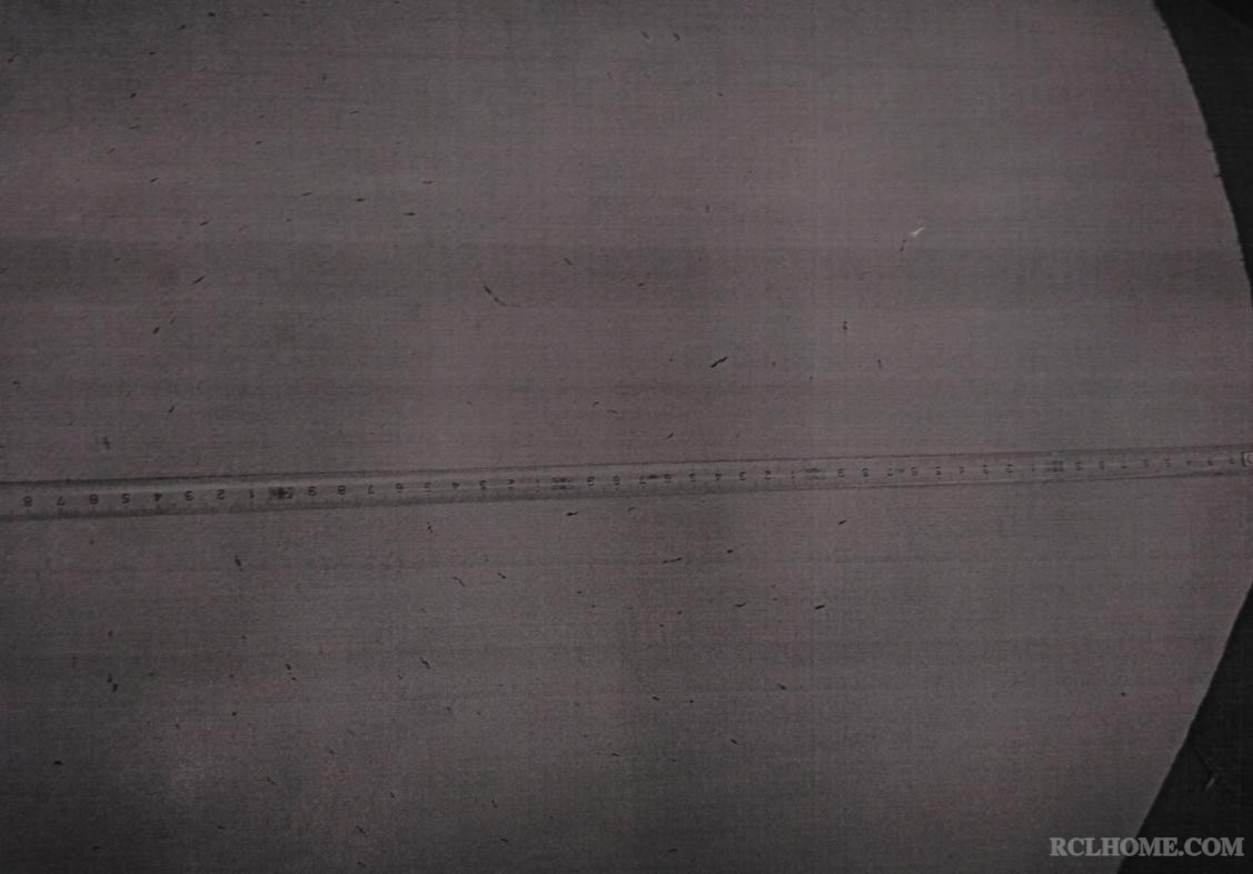

       夏日凉风版主在实践中遇到,并且分析的很到位。锻件中一旦出现白点缺陷,均判“死刑”。根据一般在调质后探伤发现白点这一现象,可以判断,白点是没有免疫性的。因为大型工件在锻后热处理后。都应进行白点缺陷的检查,如低倍检查,断口检查,粗加工后超声波探伤检查,有些情况下,买有发现白点缺陷,是以为内锻件在等温扩氢退货状态下,冷却非常缓慢,冷速≤40℃/h~15℃/h,低温出炉,≤200℃或≤150℃。工件内的应力很低,虽然工件中含氢量较高,但应力低,也不足以形成白点。

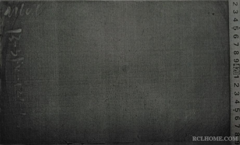

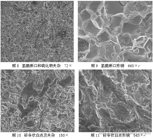

       在调质淬火加热后钢处于奥氏体状态,氢在奥氏体中又重新固溶分布,当淬火冷却时,形成很大的热应力和组织应力,工件中的氢含量大于2ppm时,氢在应力作用下于金属的夹杂、疏松、偏析等缺陷区域偏聚,由固溶氢脱溶形成分子氢,形成很大的压力,与淬火形成的内应力相结合,致使金属形成裂纹,这就是横向低倍试片上见到的白点缺陷(见图1),纵向断口试样上的圆形或椭圆形的白点(图2)。
      现在大型锻件锻后扩氢退火工艺周期很长,能源消耗很大,防止白点缺陷最好的办法,是降低钢中氢含量小于2ppm.
图1
图2

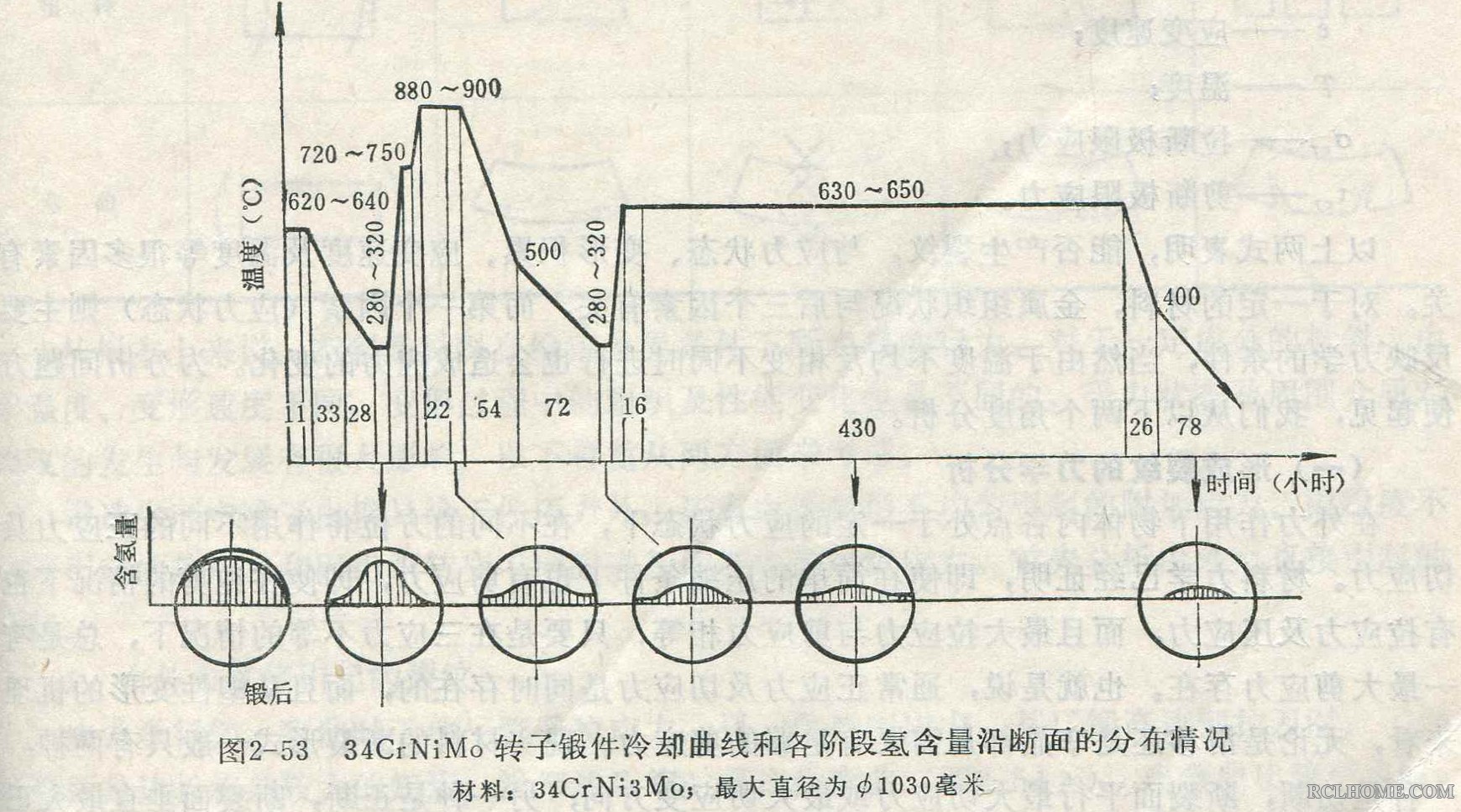

发表于 2014-12-20 12:21:47 | 显示全部楼层
看看这个工艺曲线图

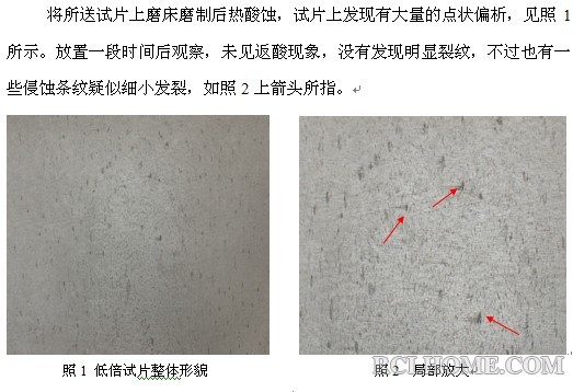

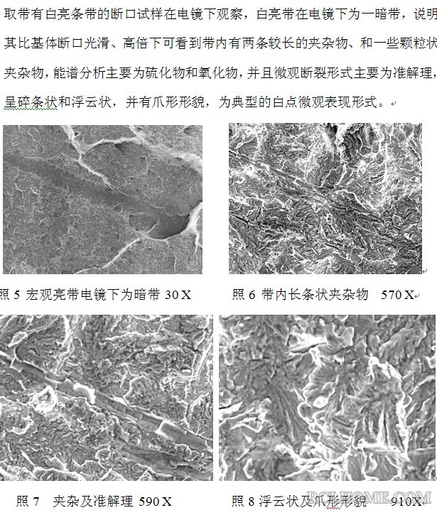

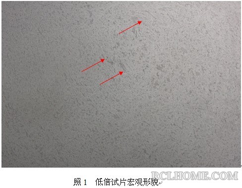

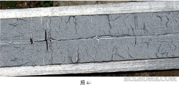

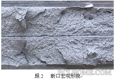

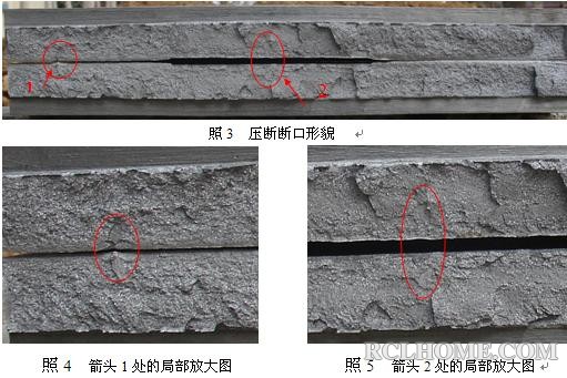

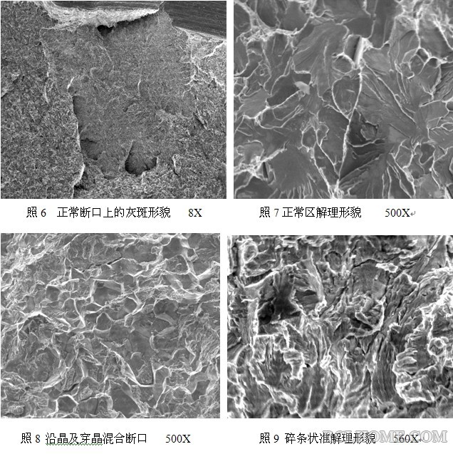

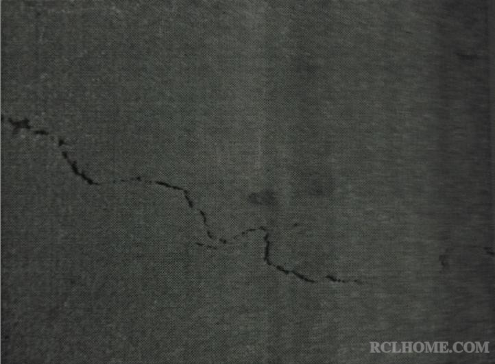

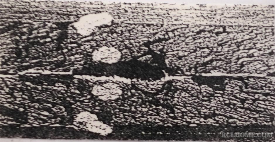

再发一个。35CrMo,轴锻件。调质后加工见光后UT发现缺陷(粗加工后UT合格)。通过UT确定取样位置,取横向试片。低倍、断口及电镜照片如下。这个是比较明显的。

 楼主| 发表于 2015-1-13 16:16:36 | 显示全部楼层
夏日凉风 发表于 2015-1-12 18:43
再发一个。35CrMo,轴锻件。调质后加工见光后UT发现缺陷(粗加工后UT合格)。通过UT确定取样位置,取横向试 ...
请凉风版主看看这两组图片,帮忙判断一下断口缺陷类型吧。
签到天数: 829 天
3016
19561
发表于 2015-1-13 16:35:41 | 显示全部楼层
从低倍断口看,是白点。通常断口上看,白点是圆形的。很少见到条带状的。我也见到一次。从断口看为条带状,很难与常见的白点联系到一起。后来对断口又做了电镜。最终确定白点。和楼主发的照片很相似。

 楼主| 发表于 2015-1-23 16:35:10 | 显示全部楼层
夏日凉风 发表于 2015-1-13 16:35
从低倍断口看,是白点。通常断口上看,白点是圆形的。很少见到条带状的。我也见到一次。从断口看为条带状 ...
松涛阵阵专家就白点性质判定的讨论,如下:
                            关于白点性质判定的讨论
      谢谢版主上传的低倍、断口和电镜图片。
      根据低倍图片看,不像白点缺陷,不具有明显的白点低倍组织特征。很像钢的偏析缺陷或点状偏析,因此,在纵向断口上表现为细条状白亮条,如果缺陷已被酸蚀,则在断口上表现为黑色条状。
      在大型钢锭的宏观结构中,锭身上部为正偏析区,C、P、S等元素急剧富化,形成“Ⅴ”和“Λ”形偏析区,是钢锭内部缺陷的多发区域,成分偏析也相当严重。当钢锭在高温加热或加热时间过长,使金属奥氏体晶粒显著长大,晶界增厚,诱发晶界上第二相大量析出聚集,低熔点析出物(MnS)处于熔融状态,钢的组织出现过热或严重过热,晶粒粗化,常伴随严重的魏氏体组织,粗大的奥氏体晶界及其沉积物,破坏了金属间的连接作用,致使金属的高温塑性变坏,当锻造使金属变形时,由于在应力作用下,晶粒金属与晶界偏聚物的变形速率不同,金属变形超过界面结合力时,则沿晶界面被拉开而形成了内部缺陷。这种缺陷在锻件的横向低倍试片上,表现为细小裂纹或点状针孔缺陷,在纵向断口上,则形成了条带状或线状缺陷,通常把断口上这种条带状缺陷叫偏析裂纹,对线性缺陷称为偏析线。
      关于白点缺陷性质的判定,应以横向低倍、纵向断口的缺陷分布部位、缺陷形貌,再结合锻件锻后热处理工艺及执行情况,锻件用钢的白点敏感性、钢中氢含量、超声波探伤的缺陷典型波形进行综合判定,电镜微观形态表现形式不是唯一判据。
