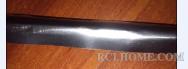

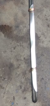

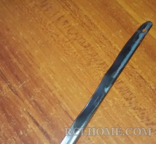

第一次定碳时,拿出时提过头品超过水冷套了,出了氧化跟第二次定的相差了0.08 氧化1.jpg 好的.jpg 银白色定出来1.15,氧化的只有1.07。定第二区时又碰到了定碳孔,上面明显出来了一个黑点(颗粒状碳黑),再定一次又变了成银白色。 碰定碳孔二区.jpg 二区好的.jpg 。请教有经验的老师:1、这个颜色是不是太亮,看到别人定碳出来颜色暗一点。如果碳势跟设定值有偏差,是修正CO参数还是补偿碳势值呢?
设备出厂时CO参数定的是33%,目前我们自己根据定碳把其调到28%设定值和实测值才接近,这样正常吗,用的是甲醇加丙烷气氛,是不是说明甲醇裂解不理想?
2、定碳片在炉内渗了半个小时,出来颜色是银白色的,那么是不是可以说明一个问题:我们产品淬火后上面全是花斑,有些大件就是黑的看不到一点白色,而小件出来基本上都是白的。现在定碳片 也是白的,可不可以这么想:颜色发黑要么是渗碳发黑,要么是渗碳是白的淬火后发黑。前者跟炉膛结构和炉内气氛相关,后者跟淬火油或油槽结构有关。如果这个推理成立,要解决颜色问题是不是该 从油上面下功夫?
各位专家大帮忙看看,谢谢。
