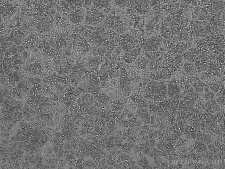

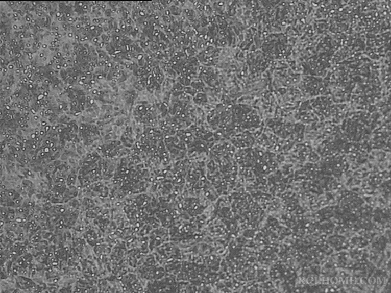

两个轴承钢GCr15滚子的金相照片图1、图2如下,想请教高手为我分析一下两个组织有什么不一样?

第二章似乎加热状态比第一章好些!

什么叫好一些,能否从金相上看出,两者淬火温度高低?

第二章淬火温度高些。

何以见得?能否详细解释一下,谢谢!

第二张冷却快些或者原始球化退火组织(预备热处理)好些。估计。

第一张明显的有网状碳化物,应该是冷速不够快

第一张照片球化效果没有第二张好
