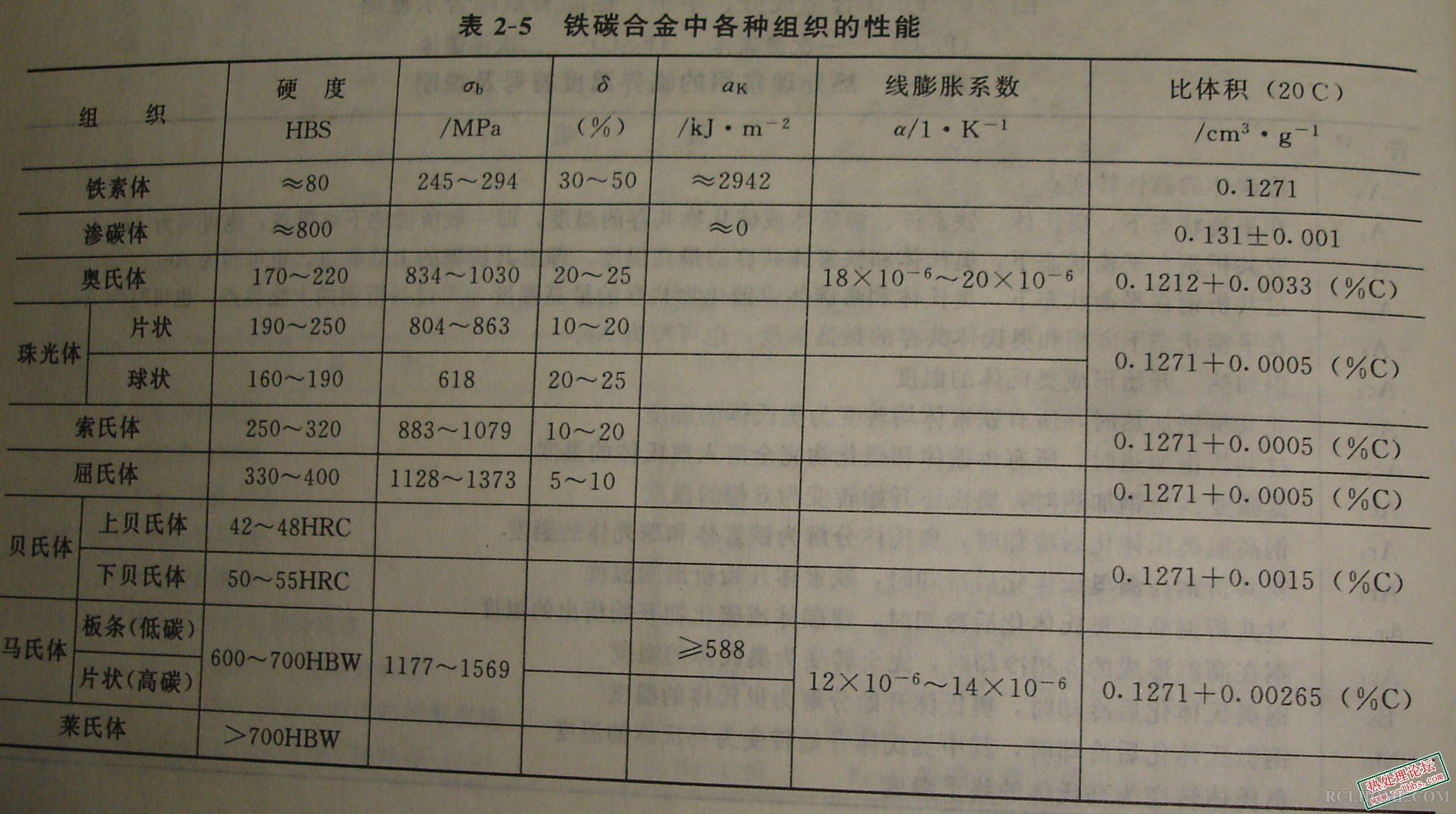

这些数据对热处理中现象的关系讨论

信息量很丰富,不仅直观,而且数据化.
从哪些方面谈起呢?
1.硬度:马氏体最硬
2.屈服强度:这个与硬度关系类似
3.伸展率:铁素体最大
4.ak:表面能?这个不清楚.单位面积的能量?能量密度?
5.线膨胀系数:马氏体小于奥氏体
6.比容积:也是马氏体最大

4.是冲击韧性,冲击功么?那也是一个综合性的金属力学性能指标,与材料的强度和塑性有关。
