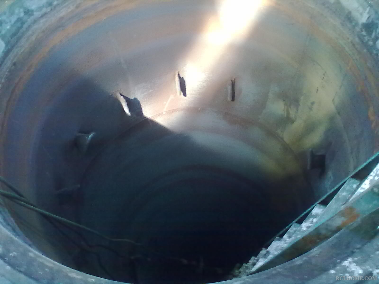

看看我司的炉子!
猜猜有多深!
猜猜有多深!
看看这是怎么了?
看看这是怎么了?

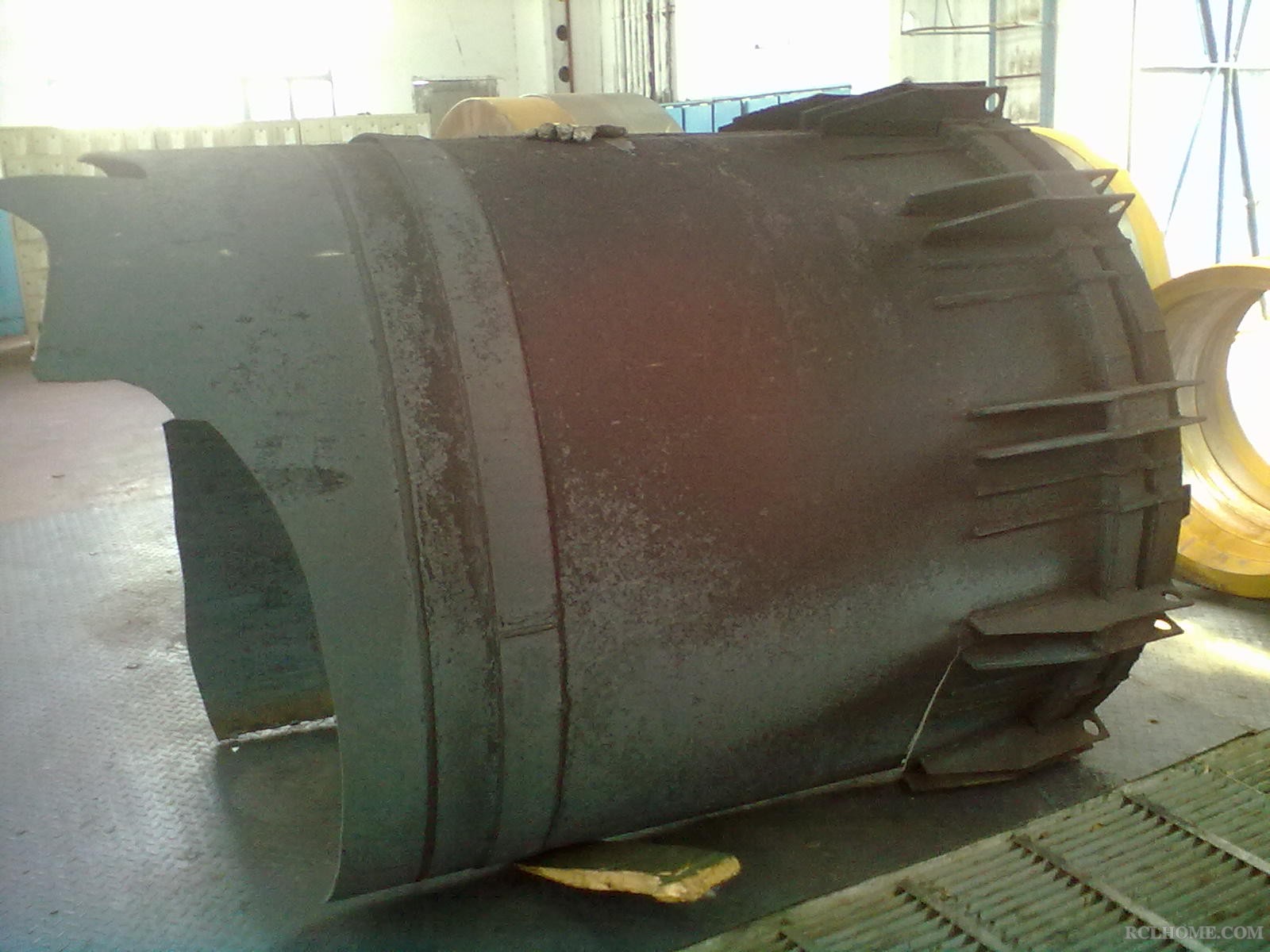

井式炉,估计是氮化炉。导风筒脆了,一般耐热钢做的渗碳炉的导风筒不会脆断的。只会变形。

有6米左右?
发表于 2014-9-9 09:28:13 | 显示全部楼层
如果拍摄的视觉角度正常,这个直径大概在1.5左右,深度应该在2.5米到3米的样子。

确实是导风筒烂了,只拉出来了半截,下面半截变形严重,卡住坩埚里了!不过是井式渗碳炉!

直径1.7,深度8米

         这个破烂很正常啊,经历长久的内外双向渗碳,早就渗透了

嗯,是啊,一年差不多就要换一个!换的时候麻烦的很!这个筒都是拦腰拉断了,剩下半截都不知道怎么弄了,只能下去切割了!

这样大的渗碳炉还是第一次见过。

我曾经在河北有见过   11米深直径2米的井式渗碳炉   站在旁边 往下看 都有点怕怕的

渗碳炉的导风筒能碎成这样子?这导风筒的材质似乎有点问题。

导风筒跟装炉的工装间距很小,稍微零件没装好或者行车没打好就会碰到导风筒,时间长了,就有裂纹了!

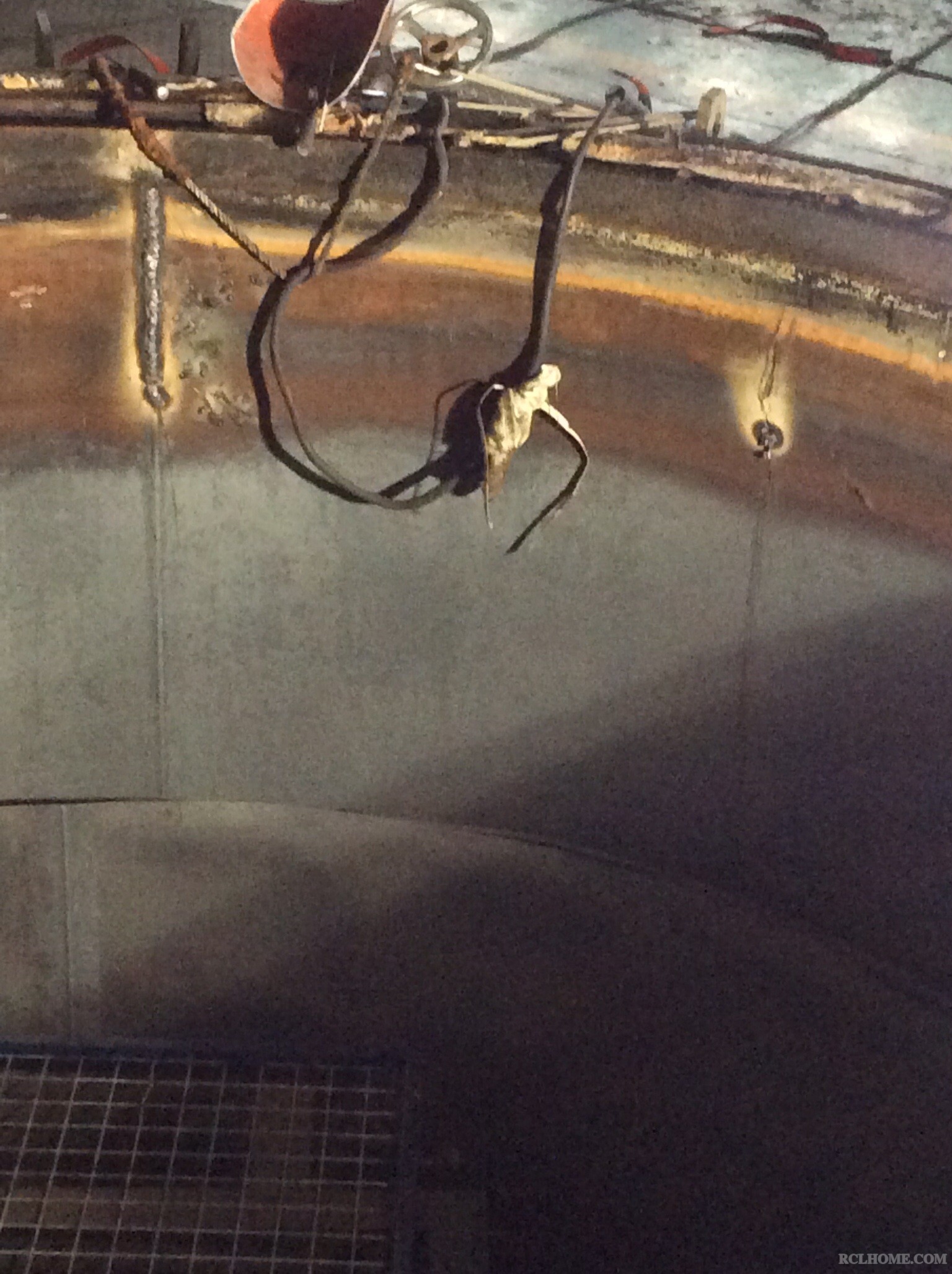

和我这边的情况不一样,我这边导风筒一般只会变形,开裂的部位在导风筒的焊接部位。

炉面法兰向下400区域是开裂变形比较严重的区域
