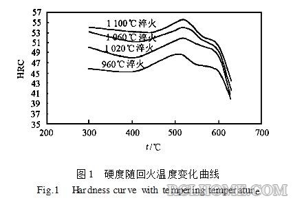

真空高压气淬辊,Hl3要求HRC54-56,現表面硬度低52~53(约0·5mm)里面55~57。金相检验表面无脱碳组织无异常。求解?

下图是H13不同温度淬火回火的研究,从这个图中也许可以找出您的答案。

发表于 2014-8-30 10:28:21 | 显示全部楼层
如果方便,请楼主上传金相组织照片。

发表于 2014-8-30 12:49:28 | 显示全部楼层
在下愚昧,没找到答应,请前辈解答。
