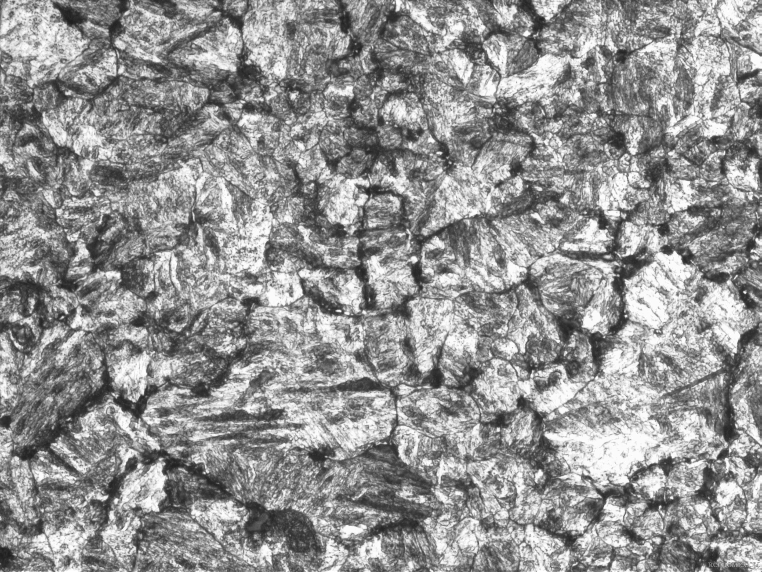

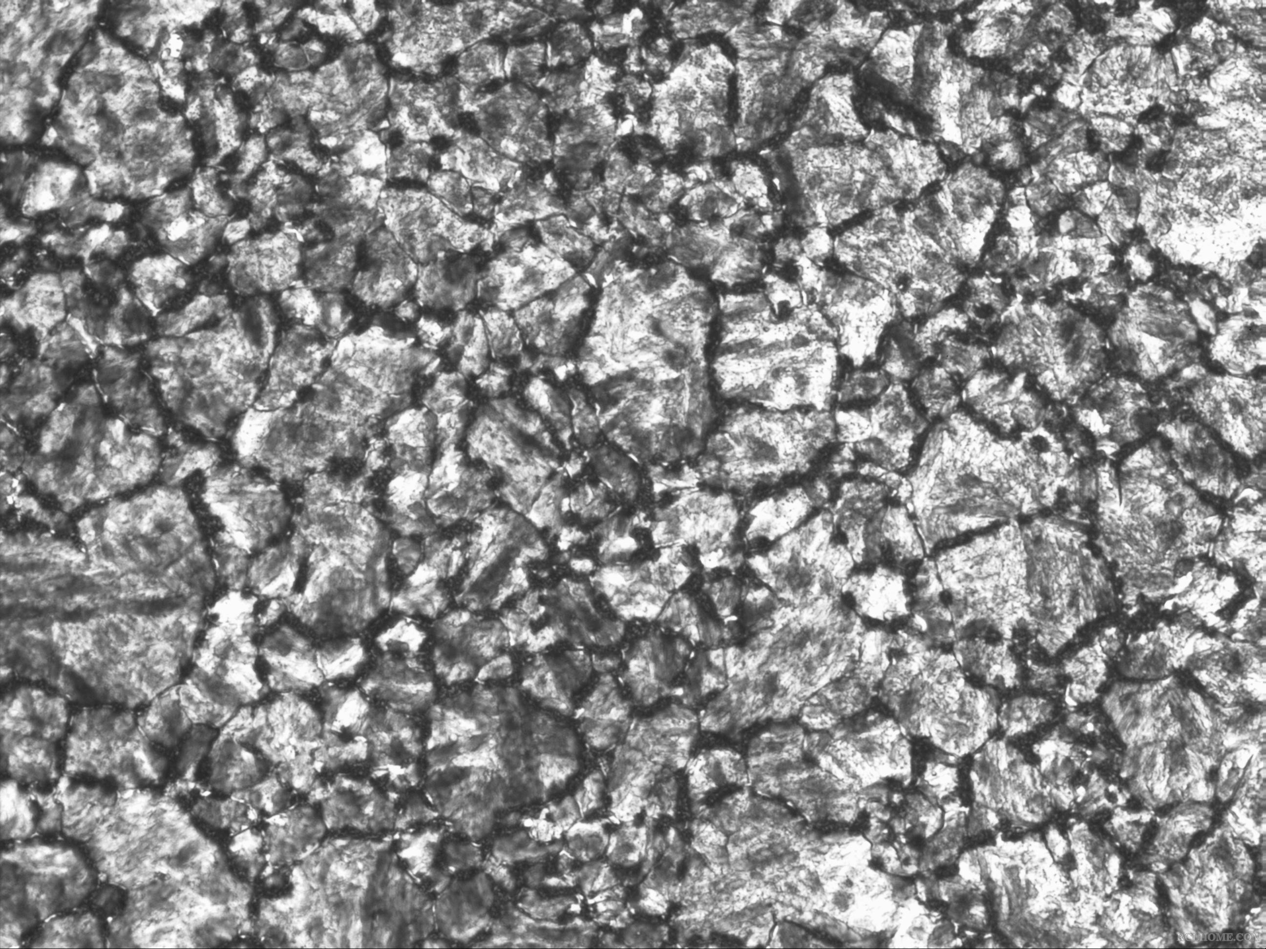

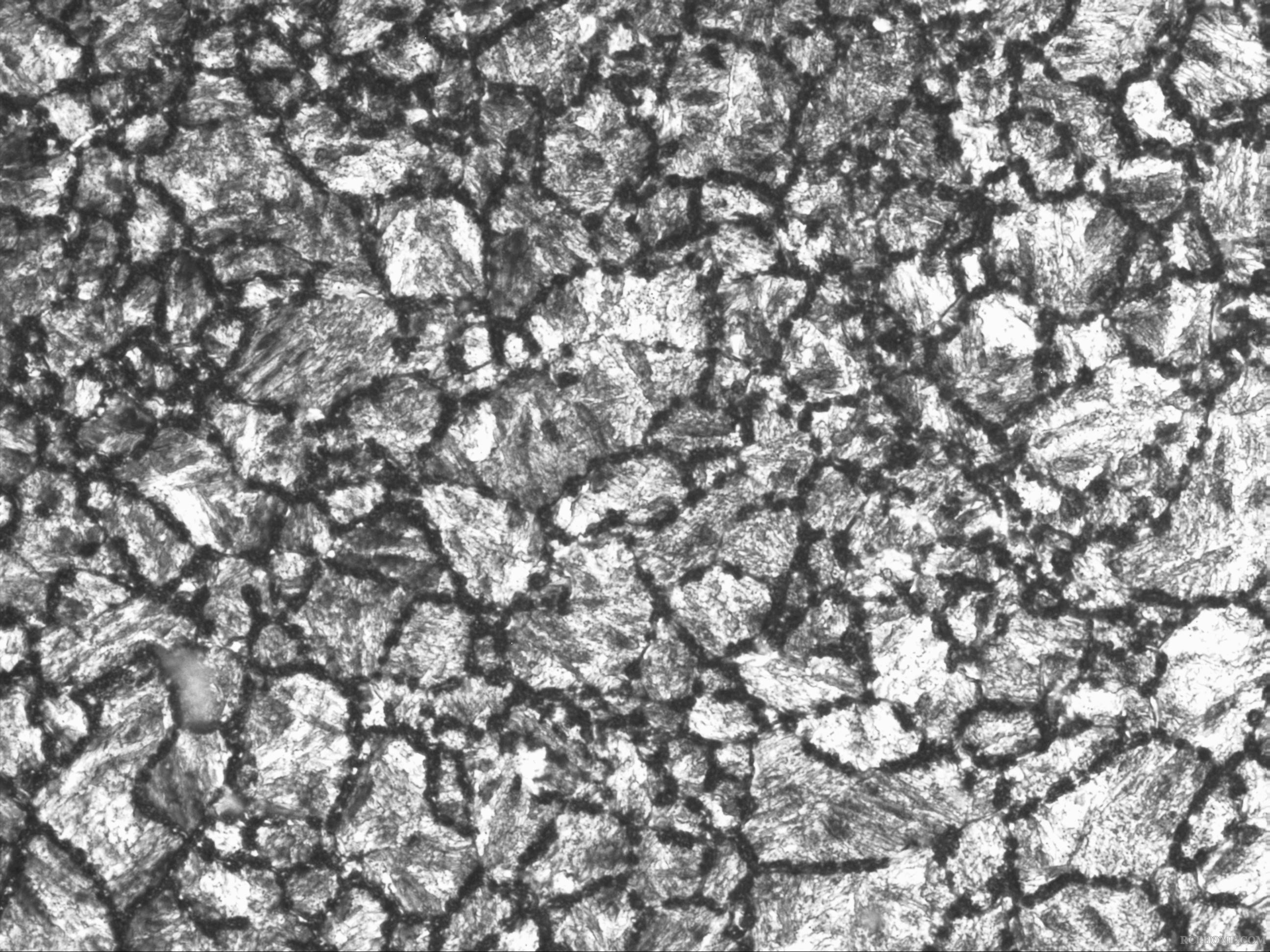

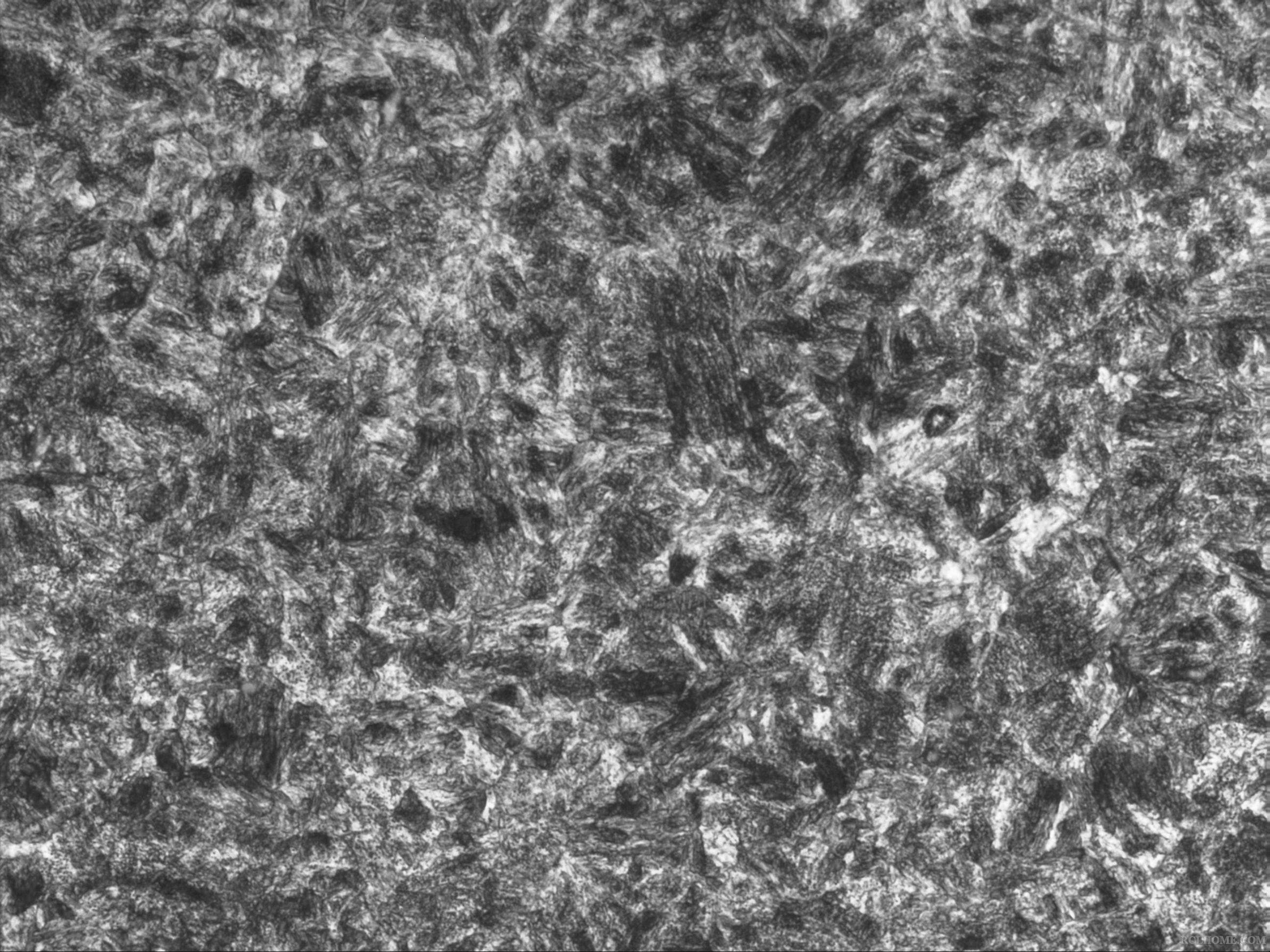

G20Cr2Ni4渗碳淬火后组织,大家帮看看心部这网状是什么组织!

发表于 2014-6-10 11:39:36 | 显示全部楼层
同为心部差异不小啊。
瞎猜:是极细珠光体组织。
能不能上放大倍数再大的图片。

 楼主| 发表于 2014-6-10 13:07:01 | 显示全部楼层
吉祥如意 发表于 2014-6-10 11:39
同为心部差异不小啊。
瞎猜:是极细珠光体组织。
能不能上放大倍数再大的图片。 ...
是啊!我现在放的是500X的照片,我一会再照几张。
发表于 2014-6-10 14:11:08 | 显示全部楼层
一楼图片有4张,分别是不同的试样吗?
还是在同一个试样的不同深度位置?

 楼主| 发表于 2014-6-10 15:49:58 | 显示全部楼层
aaron01 发表于 2014-6-10 14:11
一楼图片有4张,分别是不同的试样吗?
还是在同一个试样的不同深度位置?
不好意思!是我没说清楚,4张照片是4个试样。

 楼主| 发表于 2014-6-10 16:00:29 | 显示全部楼层
心部1000X组织.rar(15.32M)
大家再帮忙看一下,一个试样不位置1000X的照片。

发表于 2014-6-10 16:51:20 | 显示全部楼层
G20Cr2Ni4A这个渗碳钢咋能赶出来这种组织?还真没有见过呢!
发表于 2014-6-10 17:37:36 | 显示全部楼层
托氏体
发表于 2014-6-10 19:17:01 | 显示全部楼层
有点过浸蚀了吧?

发表于 2014-6-12 20:27:26 | 显示全部楼层
看上去像托氏体。
