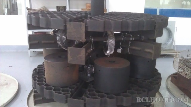

大家觉得这几个圆柱是干什么的?
发表于 2014-5-30 07:21:21 | 显示全部楼层 |阅读模式
IMAG0403.jpg http://www.rclhome.net/forum.php?mod=viewthread&tid=11883&extra=&page=2昨天回复龚工看到这个图,看大家想法很多,大家觉得下面几个圆柱是干什么的?

发表于 2014-5-30 07:40:52 | 显示全部楼层
新炉,用来配重,吸碳的
发表于 2014-5-30 08:01:56 | 显示全部楼层
汤大郎 发表于 2014-5-30 07:40
新炉,用来配重,吸碳的
我也这样理解的。
发表于 2014-5-30 08:50:06 | 显示全部楼层
这个不好说,这几个可能也许有:
1:如齿轮是渗碳,单从装夹及齿轮与圆柱的色泽对比看,可以理解为配重;
2:如圆柱本身就是一个工件,是否也可认为是渗碳层深不够,顺便既当配重又再补渗一次;
3:因楼主没有说具体的工艺,没看给出的链接,不知链接给出的是什么,是否可理解为齿轮是调质,几个圆柱也为调质件,硬度低了返工;

发表于 2014-5-30 08:53:05 | 显示全部楼层
我认为是保温用的、没有这几个圆柱,出炉淬火,齿轮早冷了……
发表于 2014-5-30 08:55:35 | 显示全部楼层
好象是控制齿轮变形用的!上面的齿轮可以得到比较均匀的淬火介质温度!
发表于 2014-5-30 08:57:19 | 显示全部楼层

我觉得有减小齿轮变形的作用。
发表于 2014-5-30 08:57:47 | 显示全部楼层
不属于支架,因为圆柱本身上没有加载物料。
其他皆有可能。

发表于 2014-5-30 09:10:05 | 显示全部楼层
以前经常做试验,我们都是用来储热用的,怕产品出来冷的太快,几个产品的时候,我们都是底下扔废料,上面盖铁板,我们是多用炉,像他这井式炉,产品冷的更快,他这是做试验的,整炉装,他下面肯定不会那东西(除非是产品)

发表于 2014-5-30 09:15:26 | 显示全部楼层
填炉  稳定炉温均匀的吧

说的也有可能!这么大的挂具,不可能是配重用的!

        也有可能是搞新产品工艺试验,用于配炉的废件。我公司就经常这样干!
        600kg装炉量的多用炉或75KW井式气氮炉做新产品或新工艺试验,装一炉废件,而试样件往往只有几公斤,或十几公斤。

       不应该是配重,而应该是配炉!

发表于 2014-5-30 11:14:40 | 显示全部楼层
我觉得可能一是为了储热,以免齿轮淬火前遇冷严重,二可能是为了考虑装炉量对工艺的影响很大,配足装炉量。

发表于 2014-5-30 15:18:46 | 显示全部楼层
清淡单位工装要整体吊起去油槽淬火的,之前他发过,估计是为了为了减少热量散发。

发表于 2014-5-31 10:11:50 | 显示全部楼层
我觉得应该是减少散热的。我觉得这个装炉方式有点复杂了

当时特意买的几个圆柱,听说是配重块,我没想那多,知道那天和龚工讨论,才想到会不会还有其他用途。
 楼主| 发表于 2014-6-2 21:00:27 | 显示全部楼层
秦楼明月 发表于 2014-5-30 08:50
这个不好说,这几个可能也许有:
2 ...
那几个圆柱说是配重的。我们是把那几个齿轮渗碳淬火,圆柱块反复使用,不是工件。
 楼主| 发表于 2014-6-2 21:01:49 | 显示全部楼层
我们要求开炉盖到进油槽在1min之内完成,看来有这个可能,当初我没想到还有它用目的

孤鸿踏雪 发表于 2014-5-30 11:04
不应该是配重,而应该是配炉!
        配重?配什么重?,实际上也就是配装炉量。
        因为在新品、新材料工艺试验时,如果装炉量太小(仅仅装入有限的几个样件或样品),一方面几乎无法做合格,另一方面,即使做合格了,得出的结论,也不符合实际生产条件。所以,无论做什么试验,装炉量应不低于额定装炉量的70%。

其实“配炉”一词,最重要的还是要看具体日后投入大规模生产时的情况,以最贴近为最好;
图中几个圆柱铁块,个人结合清淡单位情况认为是减少热量散发为主。

发表于 2014-6-6 10:31:32 | 显示全部楼层
图中几个圆柱铁 ...
对的。当然是越接近满炉产品的装炉量测试的结果越准确。可能大零件要好点,要是小零件渗碳,配炉与不配炉的结果差别很大呢
