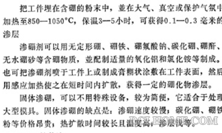

发表于 2014-5-29 09:54:20 | 显示全部楼层
汤大郎 发表于 2014-5-29 07:47
感谢周老,打算做固体渗硼
           对这个http://www.rclhome.net/forum.php ... 11846&fromuid=8有木有兴趣呢?

呵呵,有意思。我打算先氮化,在做渗硼的。氮化后造成表面浓度差,即势能,对后续渗硼有促进作用
