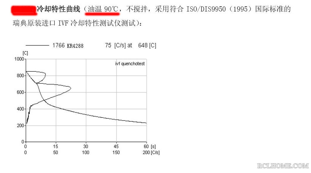

发表于 2013-1-25 09:35:59 | 显示全部楼层
沧海一声笑 发表于 2013-1-24 18:03
应该要适当提高油温才好呀!
纠正得对.谢谢.5楼严工,12#胡工已经说明.我已修正.
而且我已要求供应商对同一油品在不同油温下测试其冷却特性曲线,到时就应该更清楚了.
(如附图,只是一个油温下的曲线,不便于分析)

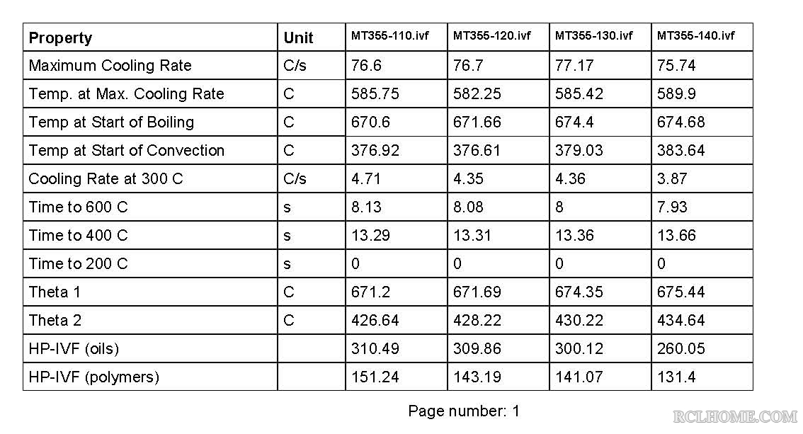

发表于 2013-3-13 11:22:26 | 显示全部楼层
而且我已要求供应商对同一油品在不同油温下测试其冷却 ...
看看这个同一油品在不同油温下的冷却曲线吧!
相信大家都会有收获的.
