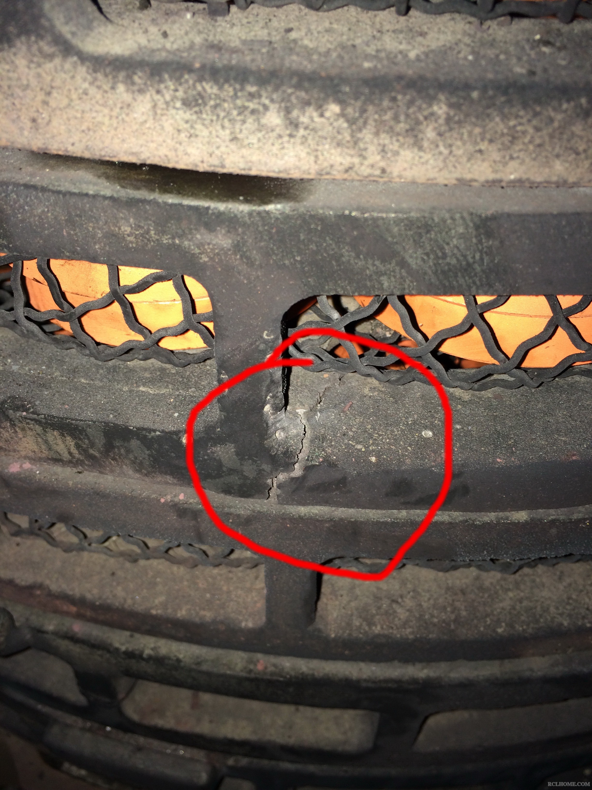

公司因渗碳需求采购一个25-20不锈钢材料的挂具,该挂具是用25-20不锈钢浇铸后直接使用的,用于放置渗碳产品,但该挂具在使用1次后就出现开裂现象。哪位大侠能否给些帮助,告诉我该挂具经浇铸后是否应该做一下热处理,如果需要,那我应该如何进行热处理?

材料是没问题的,我们做过成分检测。可能阁下没明白具体是什么情况,我说详细一点,这个挂具是铸造后直接使用的,我们用它来放置试样,试验是用来渗碳的,工艺是900℃保温一定时间,然后炉冷到600℃,试样随挂具一起出炉空冷,不存在淬火的过程。经过这样的工艺后这个挂具就裂开了,我的想法是,可能铸造后不应该直接使用,是不是应该进行一下热处理?

还有可以检查铸造缺陷,看起来工装铸造水平太差。

材料成分没问题的话和铸造质量关系很大,实话说看图片这铸造水平真心不行,我遇过次的,还没用立柱用手都能拧断。还有这个材料还是不太好,建议用4Cr25Ni20Si2。

除此之外,表面是否受过外力撞击?

铸造好了的时候就已经有裂纹了。
发表于 2014-4-15 08:20:45 | 显示全部楼层
通常这种2520的料架,铸造后不需做固溶处理,直接可以使用。
楼主还是全面检查一下吧,先成分,然后看浇铸质量。
这个是消失模铸造工艺吗?这种工艺容易出内部空洞等问题的,表面外观也不好,还是用精铸工艺比较好。

铸造的缺陷,这个材料做框没问题的,料框使用前不需热处理。
发表于 2014-4-16 13:04:08 | 显示全部楼层
实话实说,铸件铸后直接使用于热处理过程中的我真的没有听说过的,最起码也要做个去应力退火或失效处理的,即使铸铁件也是如此,铸钢件的铸造性能很差,壁厚不一更易造成内应力,偏析导致性能不均,原来的内应力再加上随渗碳产生的应力叠加,必然在偏析部位薄弱的地方产生开裂,铸后不做任何处理。直接拒用于热处理中,我觉得开裂反而是正常的。

在做一下含碳量,肯定增碳,我就是做耐热钢的。

耐热不锈钢又不是防渗耐热不锈钢!!我赞同铸造问题!

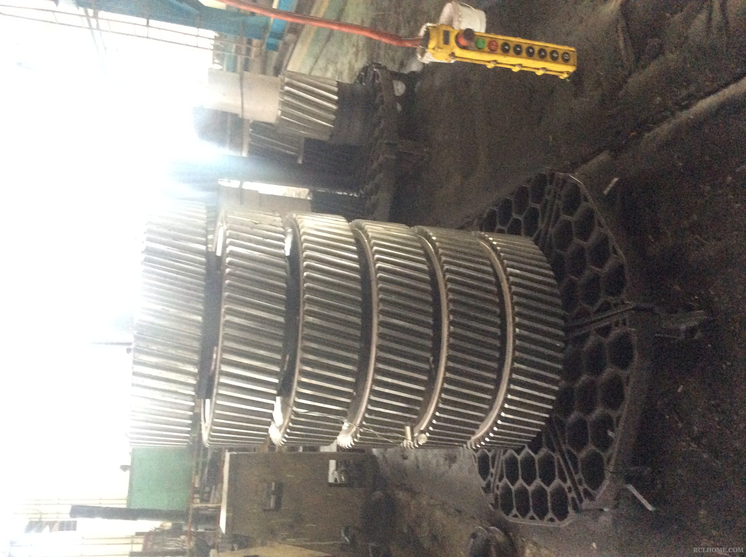

310s,如果原材料不增碳,浇注出来应该不会有裂纹的,厂家可能黑料加多了,估计在百分之40这样。
