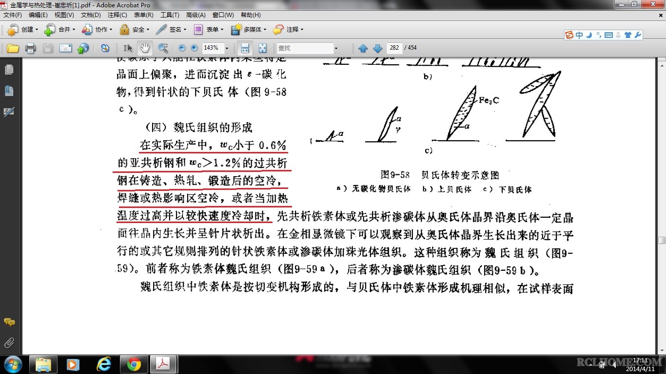

发表于 2014-4-11 17:11:47 | 显示全部楼层
金属学与热处理第一版,崔忠沂, 第274页:
产生条件里,哪有淬火产生的呢?反正我是没听说过管淬火组织里的先共析相叫魏氏组织的。

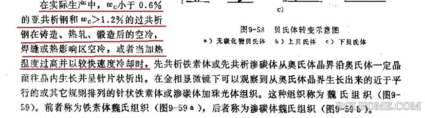

发表于 2014-4-12 20:06:40 | 显示全部楼层
清淡 发表于 2014-4-11 15:23
高工好久不见。我是觉得魏氏组织和上贝有相同的危害,但是说魏氏只出现在珠光体机体上,这个是不是不一定 ...
看看这个截图,这里的这种组织指的是什么组织?
注意“加珠光体”这几个字
