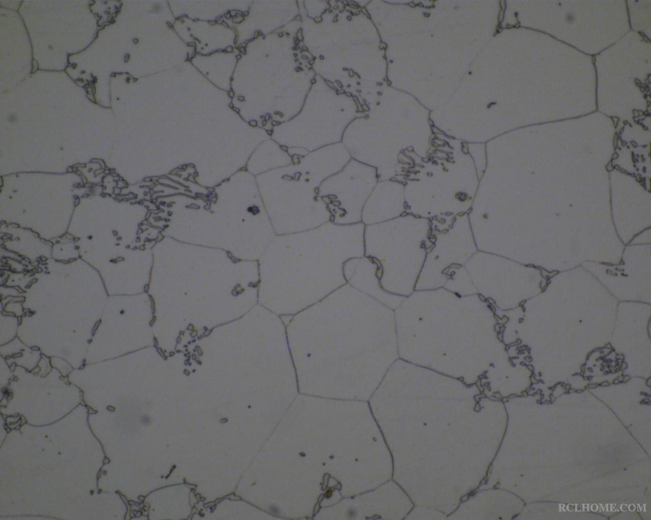

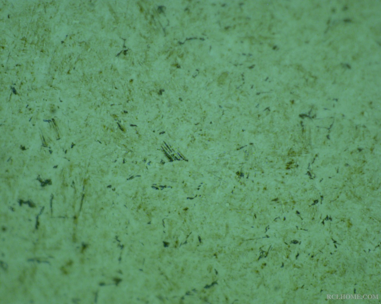

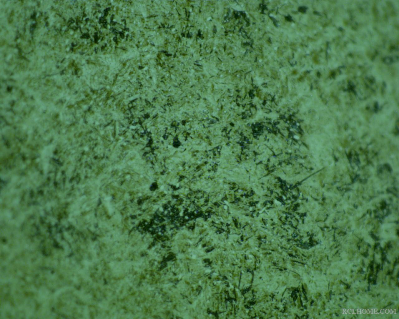

004.JPG 处理Gcr15过程中发现的组织003.JPG(93.38K)

淬火后的屈氏体组织,这个放大倍数是多少?

1000X,3个不同型号的,第三个是混料,第一个是心部,第2个是换炉子做的,那炉子拆啦搅拌泵

第三个是极低碳钢
你认为其他两张图有什么异常吗?第二张图为什么没有碳化物?是温度高了?

第二张只是淬火后浅腐蚀的,第一张回火后的

那个圈圈点点的是α相吗?

那个圈圈点点的是α相吗?
你说第三张图吗?
α相是什么相?铁素体会是这样小圈圈吗?

在奥氏体不锈钢中也长会存在α相,其相貌与第三张图相似

晕,大块的基体组织当然是说的铁素体,碳在阿尔法相里的固溶体,不对吗?
我们现在说的是这个照片里有什么组织,不是说有什么阿尔法相吧?有阿尔法这个单独的组织存在于低碳钢里吗?
发表于 2014-4-10 19:34:46 | 显示全部楼层
第一张图片中出现有因淬火加热不足而产生的屈氏体组织、第二张图片中有因加热、冷却原因而产生的屈氏体、上贝氏体组织 。
第三张图片为低碳钢或低碳合金钢球化不良组织。

第一张图片黑色组织可能是屈氏体,第二张图片黑色组织有上贝氏体

“圈圈点点的”基本上是碳化物颗粒。
