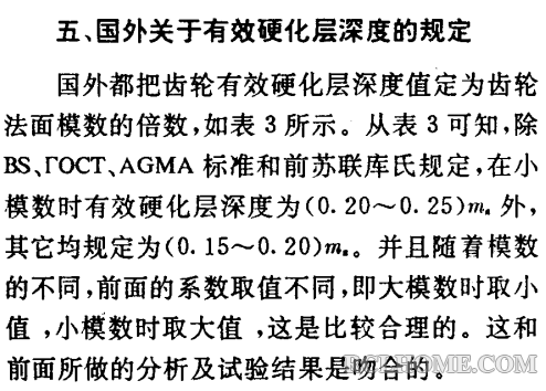

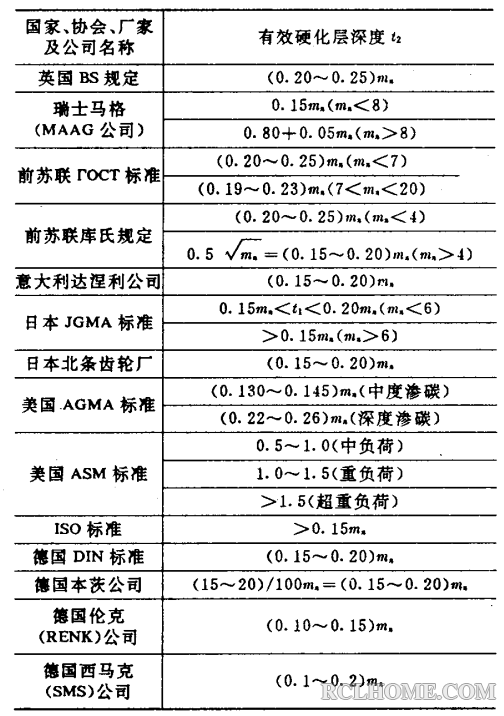

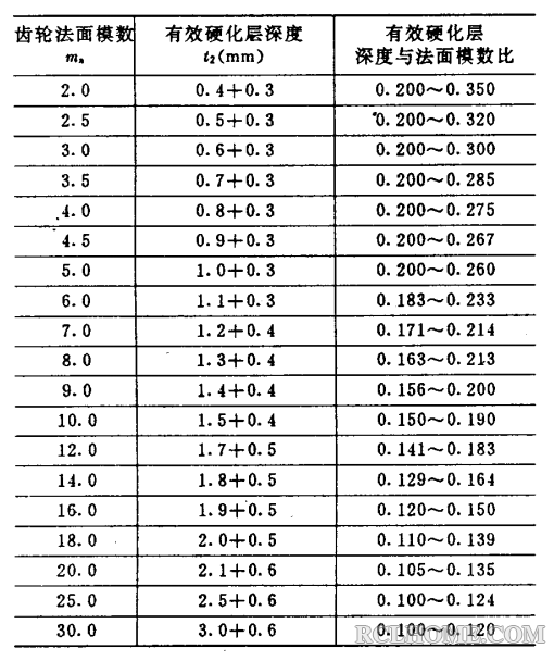

齿轮渗碳硬化层制定依据之一:齿轮模数的大小

这个依据为什么要那样定了?梯度有要求嘛?

发表于 2014-3-26 09:56:32 | 显示全部楼层
          我记得以前在home发过一个专帖,现在已是找不到了
