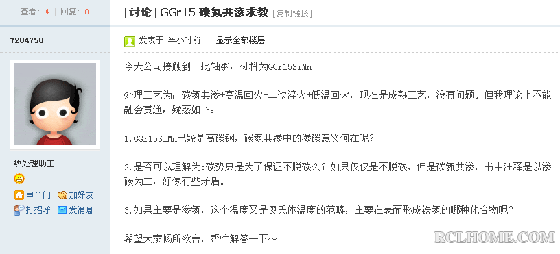

         如题(见截图)

弱弱的问一下,这个轴承碳氮共渗的检测方法和标准是?

轴承钢经过碳氮共滲后,会在过渡层得到含氮的马氏体和细小致密的碳化物,而表层一般残奥较多,碳化物颗粒粗大,硬度低,耐磨性较差,而过渡层硬度较高,耐磨性能良好,所以轴承钢要进行碳氮共滲,这是提高轴承耐磨及提高接触疲劳寿命的关键环节。
