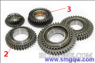

发表于 2014-3-13 15:02:12 | 显示全部楼层
是这个图上的2号零件,还是3号零件?
 楼主| 发表于 2014-3-13 15:07:38 来自手机 | 显示全部楼层
aaron01 发表于 2014-3-13 15:02
是这个图上的2号零件,还是3号零件?
都有,有的锥面在结合齿上,有的在主齿轮上,有的是加一个中间环

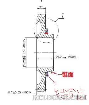

发表于 2014-3-13 21:12:48 | 显示全部楼层
防渗还有个大问题,这个要焊结合齿的锥面很薄,如果防渗,内孔不防渗,很容易在淬火时,因高碳奥氏体和低碳奥氏体的Ms点不同,造成马氏体相变不同步,容易引起内孔和端面的扭曲变形,可能内孔会磨不出,或者必须增加内孔和端面的磨削余量,一样增加磨加工负担的!

 楼主| 发表于 2014-3-13 22:04:41 | 显示全部楼层
aaron01 发表于 2014-3-13 21:12
防渗还有个大问题,这个要焊结合齿的锥面很薄,如果防渗,内孔不防渗,很容易在淬火时,因高碳奥氏体和低碳 ...
严工看看这个图纸,对变形影响有限吧?红线处是焊接区域

发表于 2014-3-14 09:03:14 | 显示全部楼层
仅从此图看:防渗是没有质量问题的。

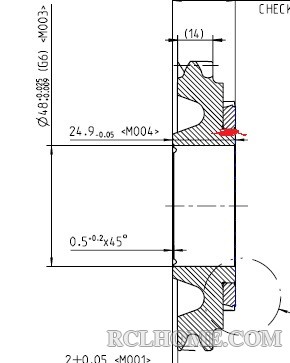

 楼主| 发表于 2014-3-14 12:32:15 | 显示全部楼层
吉祥如意 发表于 2014-3-14 09:03
仅从此图看:防渗是没有质量问题的。
娃娃,下图这个有问题吗?锥面不能防渗,红线处为焊接面
发表于 2014-3-14 12:39:54 | 显示全部楼层
没大的问题只是涂层稍厚些。
如果批量生产并采用挂装的形式,可使用辅助挡板。
