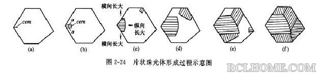

球化的工艺很多,但是无非是在Ac以上球化、Ac1以下球化与淬火回火后球化三种。周期性球化退火是在Ac1上下浮动而已。原理包含有两种机理而已。
Ac1以上球化退火上面已经说了,下面说说Ac1以下的球化退火,先说一说珠光体的形成过程,如图示:
Ac1以下进行的球化退火时,由于完全没有奥氏体化,渗碳体片直接在表面能的驱动下破断、球化。珠光体团成为铁素体的晶粒,球状碳化物分布于铁素体晶粒上面。如图示: 未命名.jpg
还有一种是淬火后回火进行的球化方式,渗碳体从马氏体中聚集长大,马氏体(过饱和的铁素体)过饱和度减低,直接成为多边化铁素体晶粒,最后形成铁素体基体上面分布碳化物颗粒。
