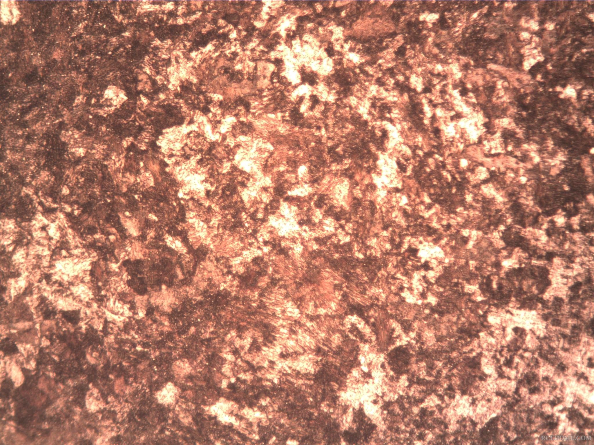

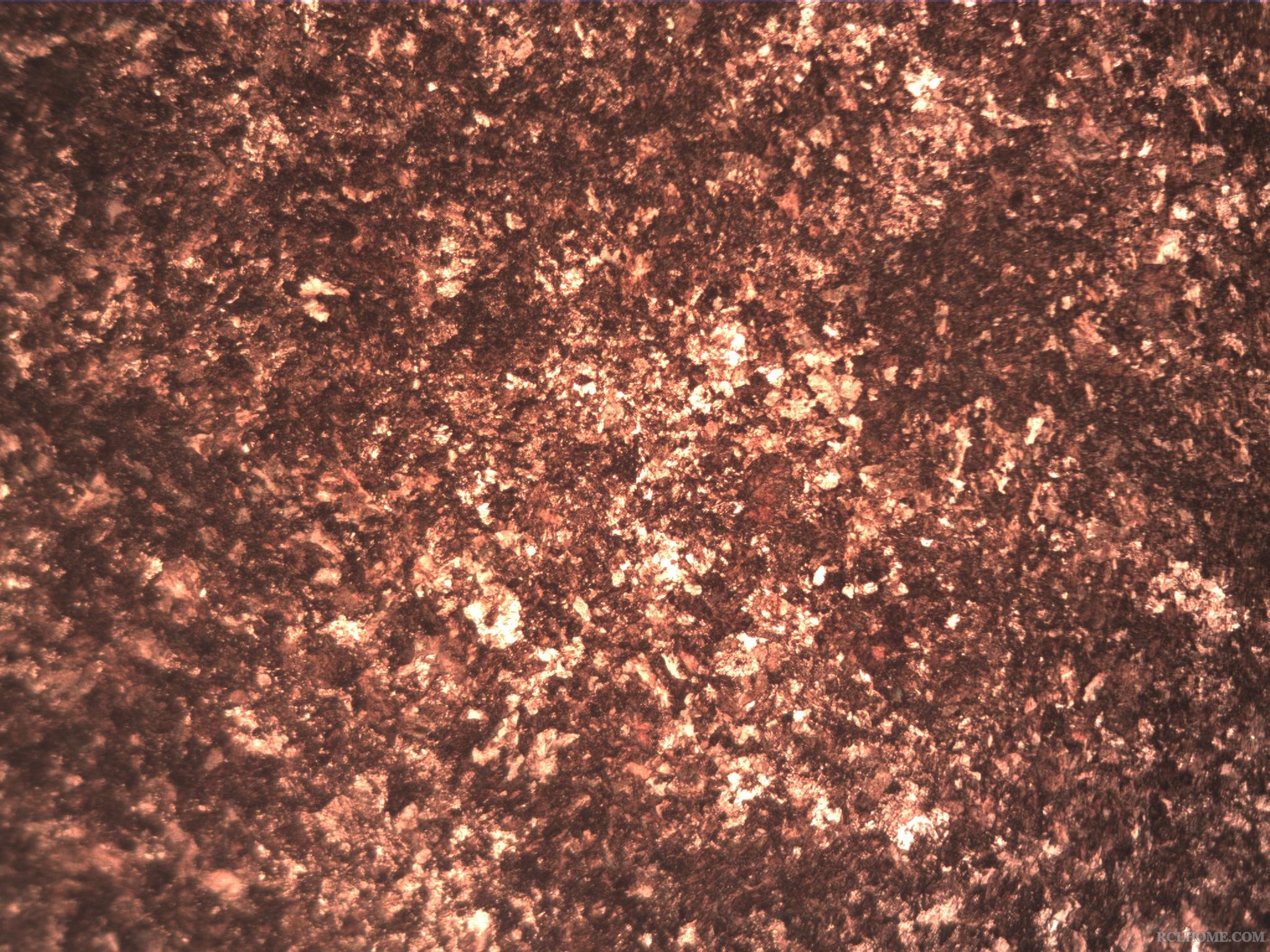

 楼主| 发表于 2014-2-12 16:43:50 | 显示全部楼层
随风飘飘 发表于 2014-2-11 13:51
80CrV2德国工具钢
工具钢的特性 (1) 硬度   工具钢制成工具经热处理后具有足够高的硬度,如用于金属切 ...

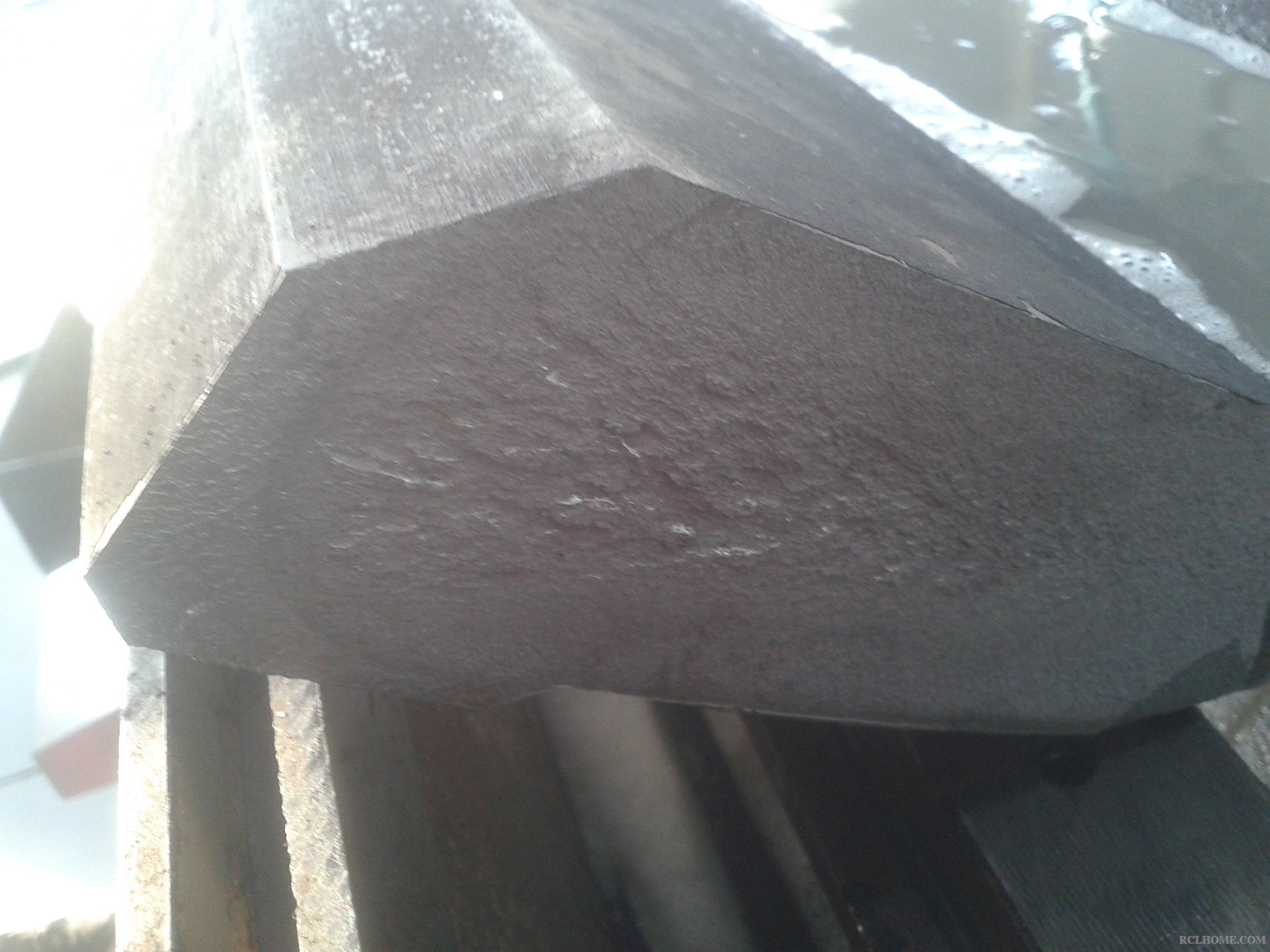

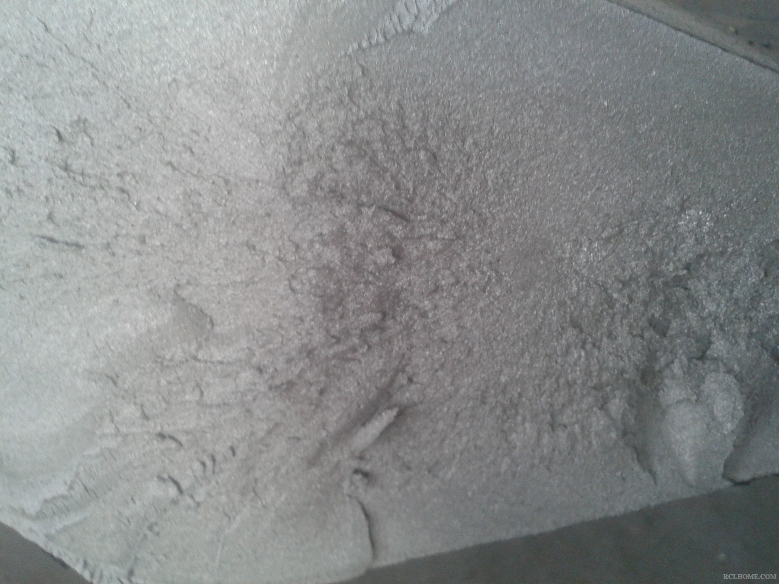

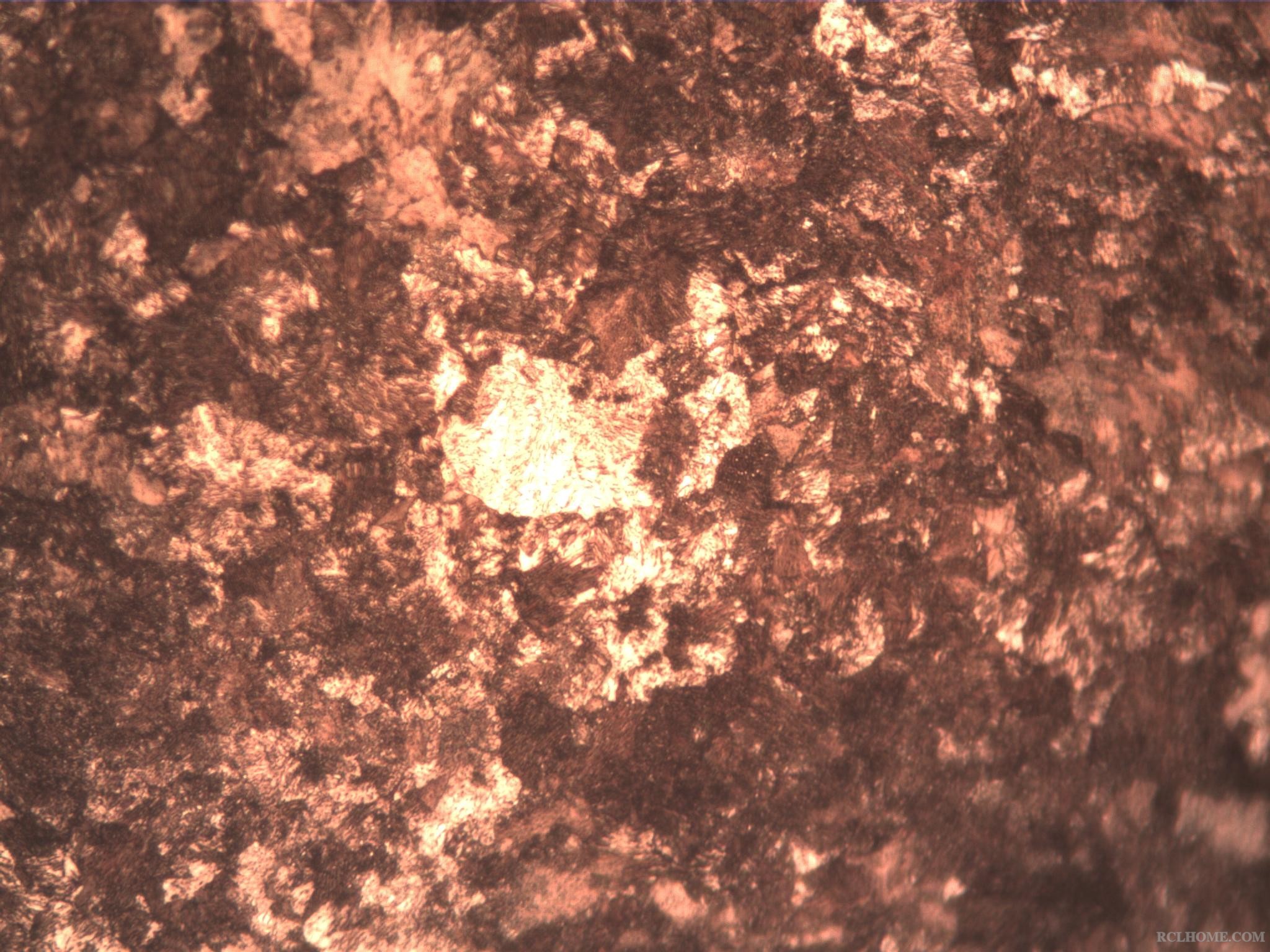

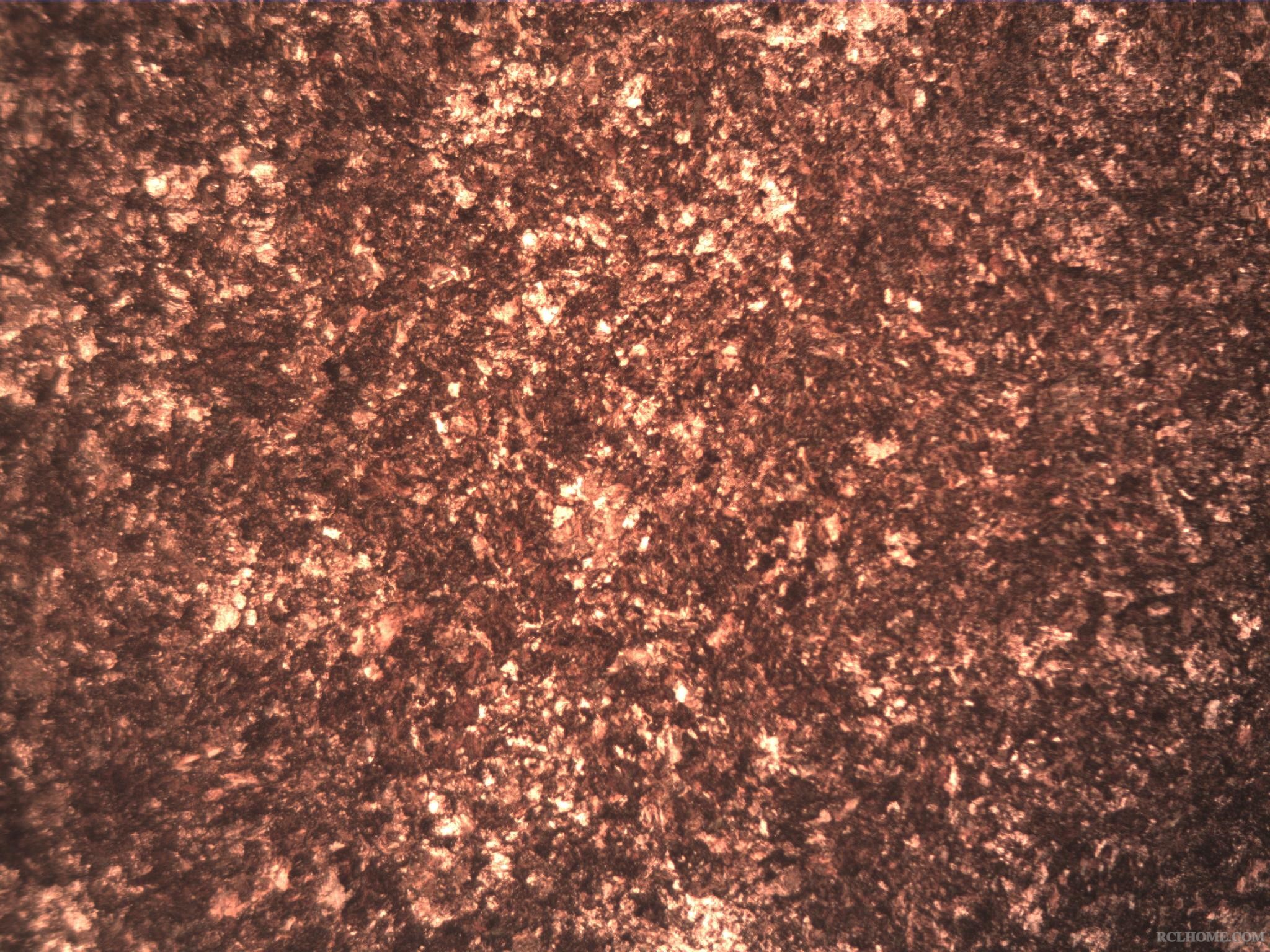

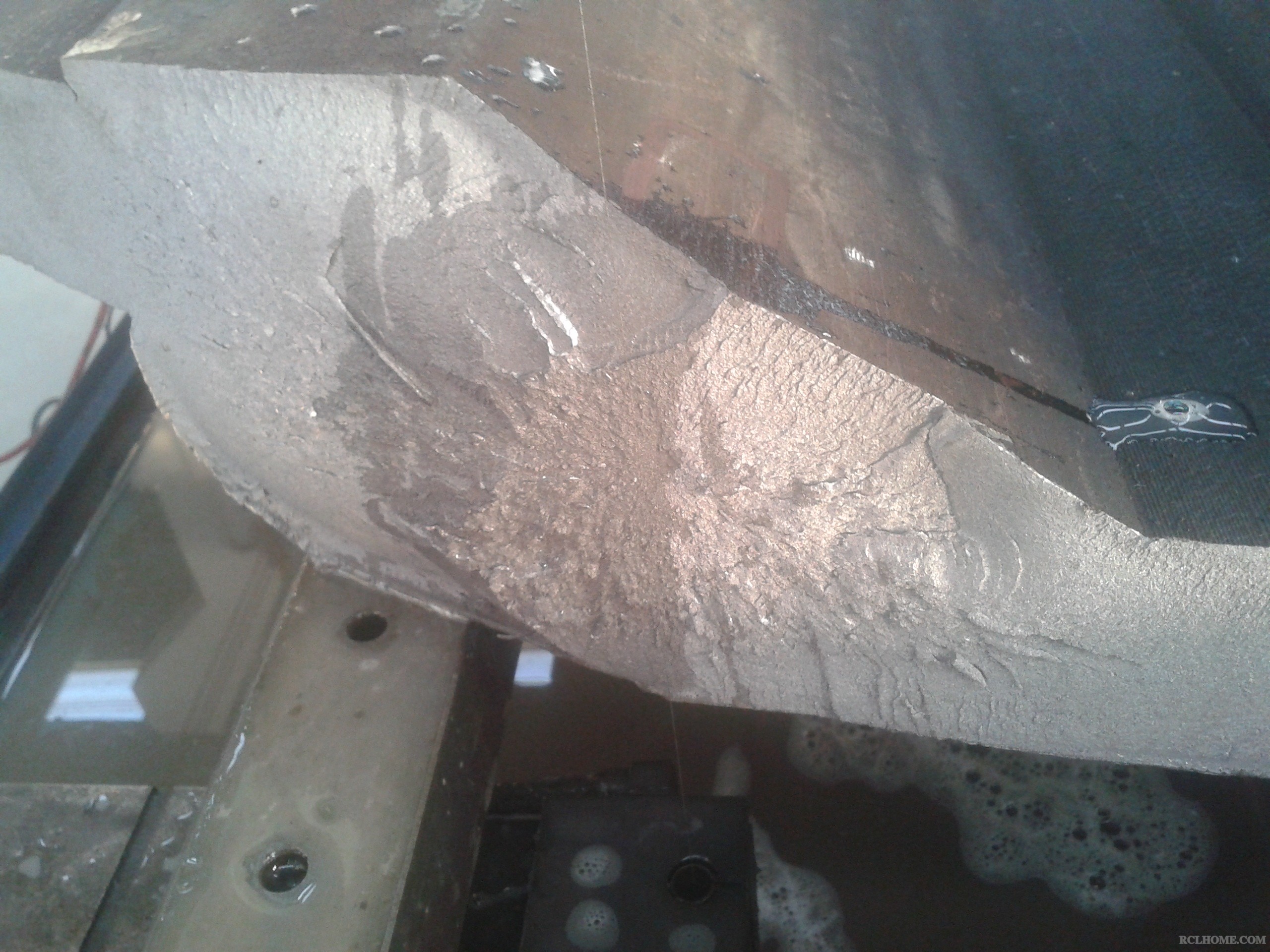

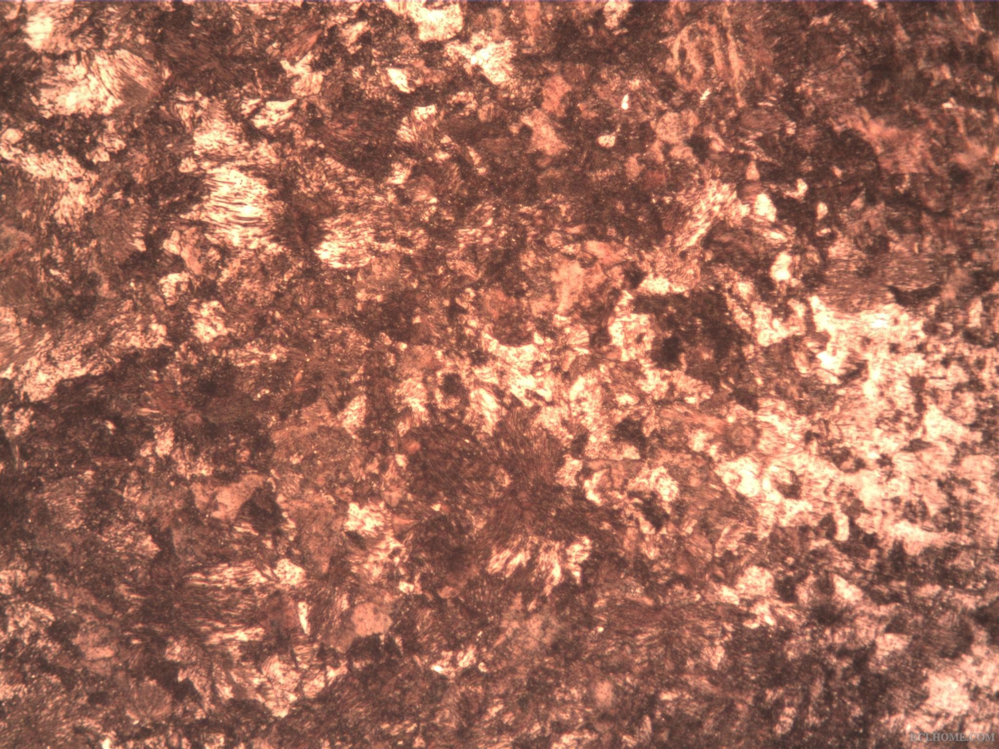

此钢可否用于大尺寸折压模用料?我司热处理制作4500折压模,工艺为820保温1小时,油冷,第一次回火420度,第二次回火380度,出炉,空冷过程中夜间先从中间听到开裂的响声,第二天,早晨起来,发现模具断成9节,从断裂部位看,裂纹源均来自中间部位,成爆炸似扩散。求开裂原因!

 楼主| 发表于 2014-2-12 16:46:39 | 显示全部楼层
所有相关图片如下
断裂面
断裂面
断裂面
断裂面
断裂面
断裂面
断裂切面100倍
断裂切面100倍
断裂切面100倍
断裂切面100倍
断裂切面400倍
断裂切面400倍
断裂切面400倍
断裂切面400倍
断裂切面400倍
断裂切面400倍
断裂切面400倍
断裂切面400倍

发表于 2014-2-12 17:49:50 | 显示全部楼层
温度低了,或者保温时间不足,还有就是过冷度小了。

发表于 2014-2-13 15:42:11 | 显示全部楼层
空冷过程中夜间先从中间听到开裂的响声
第一次回火后的空冷吗?

 楼主| 发表于 2014-2-15 07:30:21 | 显示全部楼层
云易 发表于 2014-2-13 15:42
第一次回火后的空冷吗?
不,第二次回火后的空冷

发表于 2014-2-16 14:15:24 | 显示全部楼层
没道理啊,第一次回火的冷却应该比较危险才对。淬火产生的裂纹一般也是第一次回火开裂。你第一次回火冷却到室温了吗?
