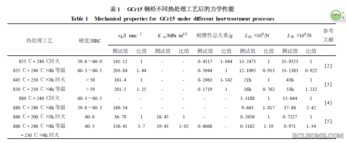

我想问下GCr15轴承钢领热处理后(淬火加低温回火)的屈服强度和抗拉强度是多少?或者在哪里可以查到?

这2个强度你需要多少?

慕版原先上传资料
