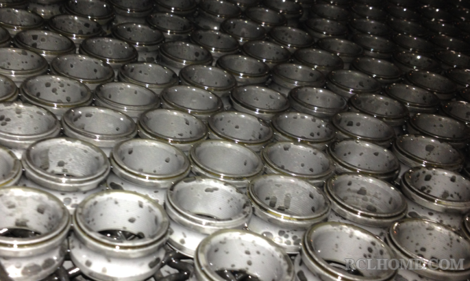

这是我司的碳氮共渗产品,淬火出炉,还未清洗的外观,请各位大侠帮忙分析一下原因,谢谢!

发表于 2014-1-11 09:41:54 | 显示全部楼层
能不能再给几张图片。

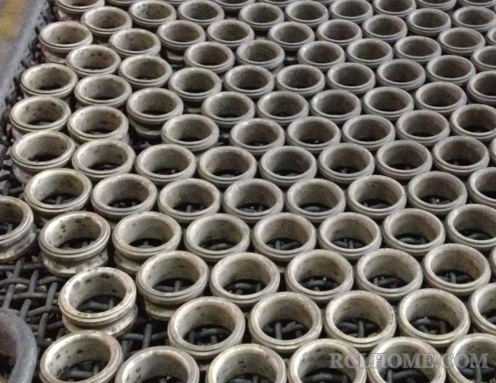

 楼主| 发表于 2014-1-11 10:50:27 | 显示全部楼层
吉祥如意 发表于 2014-1-11 09:41
能不能再给几张图片。
看看这两张,比较暗的是回火的

发表于 2014-1-11 10:50:43 | 显示全部楼层
轴承热处理 发表于 2014-1-11 10:45
没有软磨,我们的产品进炉前都清洗的
啥清洗剂清洗的?你现在怀疑颜色不一致碳氮共渗结果有影响?线切割一套对比下组织和深度。

 楼主| 发表于 2014-1-11 10:52:56 | 显示全部楼层
sbm197873 发表于 2014-1-11 10:50
啥清洗剂清洗的?你现在怀疑颜色不一致对碳氮共渗结果有影响?线切割一套对比下组织和深度。 ...
我是想改善外观,我们的客户对外观的要求很高的,像这样的产品很难抛丸的,再防锈还是会有花斑的

 楼主| 发表于 2014-1-11 10:53:36 | 显示全部楼层
轴承热处理 发表于 2014-1-11 10:52
我是想改善外观,我们的客户对外观的要求很高的,像这样的产品很难抛丸的,再防锈还是会有花斑的 ...
和清洗剂没关系,淬火出炉,根本就洗不掉的

发表于 2014-1-11 10:55:20 | 显示全部楼层
轴承热处理 发表于 2014-1-11 10:50
看看这两张,比较暗的是回火的
给个特定,我想看看黑斑的细节。

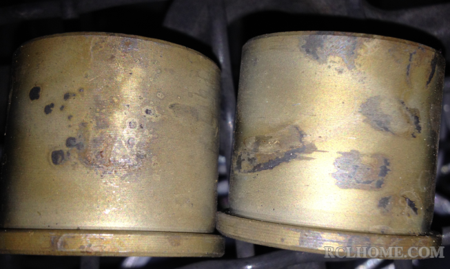

 楼主| 发表于 2014-1-11 11:04:25 | 显示全部楼层
吉祥如意 发表于 2014-1-11 10:55
给个特定,我想看看黑斑的细节。
看看这个

发表于 2014-1-11 11:09:23 | 显示全部楼层
是否工件淬火出炉,有些黑斑可以擦掉,有些结痂擦不掉?

 楼主| 发表于 2014-1-11 11:12:25 | 显示全部楼层
是的,这种情况是什么原因造成的呢?
发表于 2014-1-11 11:15:45 | 显示全部楼层
轴承热处理 发表于 2014-1-11 11:12
是的,这种情况是什么原因造成的呢?
初步判断是淬火油的问题。这种情况会越来越严重。

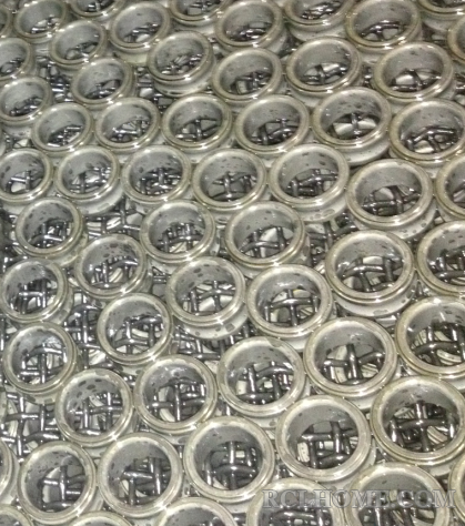

发表于 2014-1-11 13:18:54 | 显示全部楼层
与是否清洗及气氛无关。
你放一张外观颜色比较好的图片上来。

 楼主| 发表于 2014-1-11 13:27:46 | 显示全部楼层
搬运工 发表于 2014-1-11 13:18
与是否清洗及气氛无关。
你放一张外观颜色比较好的图片上来。
都是这样的,没有外观好点的
