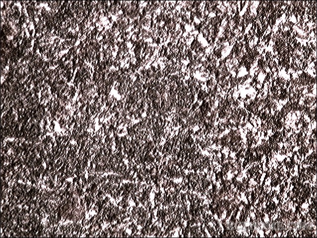

各位老师,不知道此调质组织是否合格,材料为40Mn2。请帮忙分析。
发表于 2014-1-4 13:39:46 | 显示全部楼层
       几何尺寸(有效厚度或直径)多大?芯部硬度检测了吗?铁素体数量太多啊

发表于 2014-1-4 15:34:41 | 显示全部楼层
正常要求是1-4级,楼主的照片能有6级了。

 楼主| 发表于 2014-1-4 23:04:17 | 显示全部楼层
孤鸿踏雪 发表于 2014-1-4 13:39
几何尺寸(有效厚度或直径)多大?芯部硬度检测了吗?铁素体数量太多啊 ...
前辈您好,
有效厚度约50mm,芯部硬度23-28HRC 。
供应商提供调质参数为:
860°保温5H,光亮淬火油淬1H,然后高回530°保温8H。
不知前辈能否就保温温度时间等,提供一些建议。
不胜感激。

 楼主| 发表于 2014-1-4 23:08:11 | 显示全部楼层
谢谢!
不知能否提供一份评级标准?
发表于 2014-1-5 08:11:19 | 显示全部楼层
Steve 发表于 2014-1-4 23:08
谢谢!
不知能否提供一份评级标准?
              你这个金相不合格(铁素体严重超标)是因为冷却不足造成的

发表于 2014-1-5 12:40:36 | 显示全部楼层
这是一个不合格的调质组织,心部铁素体太多了。应该是冷去不足所致。

签到天数: 11 天
发表于 2014-5-27 18:55:48 | 显示全部楼层
咋看着像 2 3 级呢。。 不太会看金相
发表于 2014-5-30 13:17:48 | 显示全部楼层
调质的组织是可以了,F不算多。可以放心提供给客户。

发表于 2014-6-20 17:04:53 | 显示全部楼层
可否说明一下零件用途?
发表于 2014-6-22 13:36:33 | 显示全部楼层
合格不合格,一个金相图片怎么能说明问题。

发表于 2014-6-24 12:20:19 | 显示全部楼层
调制金相还可以啊!
