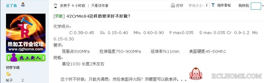

这个要求的42CrMo如何热处理
发表于 2013-12-20 16:49:29 | 显示全部楼层 |阅读模式
如题

发表于 2013-12-21 09:55:15 | 显示全部楼层
先调质再表面淬火,这个可以有

发表于 2013-12-23 08:06:37 | 显示全部楼层
调质用普通的电阻炉就好了,冷却用水油或者水空。淬火可以用大功率的立式中频,45-50HRC要求不算高,应该可以做到。
发表于 2013-12-23 13:50:57 | 显示全部楼层
burning 发表于 2013-12-23 08:06
调质用普通的电阻炉就好了,冷却用水油或者水空。淬火可以用大功率的立式中频,45-50HRC要求不算高,应该可 ...
这样的处理应该没有问题,就是冷却用PAG 是否更加保险?

发表于 2013-12-24 07:53:01 | 显示全部楼层
有这个条件,当然用冷却液淬火要好一点,安全风险低。如果用好富顿的AQ251不知道浓度调到多少合适?

发表于 2013-12-24 09:14:25 | 显示全部楼层
强度要求的取样位置,应该注明吧?

发表于 2014-1-20 10:53:31 | 显示全部楼层
难度在调质上,因为直径大了,淬透性不够。取样在半径的1/3处吧

发表于 2014-1-20 11:57:21 | 显示全部楼层
个人觉得不适合水冷,不过还看工件大小等实际情况。
发表于 2014-2-10 12:09:32 | 显示全部楼层
直径1000,长度2000,大概12吨还多,这产品也太大了,整体调质就难度不小,表面淬火更难。
