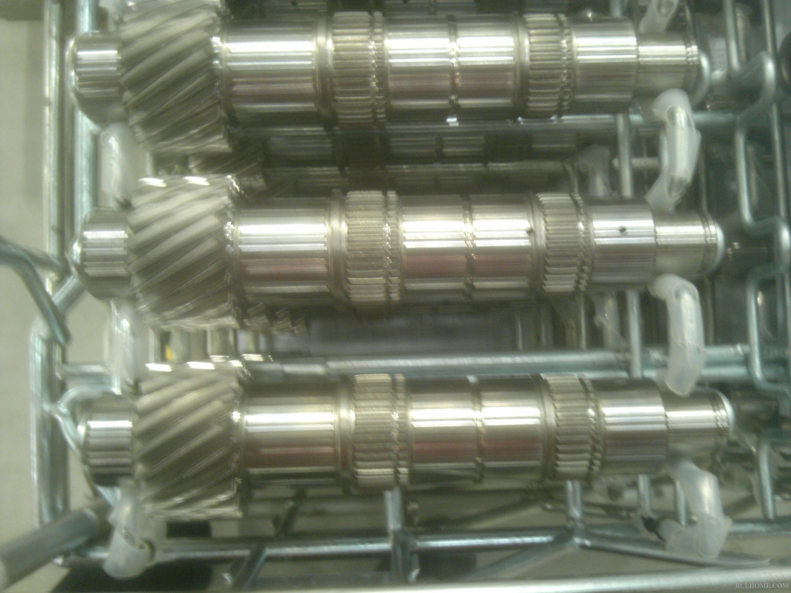

DCT输出轴2在装配时发现套上一个零件后,输出轴2光轴位置有纵向印痕.经检查三处光轴位置表面硬度符合要求.80.5-83HRA.硬度梯度检测也正常.(已磨外圆)
机加工反映装配时并不用力,甚至用游标卡尺量测尺寸后也会在零件上留下印迹.金相组织无碳化物(看不到碳化物),马氏体3,残奥3.
不太清楚是什么原因所致?

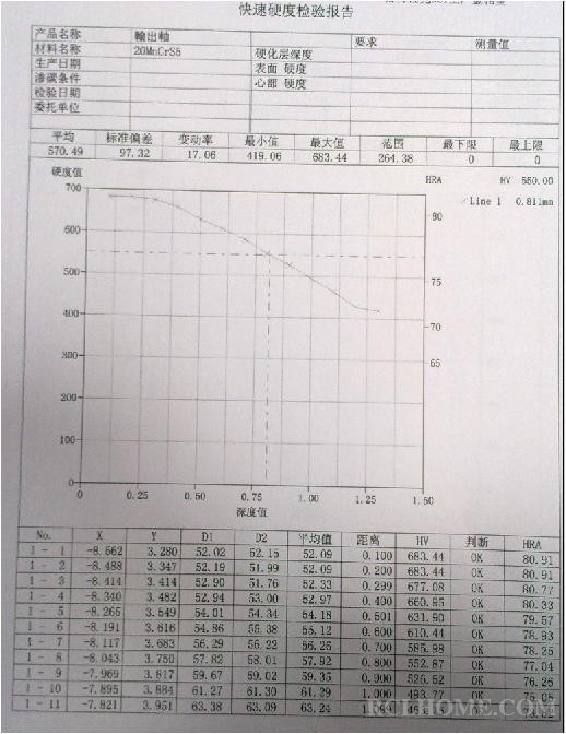

125632n8fi9f175y5y57k1.jpg 先上传硬度梯度检测(表面已磨)报告
碳浓度不太好检测,金相图像待会补上.

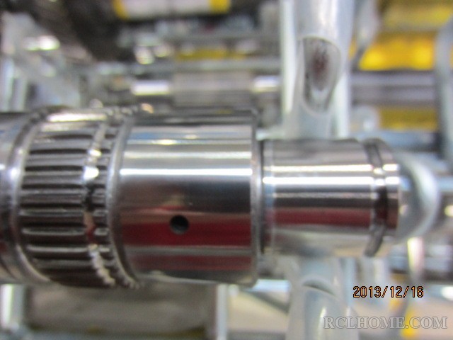

零件是这个.不过不是指这个纵向反光纹.(这个拍摄套东西之前的样子)

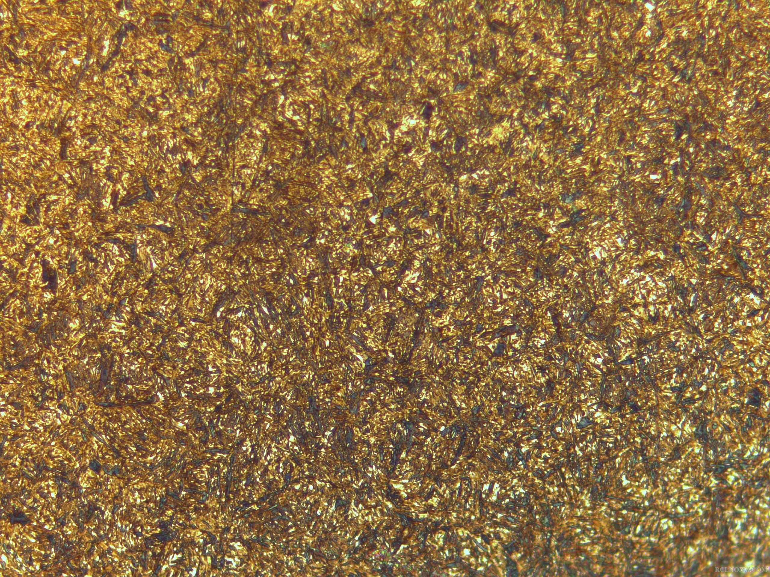

刚好金相组织图像也出来了.400倍

你的组织看着略微偏大,但我个人认为不影响你的使用,建议你能否将你的划痕照片传上看看,还有,你套上的零件硬度是多大,内孔是否干净,有无毛刺等异物的出现

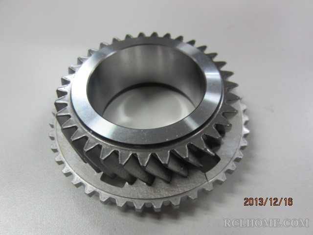

这个零件端面也有划痕啦!(反映内孔有擦痕,现场去看,找到了端面有划痕的零件)
金相室再拍照
