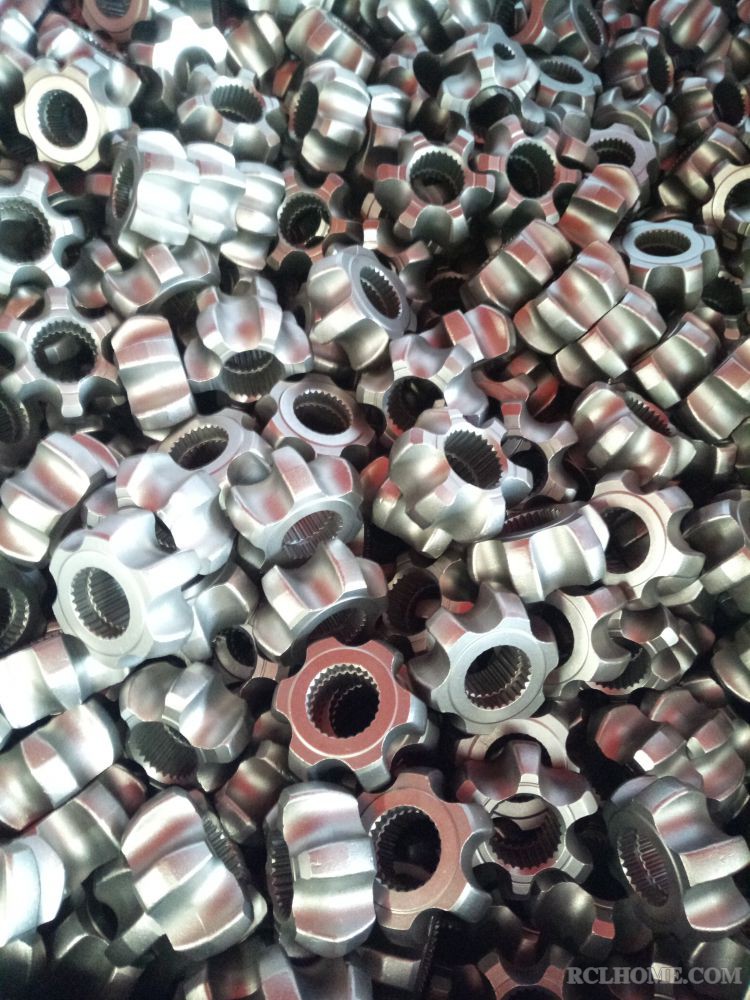

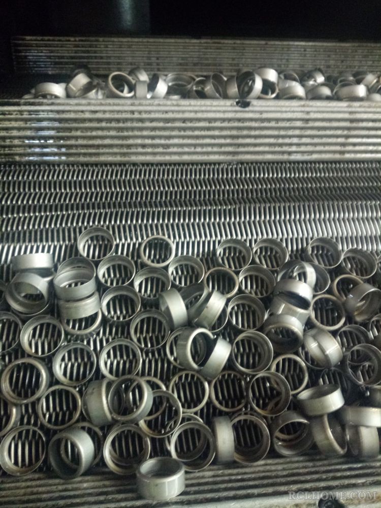

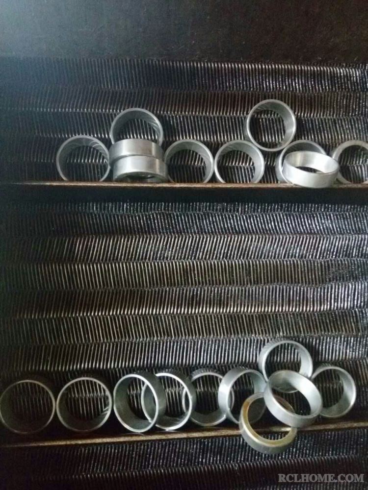

淬火油(网带炉用)在用了一年左右做出来的工件光亮不好带黄斑,这是什么原因?

发表于 2013-4-10 10:02:38 | 显示全部楼层
能传个图片吗。

发表于 2014-5-7 17:53:41 | 显示全部楼层
毛毛虫 发表于 2012-12-12 14:21
那淬火油一般要多久加一次光亮剂呢?
可以上个图么?去你那儿看看是否方便?

发表于 2017-10-10 08:03:25 | 显示全部楼层
冰涛 发表于 2017-10-10 01:21
确实,好的配方光亮性很持久,一致性好
星型套是什么材料。用网带炉干。一般都是低碳钢所制,需要渗碳处理,网带炉有难度的
