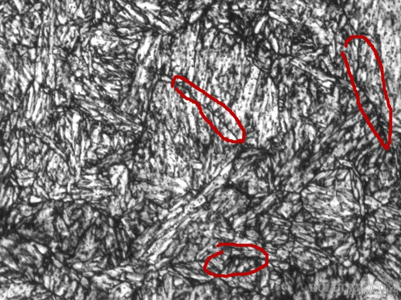

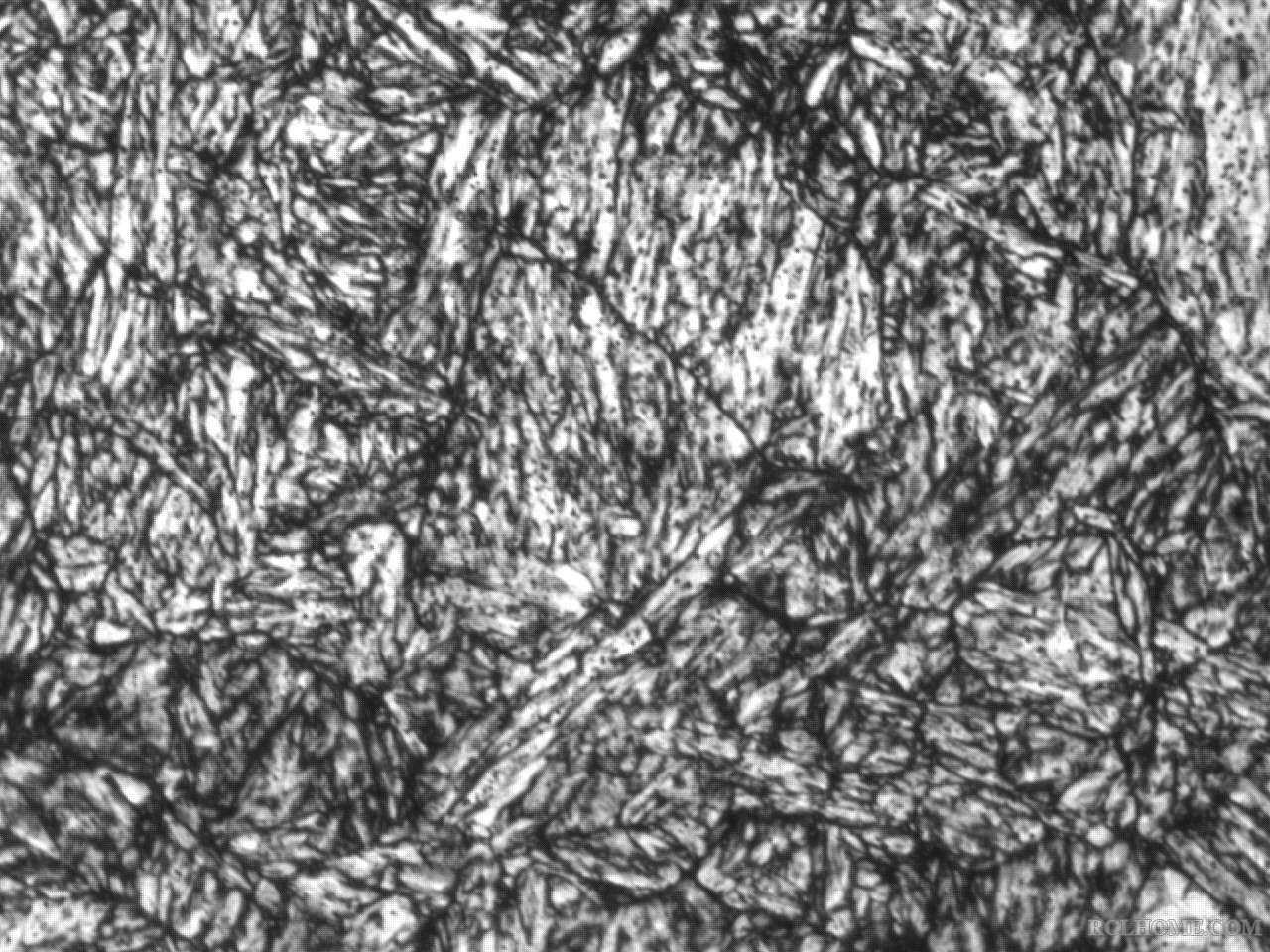

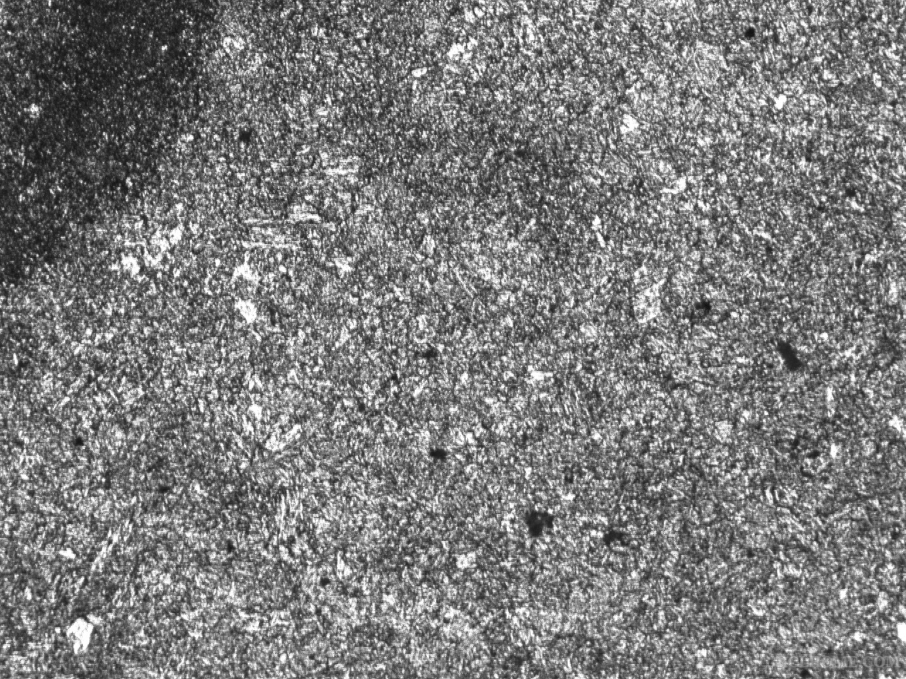

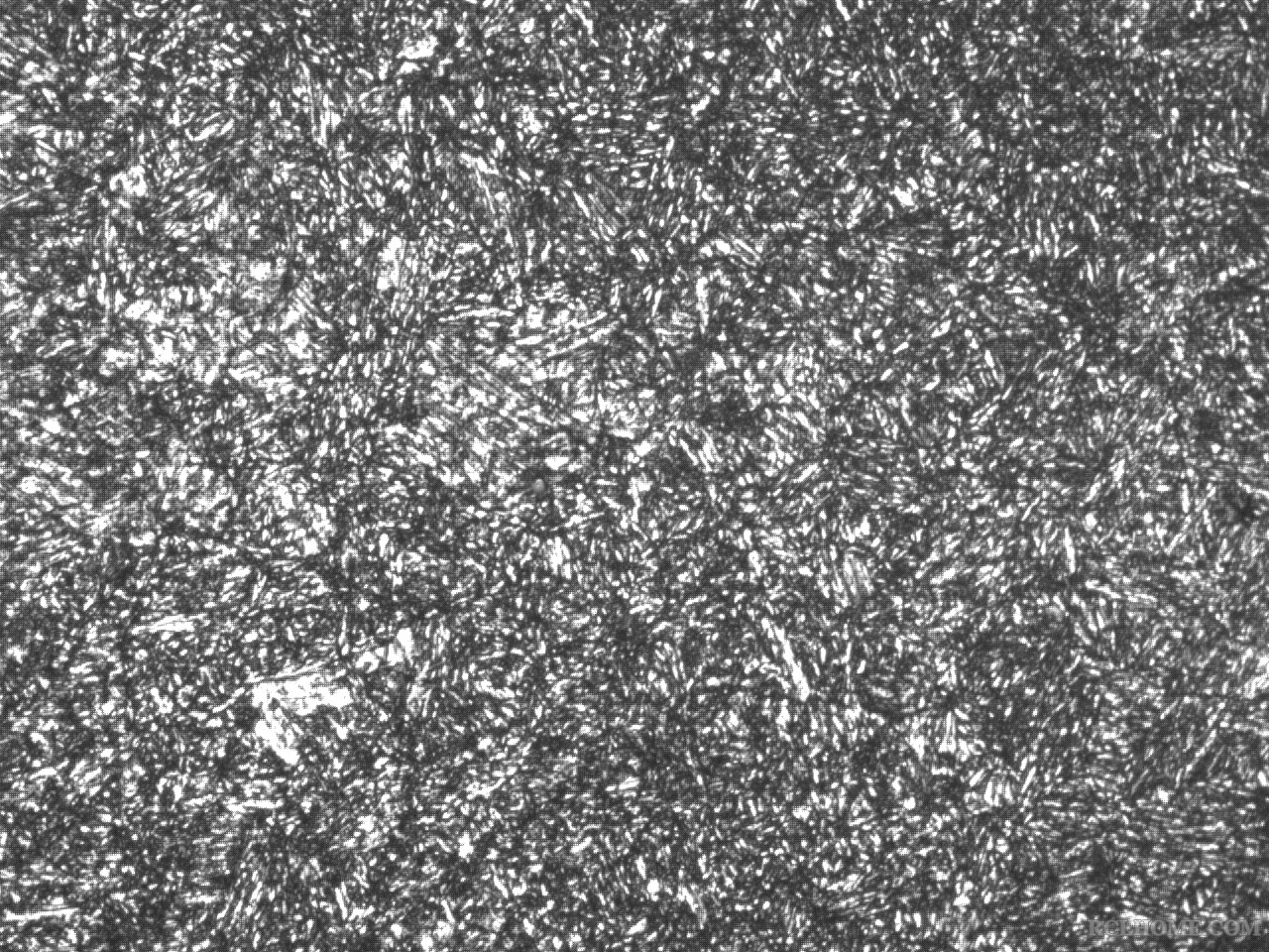

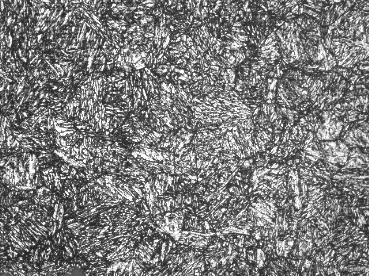

调质前做过超细化退火,得到的组织是GA5,然后在正常的调质工艺后,去做冲击,冲击值很低,只有四十多。因为之前有做过一批H13的,之前的组织都是GE4的,调制后冲击值都到两百以上了。

发表于 2013-12-12 11:11:26 | 显示全部楼层
两组图片确实呈现不同的组织形态,能说说工艺上不同吗?

 楼主| 发表于 2013-12-12 11:19:09 | 显示全部楼层
工艺都是一样的,1080淬火+580度回火

发表于 2013-12-12 11:49:59 | 显示全部楼层
红圈里的黑线是什么那?哪位师傅给普及下呗

 楼主| 发表于 2013-12-12 13:05:21 | 显示全部楼层
那个应该是晶界吧
发表于 2013-12-12 13:35:48 | 显示全部楼层
感觉不象,到底是什么?我也想听听吉祥版主的意见

发表于 2013-12-12 21:21:00 | 显示全部楼层
GA5是什么意思。你这个调质后组织,感觉是回火马氏体。你实物要求硬度多少?个人觉得你这样的组织形态对应的冲击值大概也就是40那个样子。

 楼主| 发表于 2013-12-13 08:06:53 | 显示全部楼层
菜花村咕咚 发表于 2013-12-12 21:21
GA5是什么意思。你这个调质后组织,感觉是回火马氏体。你实物要求硬度多少?个人觉得你这样的组织形态对 ...
我意思是调制之前的超细化退火组织为GA5,依据NADCA这个标准,您可以查看下

 楼主| 发表于 2013-12-13 08:17:51 | 显示全部楼层
也就是说这个是调质的问题了,是吧?,高温回火之后还有马氏体存在,而不是正常的回火索氏体

发表于 2013-12-13 08:33:19 | 显示全部楼层

发表于 2013-12-13 08:34:04 | 显示全部楼层
心的旅行 发表于 2013-12-13 08:17
也就是说这个是调质的问题了,是吧?,高温回火之后还有马氏体存在,而不是正常的回火索氏体 ...
不是调质有问题,我个人的意思是马氏体正常。你想得到回火索氏体有些难

 楼主| 发表于 2013-12-13 08:47:49 | 显示全部楼层
菜花村咕咚 发表于 2013-12-13 08:34
不是调质有问题,我个人的意思是马氏体正常。你想得到回火索氏体有些难 ...
那这个是工艺方面的原因吗?

发表于 2013-12-13 20:16:40 | 显示全部楼层
心的旅行!
我不知道生活中如何称呼您!
恕我直言,还是热处理问题,刚刚酒喝高了,请原谅!

发表于 2013-12-15 22:40:23 | 显示全部楼层
心的旅行 发表于 2013-12-14 09:40
非常感谢您的指导!请问能否判断出具体哪一点没做到位吗?
预备热处理球化,不好吧。
调质后晶界不改这么明显的

发表于 2013-12-16 00:13:24 | 显示全部楼层
H13本来就是硬而脆,冲击低正常呀。只是说不是所有淬火回火都叫典型性调质工艺。
也不是说淬火加上中高温回火就是调质。调质得看是什么钢种。
