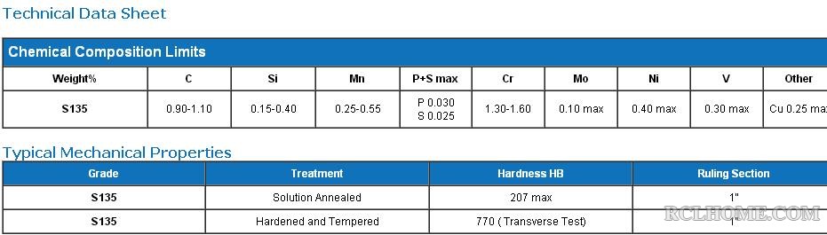

看看下面这个:
S135

发表于 2013-12-7 12:50:31 | 显示全部楼层
cjzhou 发表于 2013-12-7 12:43
看看下面这个:
这个可信度比较大。

发表于 2013-12-7 13:02:31 | 显示全部楼层
吉祥如意 发表于 2013-12-7 12:50
这个可信度比较大。
这个可信度是 100 %。
 楼主| 发表于 2013-12-7 13:50:11 | 显示全部楼层
看看下面这个:
看这样子这是一种冷作工具钢啊

发表于 2013-12-7 14:18:54 | 显示全部楼层
孤鸿踏雪 发表于 2013-12-7 13:50
看这样子这是一种冷作工具钢啊
应该是的。
