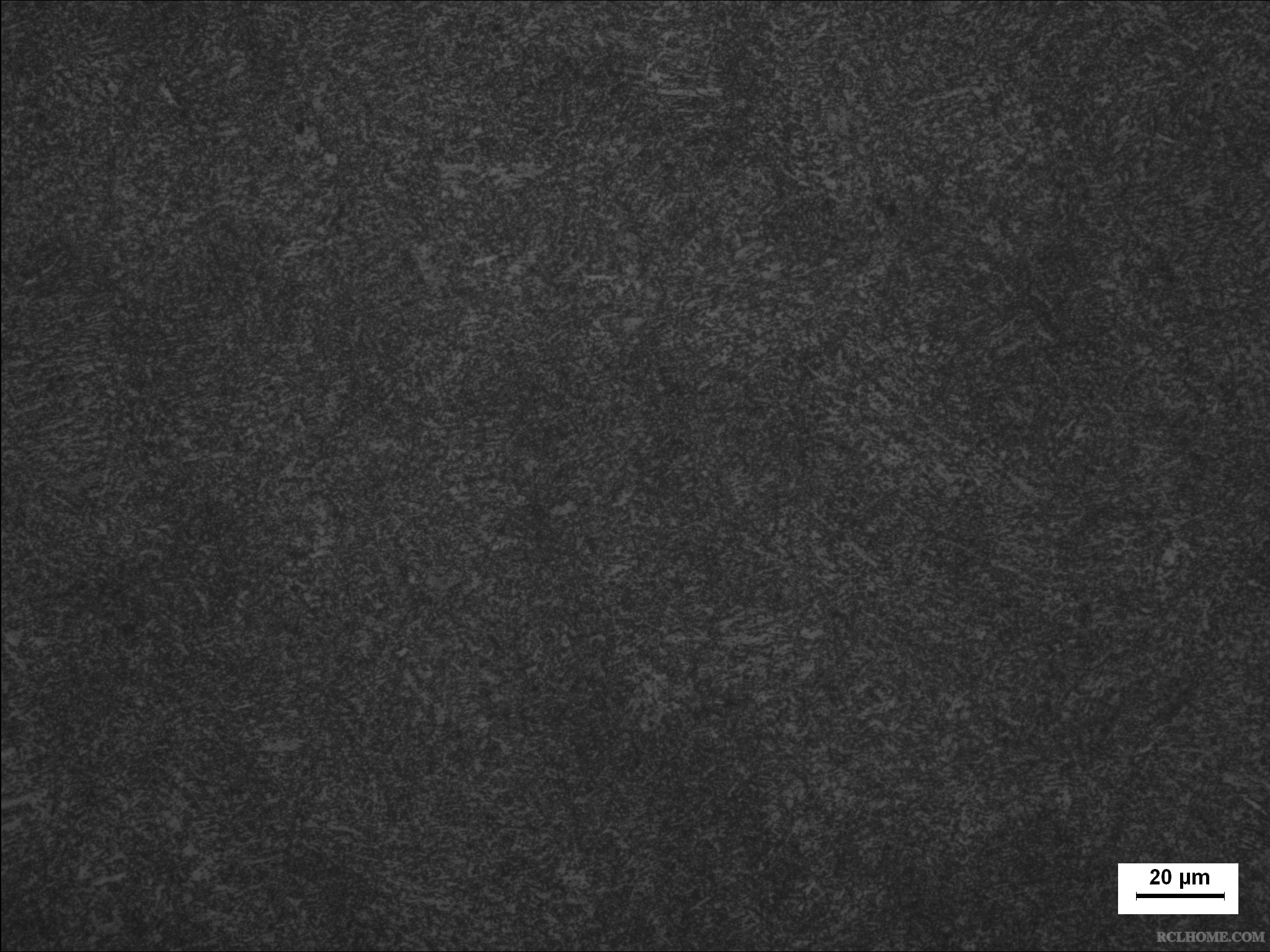

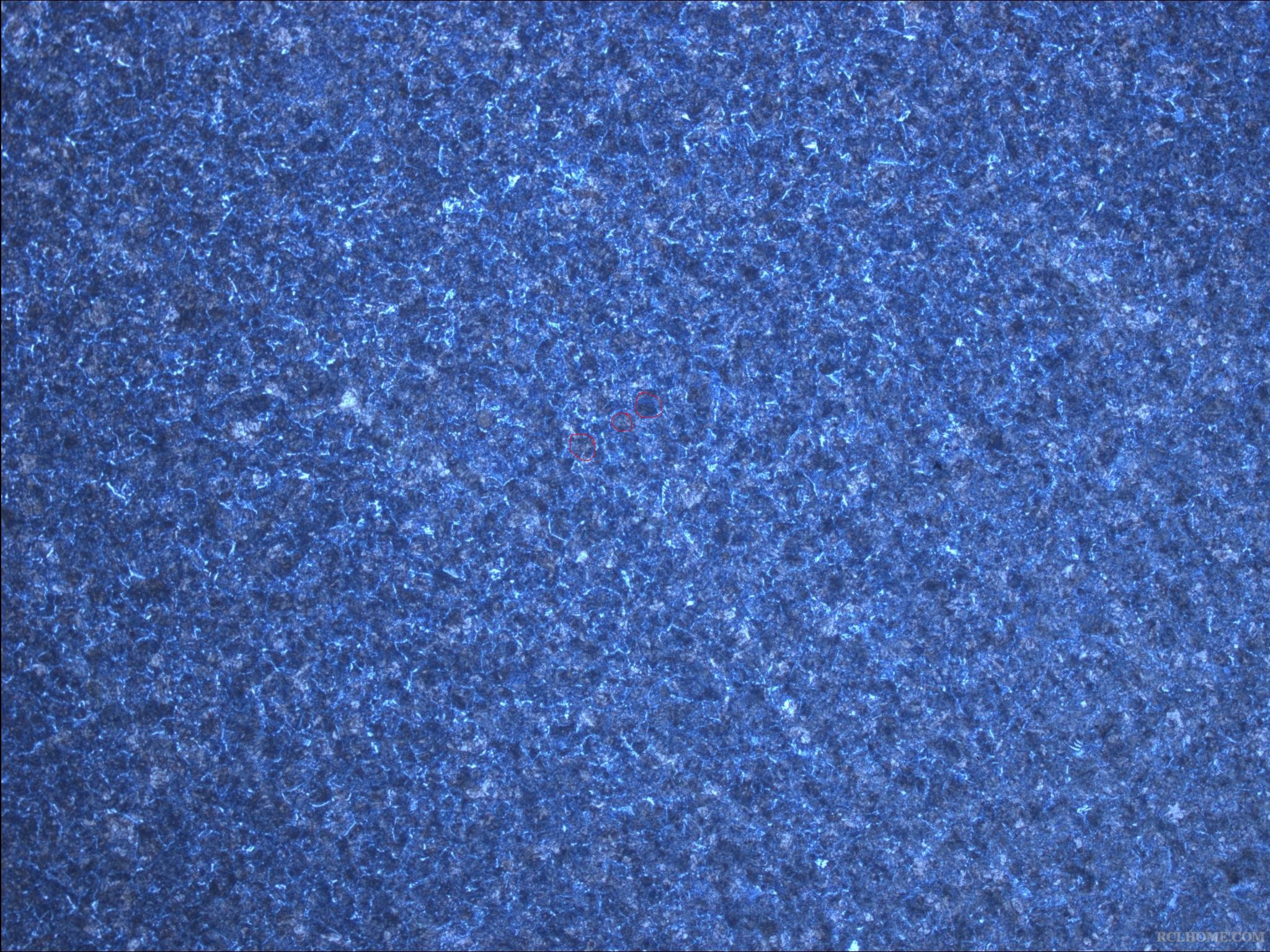

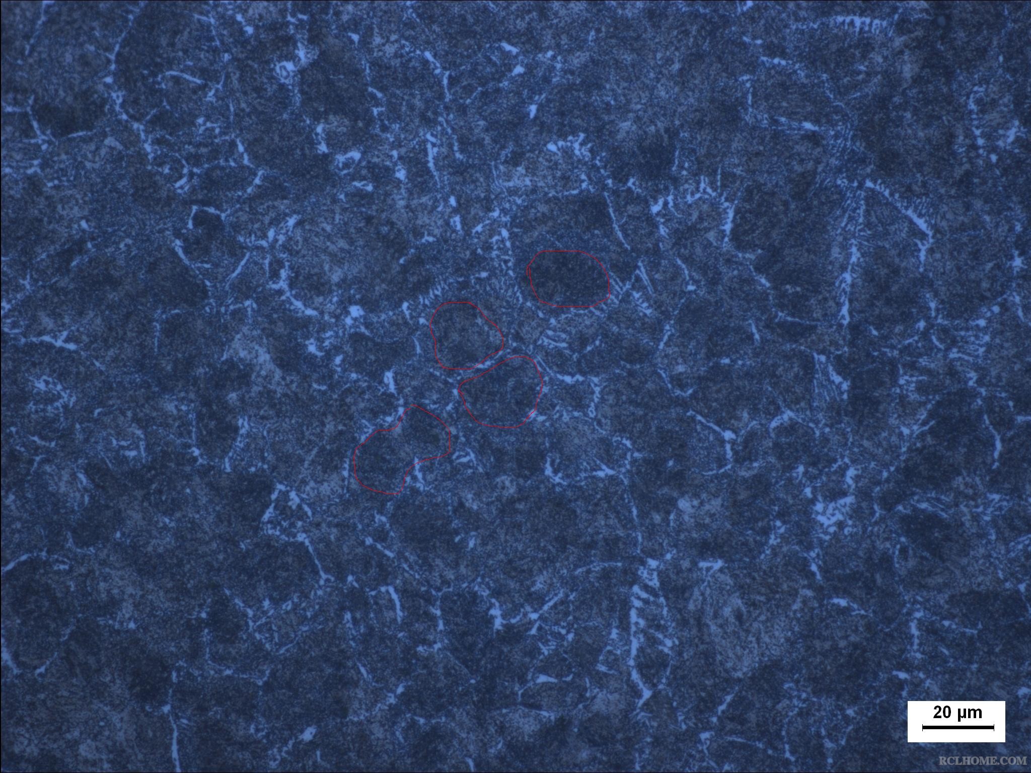

45Mn,850淬清水,580回火~~~
请问:图中圈起来的组织是不是T?如果不是那是什么组织?

 楼主| 发表于 2013-12-5 21:58:35 | 显示全部楼层
500倍.JPG 500X 100倍.JPG 100X

发表于 2013-12-6 09:04:11 | 显示全部楼层
        这两幅图片衬度/对比度很差,难以作出判断
白色网状的是什么?铁素体?
发表于 2013-12-6 09:48:27 | 显示全部楼层
所以因为 发表于 2013-12-6 09:42
白色网状的是什么?铁素体?
以楼主这个材料和这个淬火条件,也只能判断为网状铁素体了
发表于 2013-12-6 09:52:28 | 显示全部楼层
这个材料淬水应该还讲的过去,就是不知道这个产品的有效尺寸。
发表于 2013-12-6 10:59:55 | 显示全部楼层
从调质角度看,网状铁素体的存在对性能是不利的。
如果不是表面组织,在一定的纵深下,出现这种组织也是不可避免的。
红圈内的组织在淬火态下应该是马氏体组织。

 楼主| 发表于 2013-12-6 13:07:55 | 显示全部楼层
Wangqinghua196 发表于 2013-12-6 08:19
最好换一下色彩。这个颜色难看。
好,晚上我再拍个黑白的

 楼主| 发表于 2013-12-6 13:11:23 | 显示全部楼层
这根轴很细,30mm,表面大部分是回火S,一小块是这样的组织

 楼主| 发表于 2013-12-6 13:14:44 | 显示全部楼层
如果不是表面组织,在一定的纵深下,出现这种组织也是不 ...
这个观点我不同意,以前看淬火态金相,大部分马氏体+少量T,回火后是回火S+T,那个T就是现在这个形态,上论坛就是要得到各位专家肯定的判断,晚上我会多传几张照片,到时候欢迎讨论

 楼主| 发表于 2013-12-6 13:31:27 | 显示全部楼层
因为和同事有争论,我坚持是T,有的说是回火S,更有甚者说是回T,来论坛就是求科普,可能我是错的,但我希望诸位能出示有力的说法让我心服{:soso_e181:}

 楼主| 发表于 2013-12-6 13:36:17 | 显示全部楼层
所以因为 发表于 2013-12-6 13:24
你认为网F形成的原因是什么?
Ar1至A1冷速过慢,我认为那个组织不仅仅是F+A双相区冷速慢,在五六百度冷速也慢

发表于 2013-12-6 13:47:33 | 显示全部楼层
DDUP 发表于 2013-12-6 13:31
因为和同事有争论,我坚持是T,有的说是回火S,更有甚者说是回T,来论坛就是求科普,可能我是错的,但我希 ...
高温回火了,这个T是怎么会存在的?

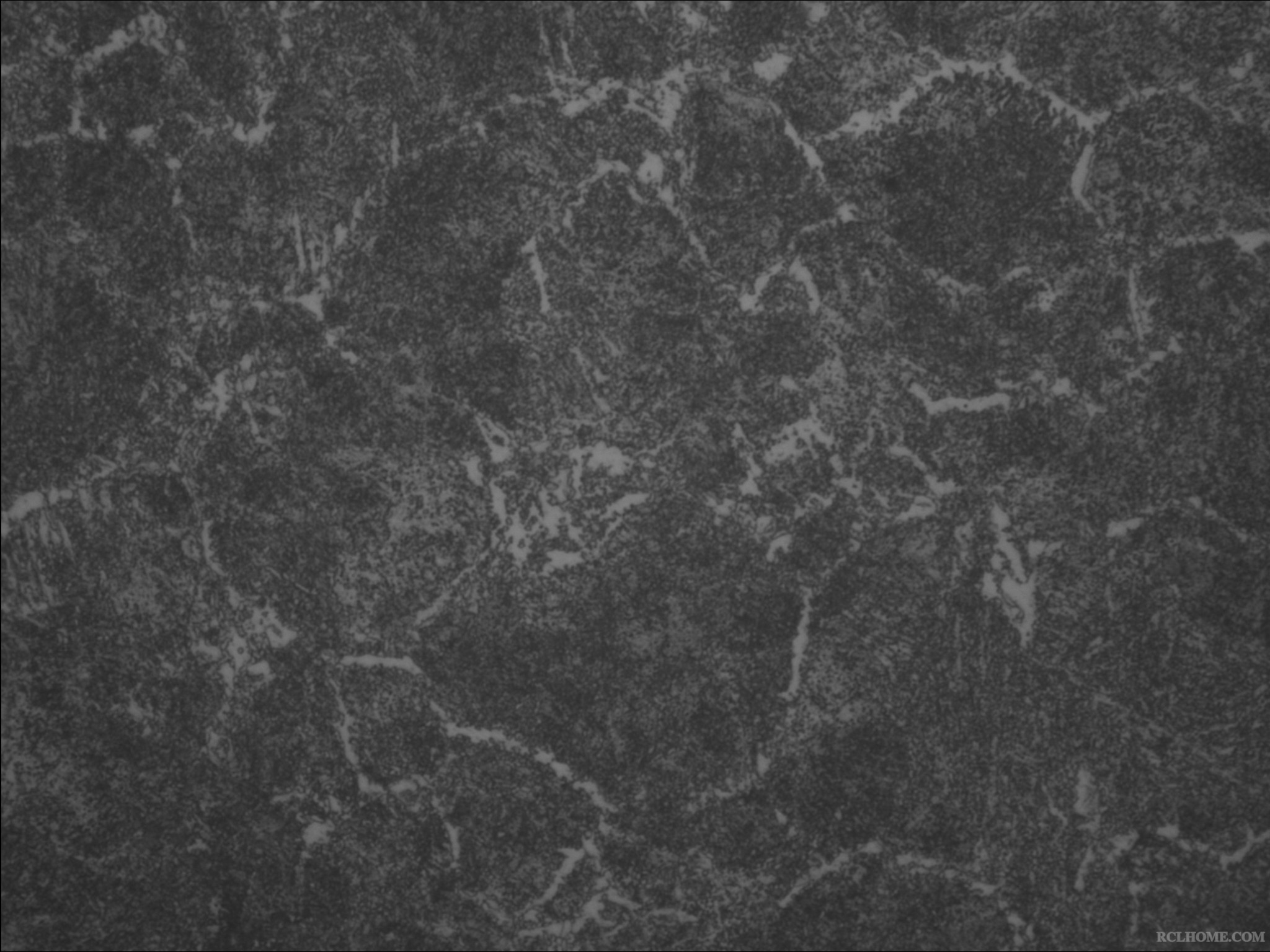

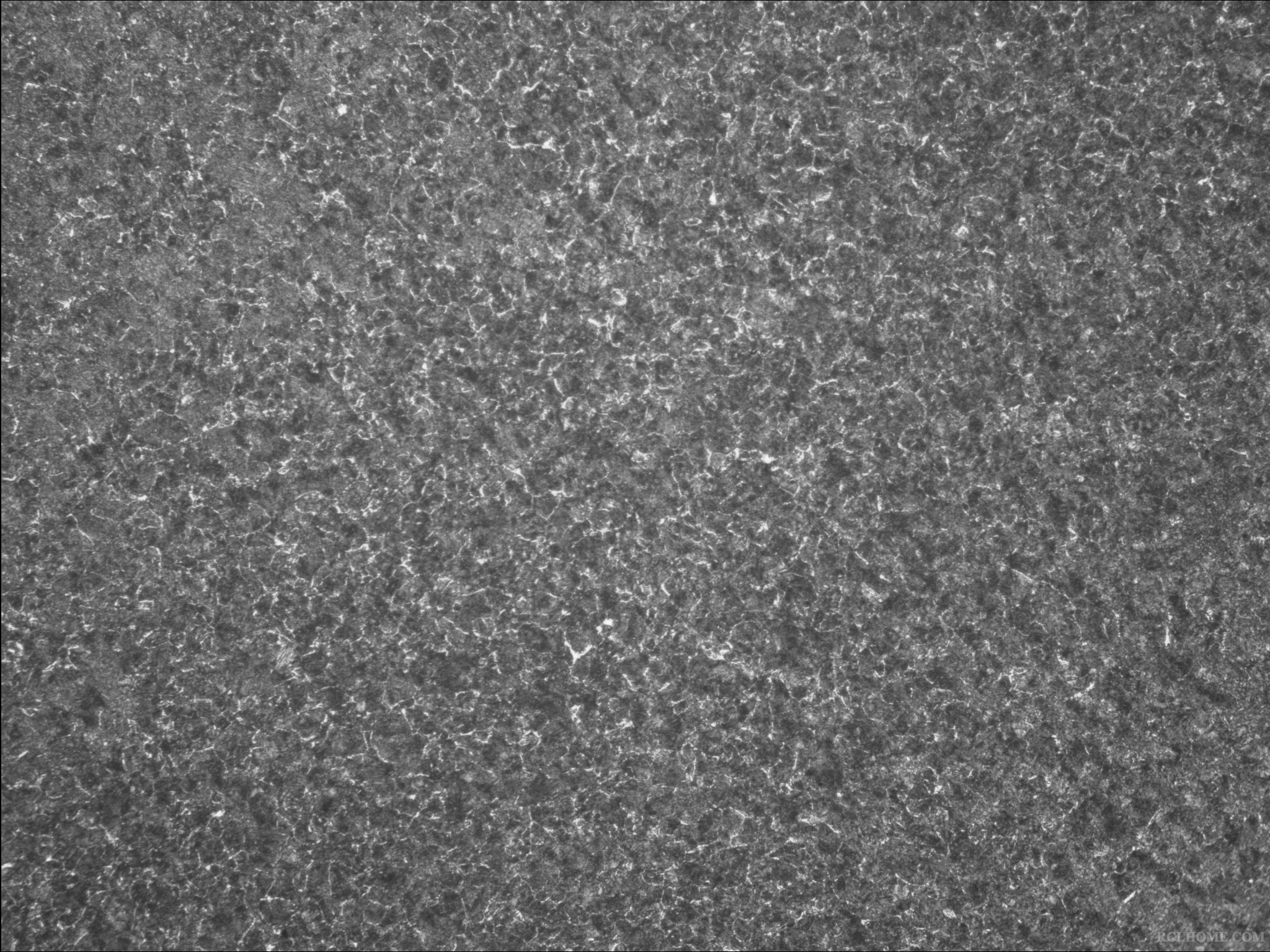

 楼主| 发表于 2013-12-6 22:09:13 | 显示全部楼层
500X正常组织.JPG 500X正常部位组织!
不好意思来晚了,从12点忙到现在连口水都没喝,,厕所都没上,你们单位的金相检验员有怎么苦逼吗了,估计今晚还要加班到12点。步入正题:
65
315

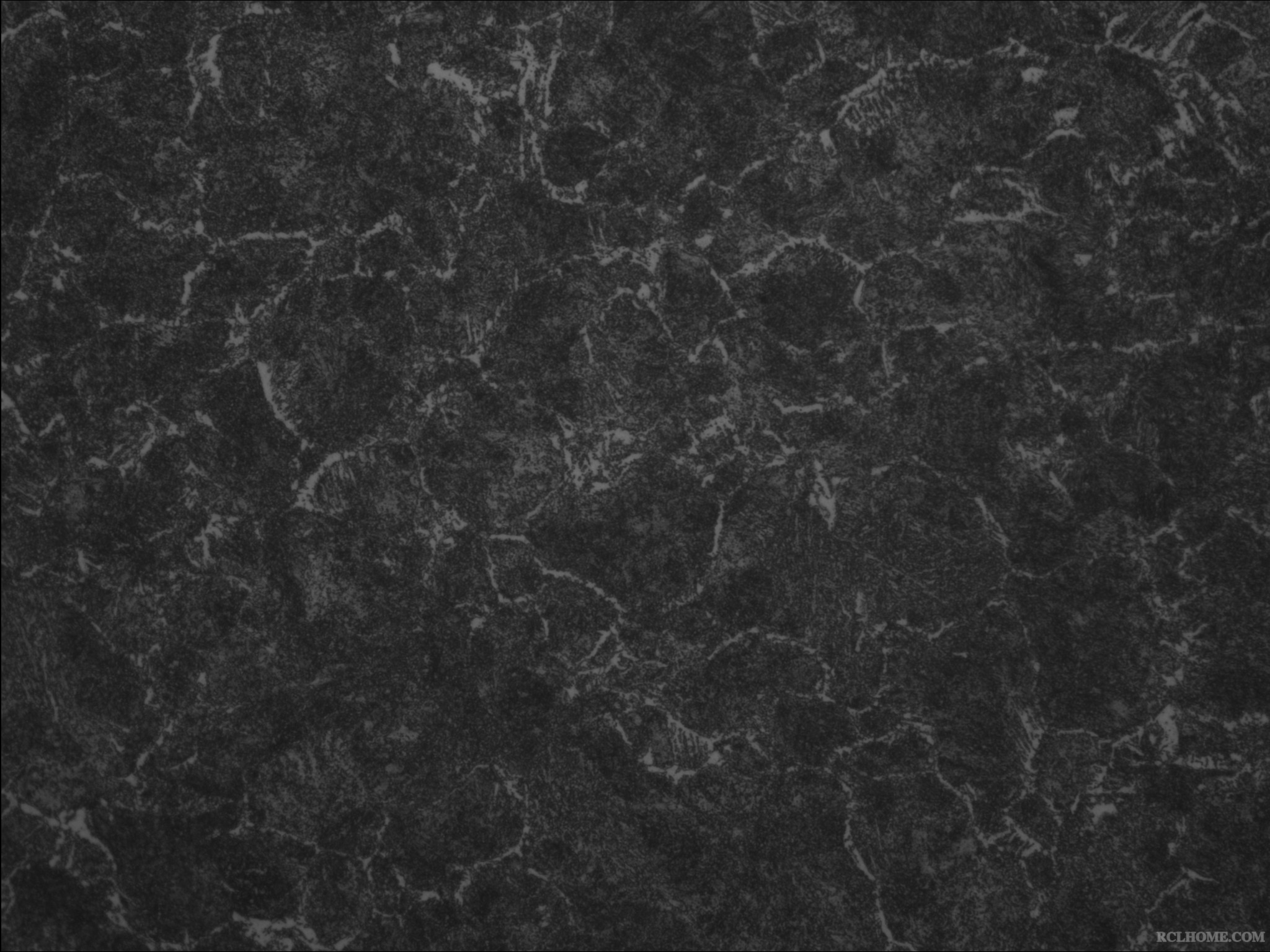

315
 楼主| 发表于 2013-12-6 22:11:59 | 显示全部楼层
500X异常
500X异常
1000倍异常
1000倍异常
100倍异常
100倍异常
分别是500X异常,1000X,100X,同一个位置拍的
65
315
315

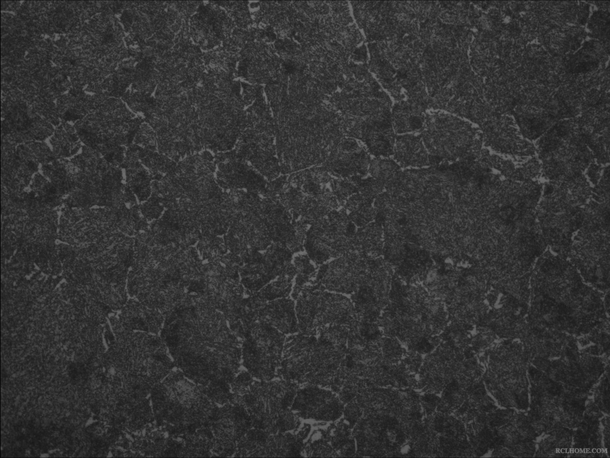

 楼主| 发表于 2013-12-6 22:15:46 | 显示全部楼层
好坏之间
好坏之间
靠近正常组织的异常组织,以回S为主

 楼主| 发表于 2013-12-7 10:24:11 | 显示全部楼层
好坏之间500X.JPG 红色圈出来的组织即为有争议的部分,很明显,和周围的回火S是两种相!也不像回T。我答应同事三天内给以权威答复,给位前辈不要让我失信于人啊{:soso_e113:}
发表于 2013-12-7 10:57:34 | 显示全部楼层
DDUP 发表于 2013-12-6 22:15
靠近正常组织的异常组织,以回S为主
说点个人看法,供您参考。
1.相对来说,正常调质组织为铁素体基体上均匀分布着渗碳体;
2.非正常组织为网状铁素体+调质组织;由于铁素体的析出,奥氏体内的碳含量会远远高于正常含量,在淬火过程中,会形成相应的马氏体,这部分合金马氏体的回火抗性会高于正常状态下的马氏体。
所以,会有您认为的不同形态。倒数第二张图片,可看出颜色较深的部分,是由于碳化物的局部细小而显现的色差。

 楼主| 发表于 2013-12-7 11:18:30 | 显示全部楼层
吉祥如意 发表于 2013-12-7 10:57
说点个人看法,供您参考。
2.非正常组织为网 ...
有点开窍的感觉,1000X确实看到的是球状碳化物,那我又有疑问:碳和合金含量高的微分高温回火相对正常基体碳化物更难析出和球化长大,是否可判断为回火T?还是均为回S?靠什么判断?硬度法?

发表于 2013-12-9 17:50:50 | 显示全部楼层
有T,我觉得是冷却的慢了
