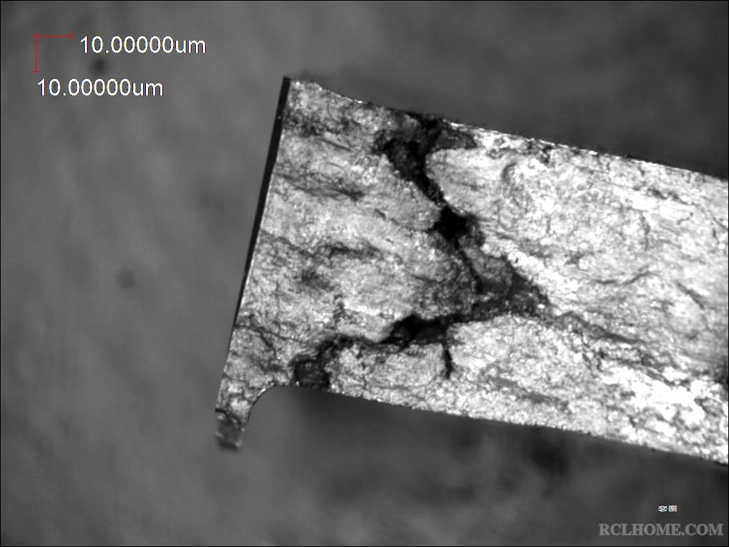

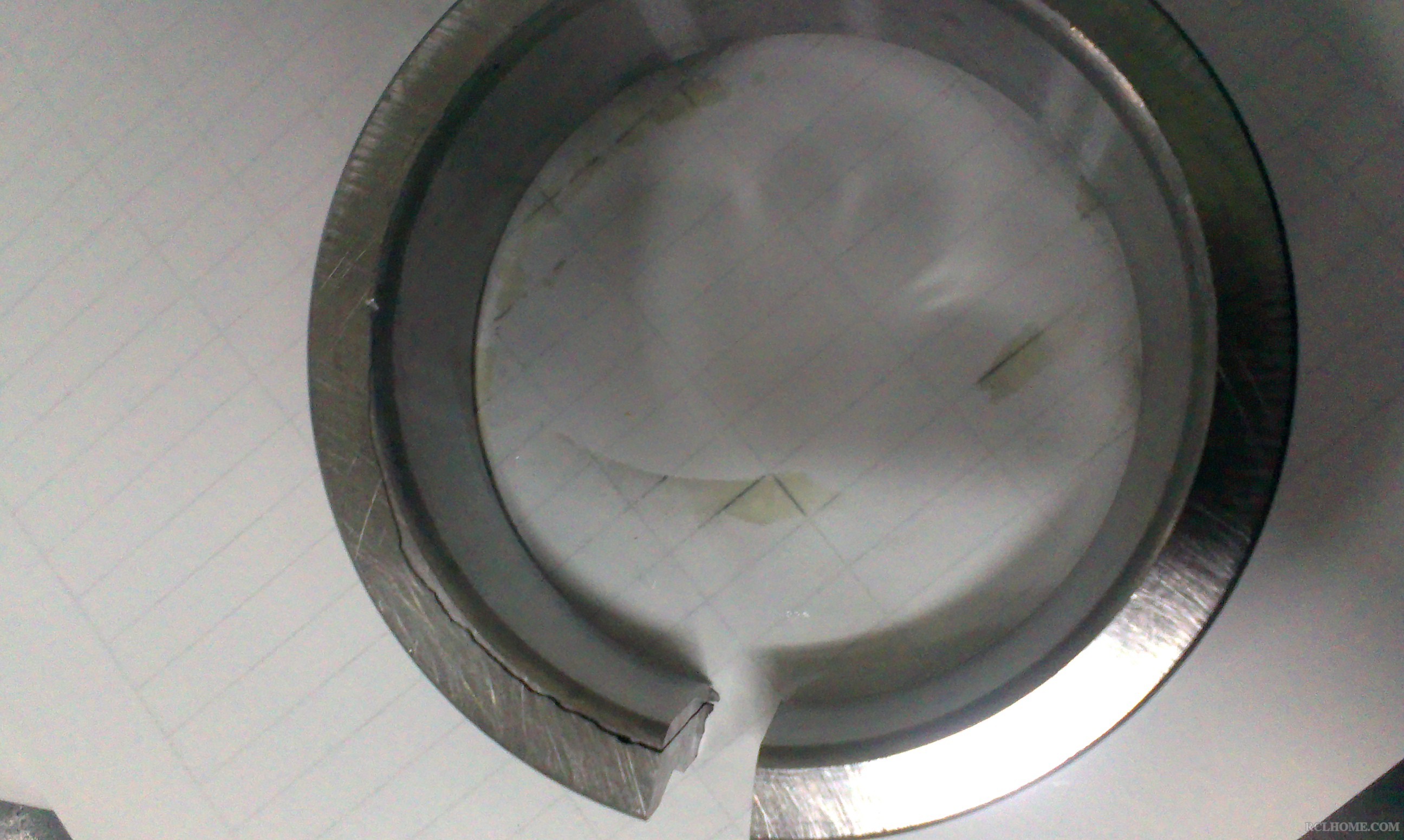

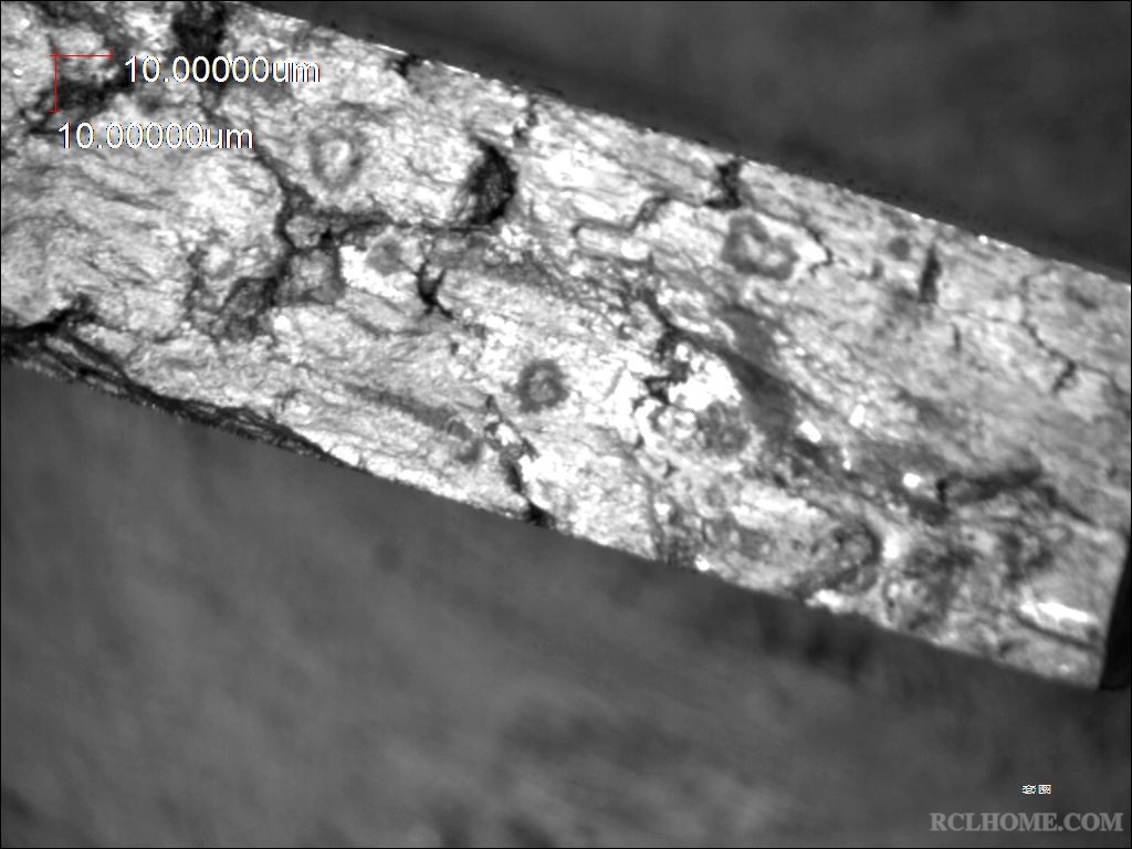

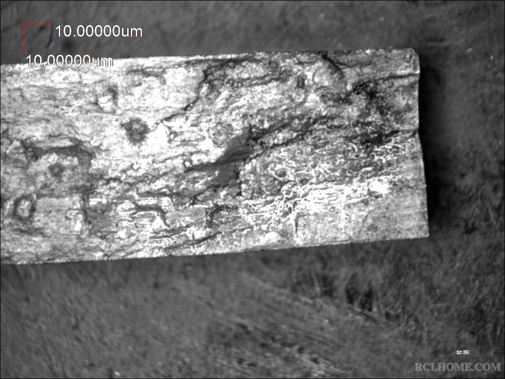

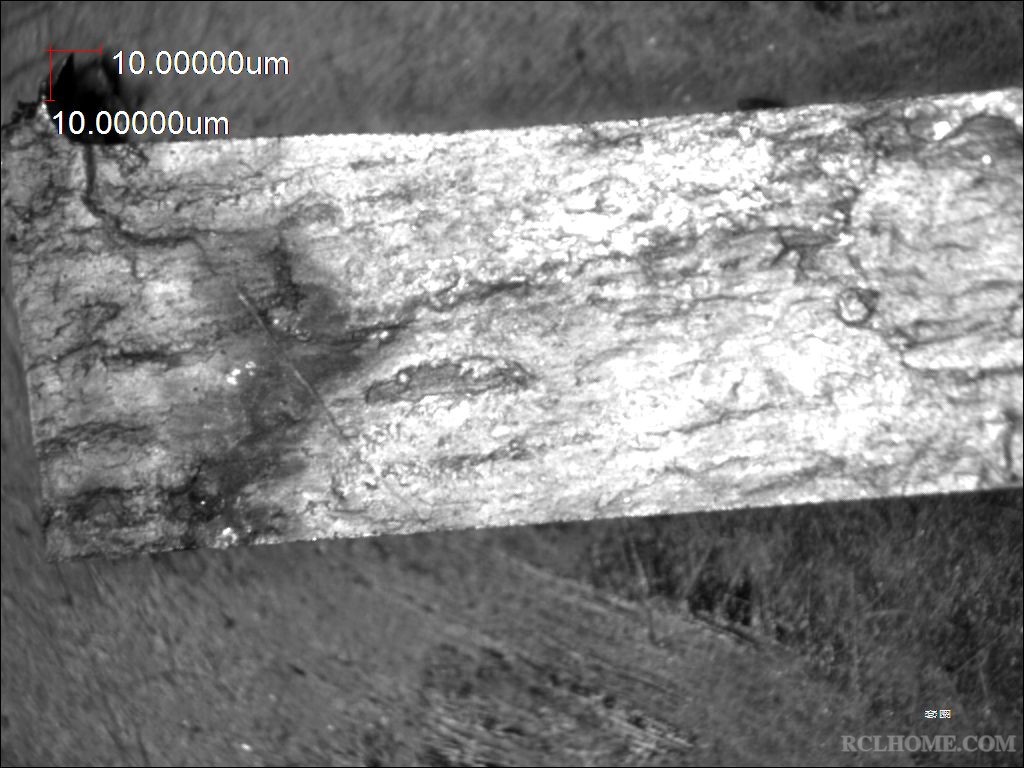

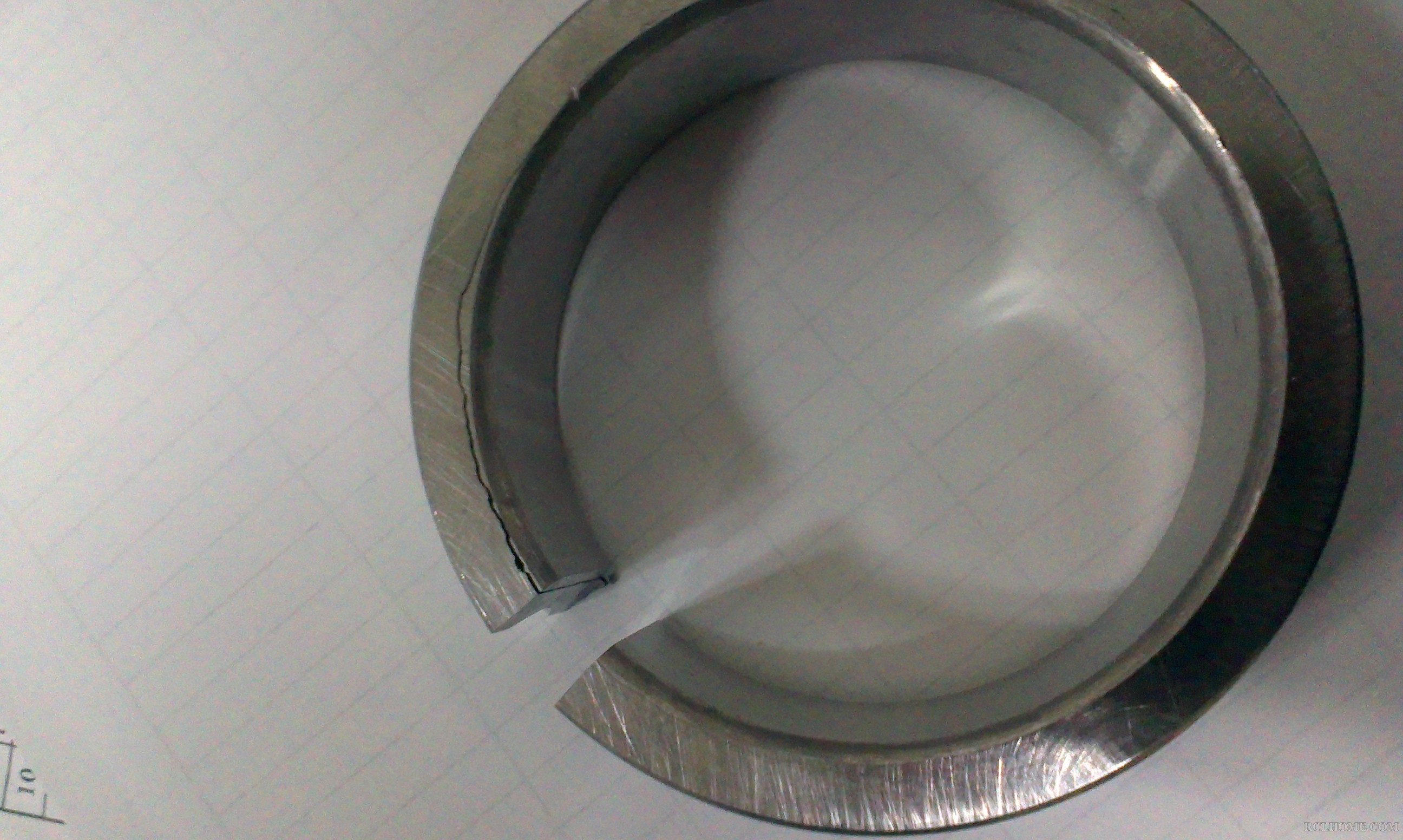

切割时套圈裂了,这是钢管的离层吗

请告之 钢圈是锻造生产的,还是热穿管,还是冷轧管?
个人认为是热穿管:有2个可能,一是加热温度太高。二是穿管时候抖动太大

 楼主| 发表于 2013-12-13 14:29:50 | 显示全部楼层
个人认为是热穿管:有2个可能,一是加热温度太高。二 ...
我们的钢管采用的是冷拔的,对钢管这方面不懂,不知可有好资料推荐

发表于 2013-12-13 14:44:54 | 显示全部楼层
冷拔管自身缺陷

发表于 2013-12-13 15:50:54 | 显示全部楼层
我感觉是拉断的。
