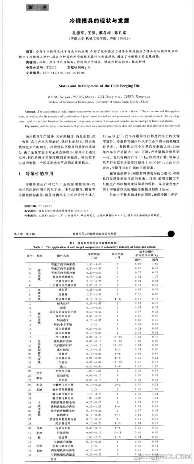

下午开会讨论,临时上网查询了一下.
有没有有过实际处理过冷锻件的热处理朋友介绍相关经验?
