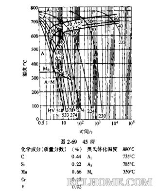

本人学生  现在要做实验 需要测定45钢的淬火冷却速度  求哪位热处理大神告知一下  45钢的临界冷却速度(理论上淬火成全部马氏体 )大概是多少,按照CCT曲线大致计算一下 估计应该是150℃/S  不知道对不对

      看看这个45#钢的CCT图,自己查一查

我想问一下 横坐标 是不是应该是(log),,比如说 10的平方对应2秒

       横坐标的单位就是秒,10的平方秒就是100秒。

    liufei同学:既然你是做实验,是否采用的是标准试样?是否采用常规的淬火加热温度?冷却介质及其温度是多少?如果都是所谓“标准”的,按杨工提供的CCT图计算一下就得到了淬火临界冷却速度。但你的条件要求淬火成全部马氏体。这与45钢在不同介质中的淬火临界直径有关,即一定要根据你所选择的冷却介质确定试样直径。比如,直径2mm和直径20mm的试样淬火后获得全部马氏体的临界冷却速度是不一样的。

首先,感谢您的回复,我懂你的意思,您说的不同直径临界速度不同那还是因为 内部的冷却速度没有达到特定的冷却速度,我现在想表达的就是,45钢试样表面能淬成全部马氏体的最小冷却速度,还有一个问题,不知道在多少摄氏度的水中就不能淬火成全部马氏体了,现在我做的实验是40,60,65°的水淬火时,表面得到全部是马氏体(试样在850℃保温20分钟)。
