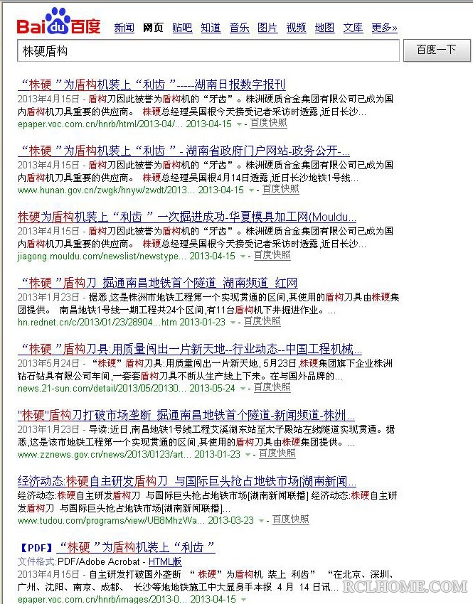

王工,你可以百度株硬盾构。。。

湘寒月/yl 发表于 2013-11-11 12:55
王工,你可以百度株硬盾构。。。
好的,不过只能下班之后啦!
上班办公电脑进不去嘀,仅此止步!包括上面很多帖子,我上班都是进不去啊.
