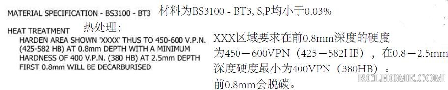

光谱试样结果:

发表于 2013-11-7 14:35:00 | 显示全部楼层
根据成分可以算出Ac3=841℃,Ac1=738℃
从碳含量来看淬火+低温回火就可以满足要求。
淬火温度880℃,回火温度200℃

 楼主| 发表于 2013-11-7 15:40:25 | 显示全部楼层
淬火温度880℃,回火温 ...
感谢您的参与。
不过这是局部要求啊,不是整体的。您看用什么方法合适呢?

发表于 2013-11-7 16:00:52 | 显示全部楼层
浩然天地 发表于 2013-11-7 15:40
感谢您的参与。
不过这是局部要求啊,不是整体的。您看用什么方法合适呢? ...
局部加热淬火,盐炉或高中频或火焰等加热都可以,也可以整体加热局部淬火。请说一下工件尺寸或传个图上来看看。

发表于 2013-11-8 15:31:30 | 显示全部楼层
渗碳淬火,然后220回火即可
