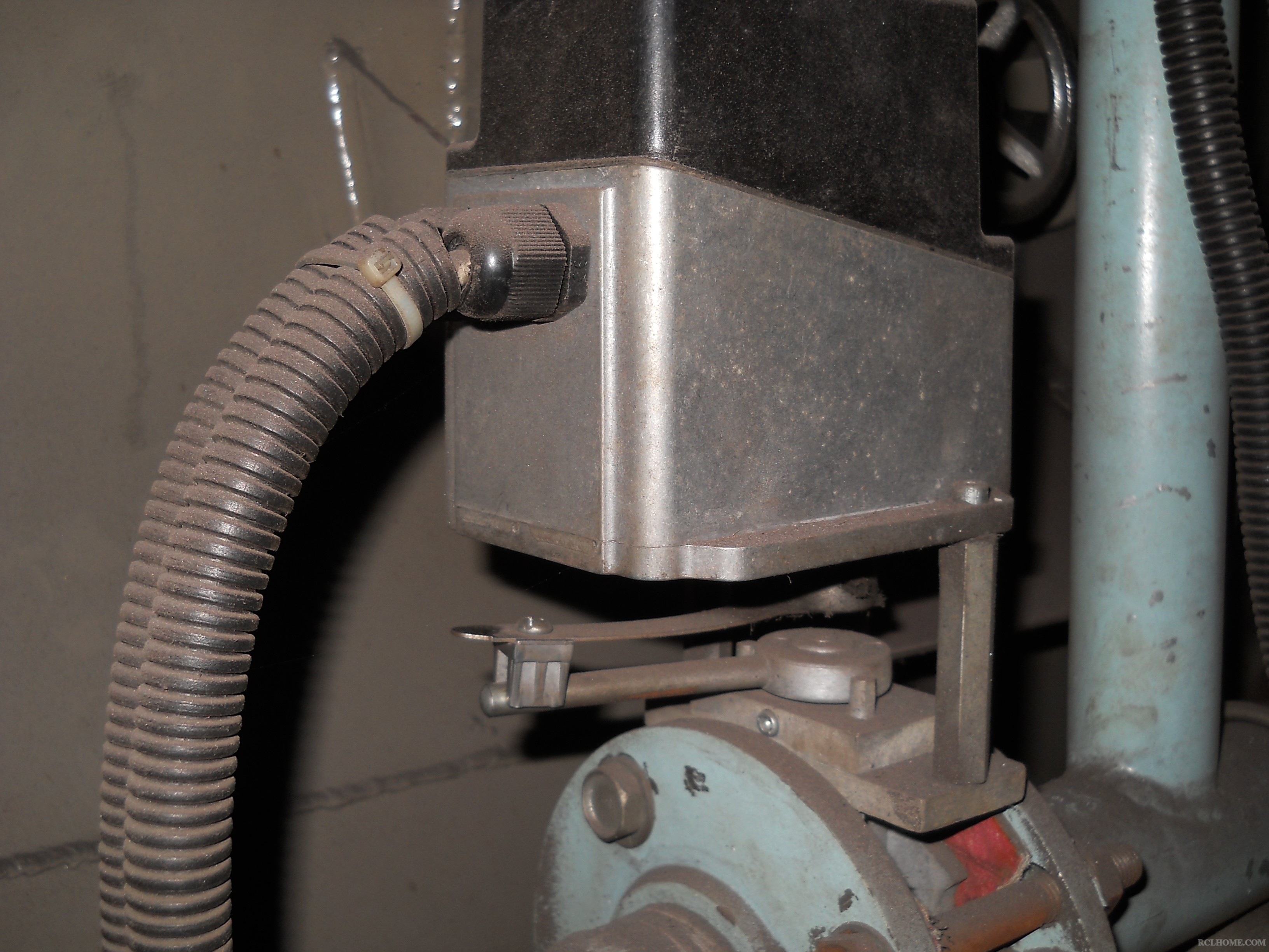

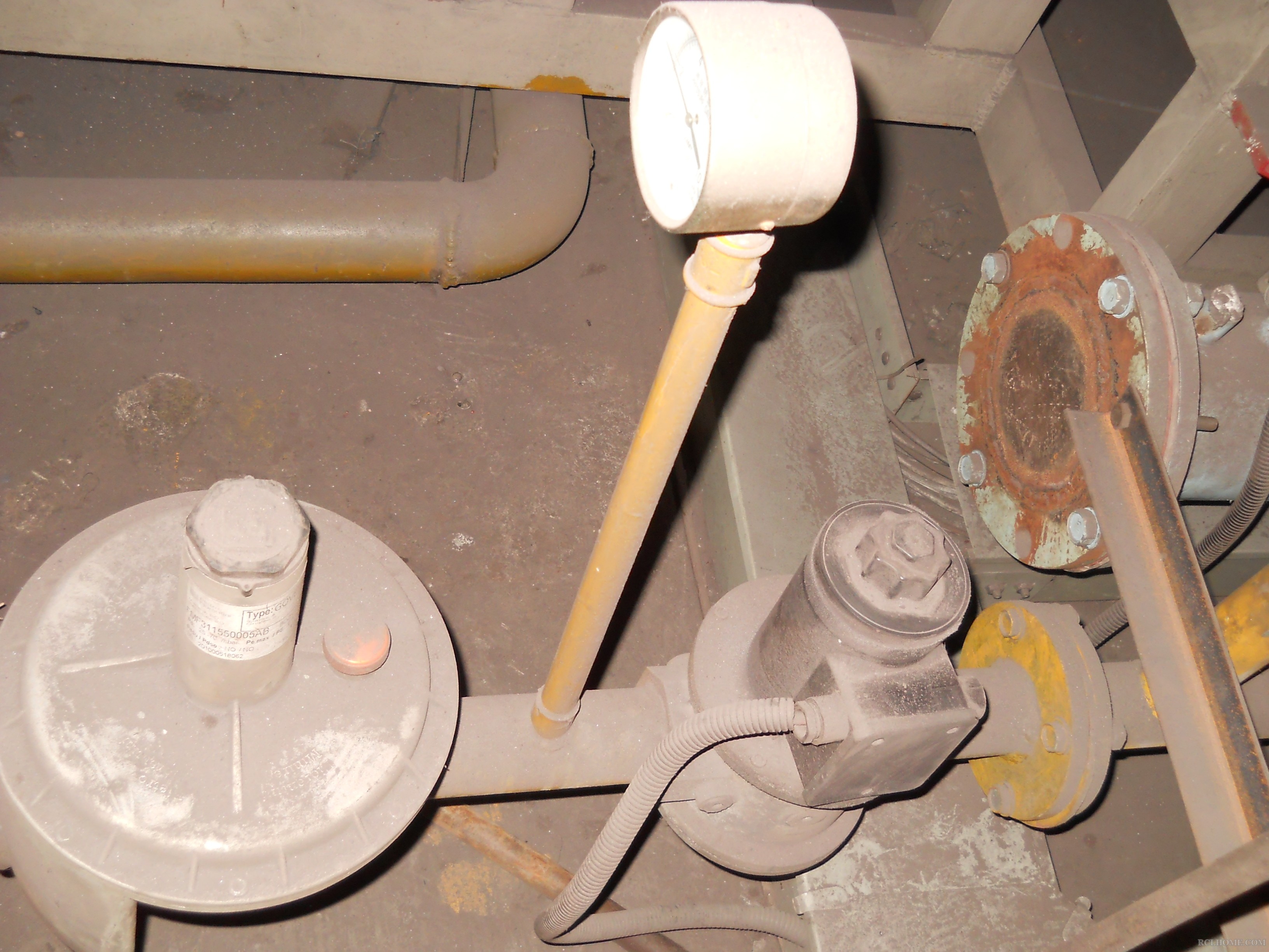

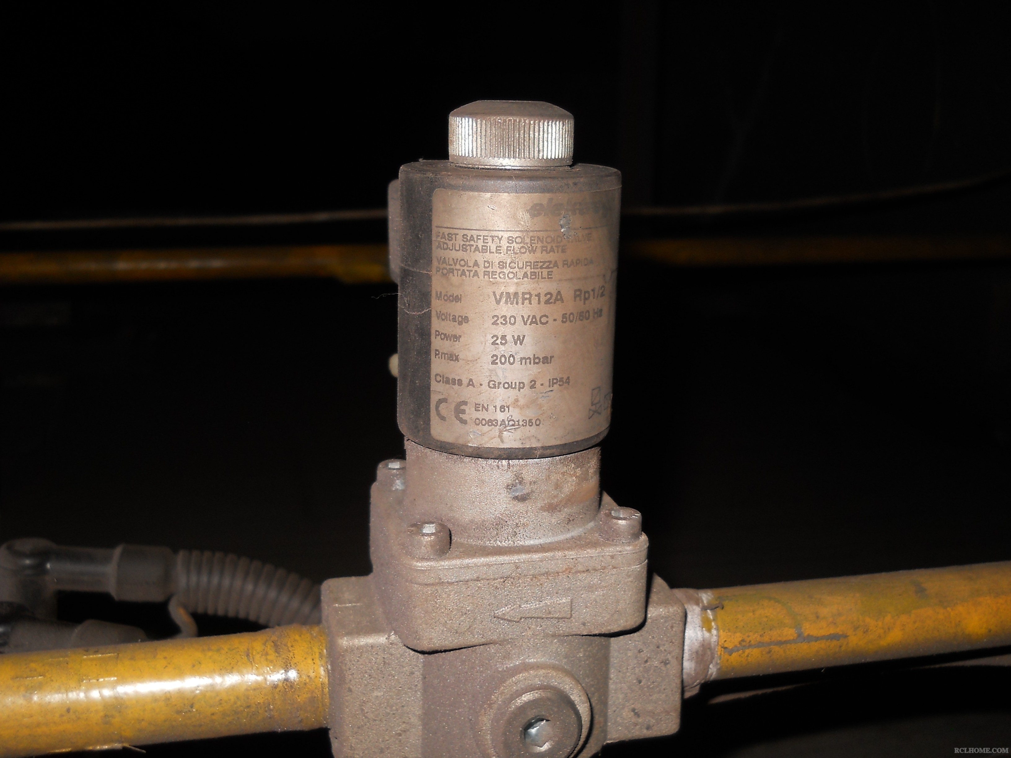

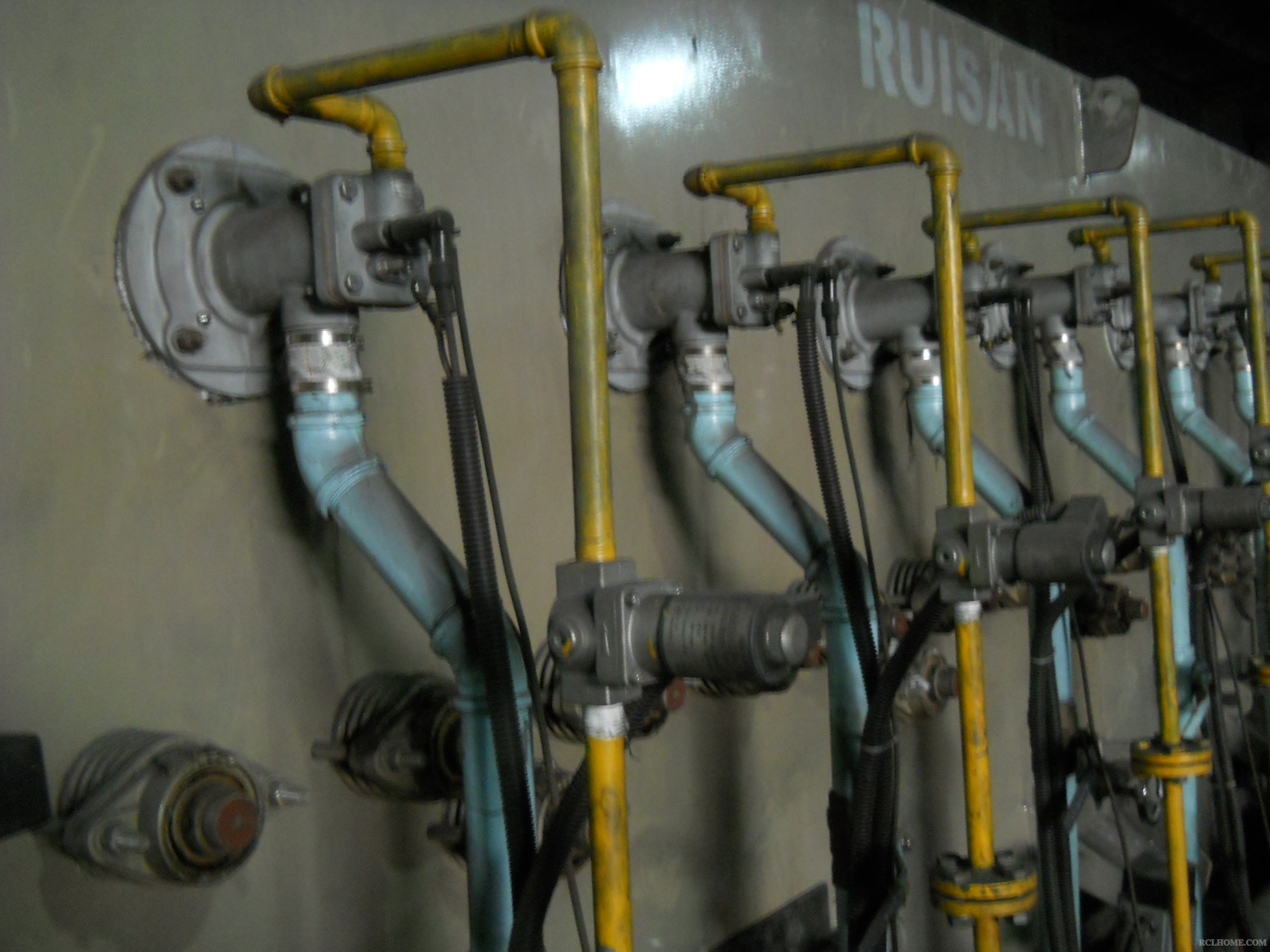

如图,有个问题就是空气和天然气的比例怎么调整或者控制

最原始的办法,你这个是比例燃烧的?先调节比例阀大火风门角度,往大调整,最后再调整空燃比例阀,最后看火焰调整火焰颜色。蓝色为好。
