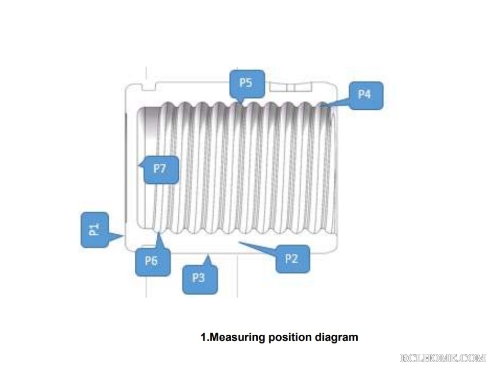

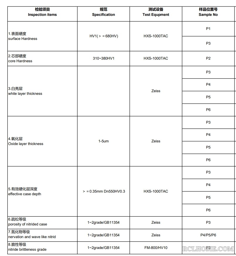

渗层要求0.35min 550HV;这个要求下的这个材料的脉状真的能做到2级以内么?有没有金相照片供欣赏一下;

颜部长,产品热处理要求,另外还有盐雾试验≥72Hr
