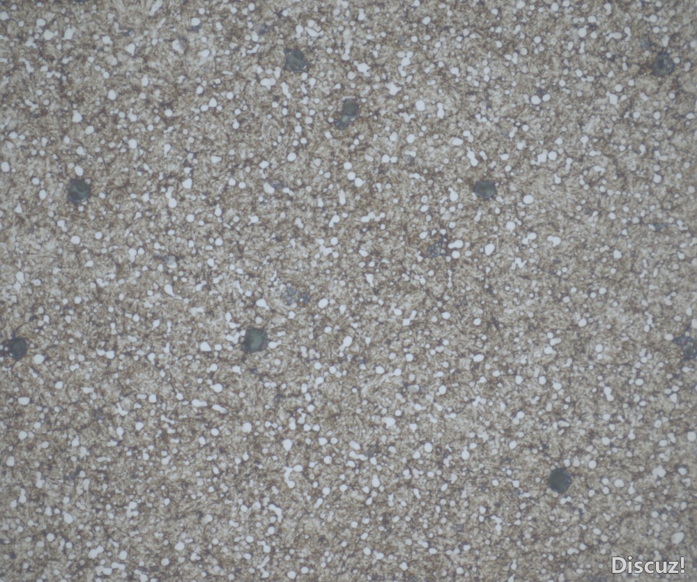

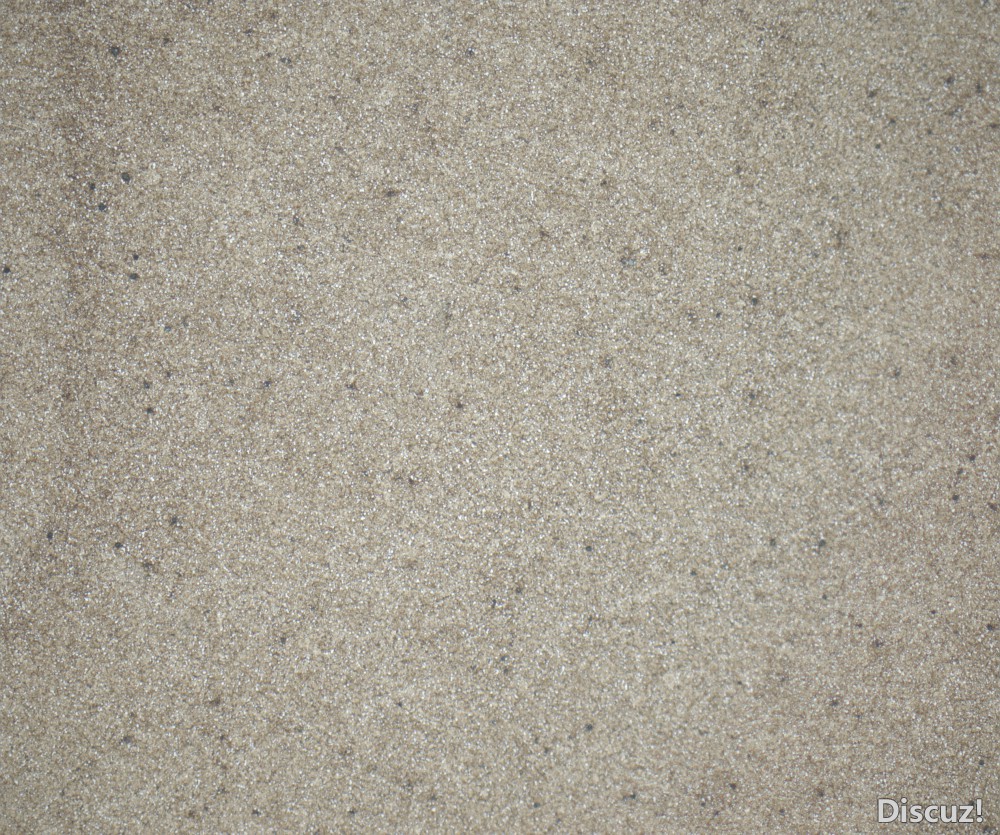

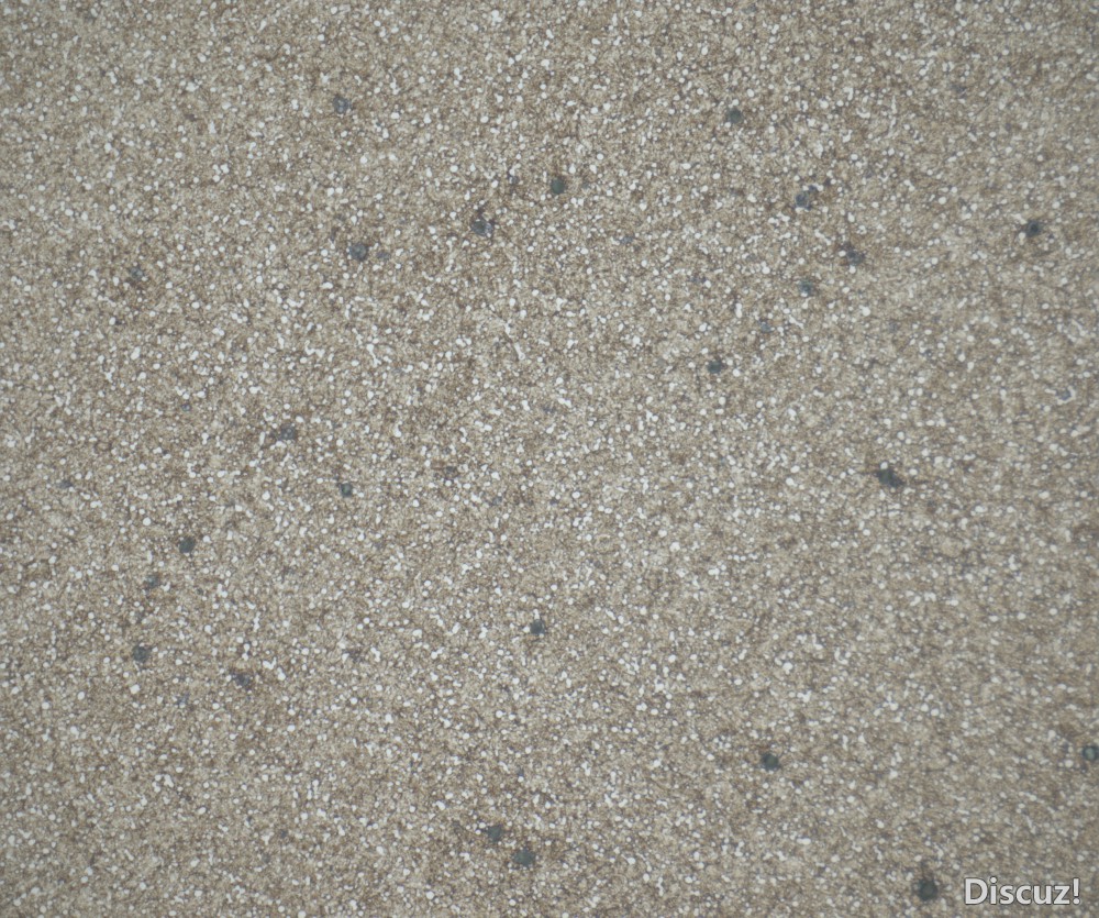

ASP23材料   冲压  崩边  硬度实测62-63HRC、碳化物粒状均匀,是啥原因哪,

看金相未发现有过热现象,组织挺到位,,

委外加工的,我是使用者,取块做的金相分析,看金相怎么样

我感觉淬火组织没有过热,,是不是残奥有问题
