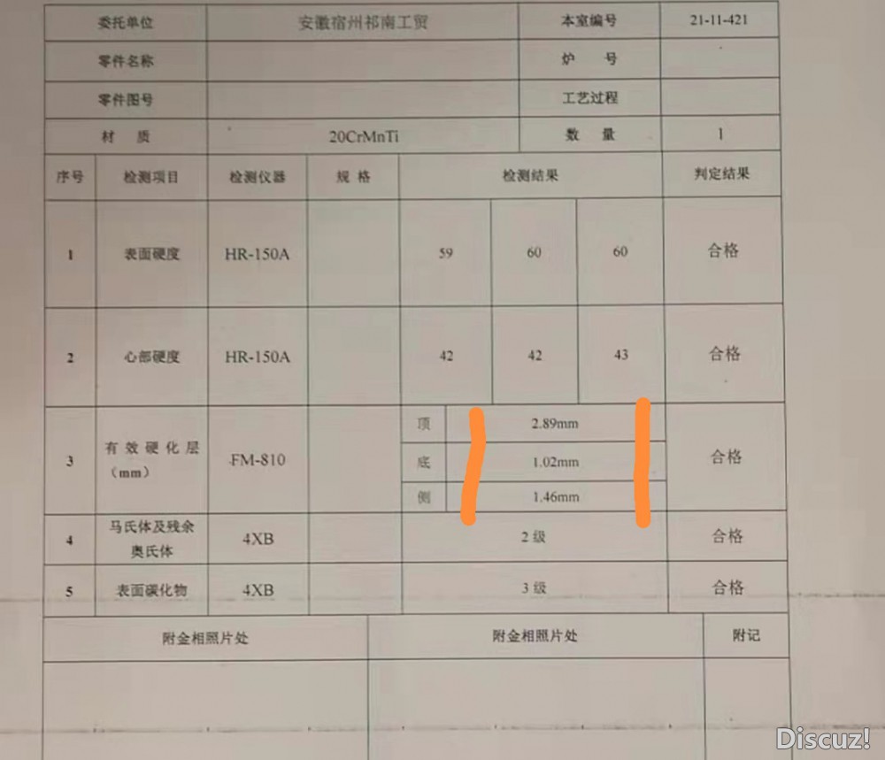

渗碳齿轮切割的试样很小,然后切开检测齿顶部2.88mm,齿面,齿根部硬化层1.06mm,结果相差非常大,冷却油是高速光亮淬火油(刚换的新油),油温70,搅拌也是高速,装炉量也不密,,有没有师傅知道是什么原因的,检测单位反馈说是我们冷却出了问题,我想有没有可能是渗碳时候就出了问题,渗碳层不均匀

你的想法正确,找渗碳原因

齿轮不同部位的硬化层深不同很正常,有些规定是检查齿侧(节圆),有些规定是检查齿根,你这零件应该没有问题。

带的试样模数2.5,是事先切的一段,而且装炉也不密,冷却出现这么大的差距有点说不过去,我觉得渗碳时候出了问题,现在就是想问问各位师傅,还有哪些原因会造成这个结果

考虑你装炉前的清洗吧,试样放的位置,然后你检测取点位置不同,硬化层也不同,要想具体分析呢,还得做个剥层吧,通过含碳量来判断是渗碳还是淬火造成的,毕竟你这报告只是硬化层

其实吧,这么小的齿轮讨论齿顶、齿面、齿底完全没有意义,把金相腐蚀块拿到手上看一眼就明白了,如果整体是均匀,成明显过渡那就是因为齿比较小,然后齿顶几个方向渗碳层所以深,从顶上过渡到齿底的,齿底因为夹角和冷却的关系,这个肯定是最浅的位置。这个其实和螺钉渗碳有点那么个意思,搞齿轮渗碳淬火的工程师都应该接触过。
