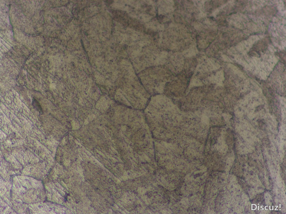

材料05Cr17Ni4Cu4不锈钢,固溶+时效处理,大家看一下断续网状的是否δ铁素体

铁素体含量极少

量很少,关键是在晶界,而且是网状

晶界上的不是δ-ferrite。δ-ferrite是高温遗留相,在后续压力加工后,呈带状延申分布,可以穿越数个晶粒。这个晶界网状应该是时效析出的金属化合物。

看资料介绍,δ-ferrite有沿晶界存在的。时效析出的金属化合物不是应该在晶粒内吗,如果沿晶界析出是否会影响力学性能?联系供应商怀疑是Nb析出,知道在什么情况下会沿晶界析出吗?以前没有发现这么严重的析出物。

发生脆性断裂,在寻找断裂原因

是铸件还是锻件,热处理工艺是什么样的?

是棒料,外协件。应该是材料供应商作固溶处理,机加工后作时效处理

这个应该是固溶后冷却不足或转移时间过长导致的问题。

你认为这不是δ铁素体?

这个可能是先析的α铁素体,不是高温铁素体。

目前还没有看到过这个材料的先析的α铁素体,有相关资料或图片吗?

高温铁素体形态不是这样的,一般显现比较圆润的岛状。

这个断裂可能和晶界关系不大,和固溶后的机加工,时效的关系有关。
通常固溶后,要在规定的时间延迟内(如:2个小时内)完成时效。 中间价格机加工,这个时间如何管控。还有机加工后,加工面是否会有马氏体形变,都会对最终时效的组织有不利影响。

这个材料一般是供应商进行固溶处理(出厂前),库存,购买后加工,时效处理,根本达不到固溶后2小时内时效处理

是的,我也是第一次观察到这种状态,但在随后的观察中,多次发现晶界处有这种组织,但都是很小的,没有形成网状

楼主把这个不良件再固溶,然后时效,再观测金相看是否还有晶界析出相,这个估计时金属间化合物析出,也有可能时材料供应商固溶处理不到位。
