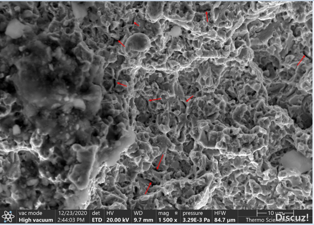

如题,马氏体不锈钢。淬火回火后的硬度55HRC左右。扭转断裂的最中心断口。

发表于 2020-12-24 17:21:59 | 显示全部楼层
就是韧窝

 楼主| 发表于 2020-12-25 07:58:28 | 显示全部楼层
课本上的韧窝没有像裂纹一样的孔洞的。

发表于 2020-12-25 14:58:57 | 显示全部楼层
大部分是准解理,剪切行韧窝。红色箭头的微裂纹是晶界裂纹,和氢压有关。氢脆延时断裂。另外,感觉球状类夹杂物很多,建议做个夹杂物的检测。

 楼主| 发表于 2020-12-28 07:59:22 | 显示全部楼层
这个是另一个连接,手扭转力。螺栓应该是螺牙根部受拉的断裂。
