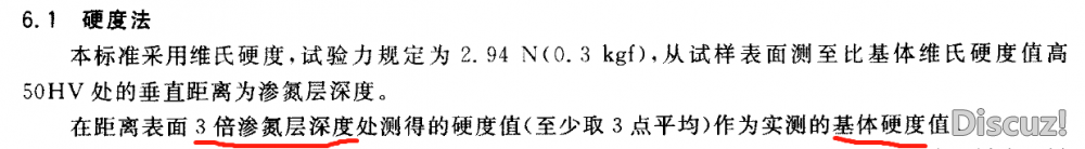

如图所示,要确定基体硬度就要知道层深,但如果用硬度法检测层深,首先要确定基体硬度,标准中这块的说法感觉有些矛盾。
请问大家在实际操作中是如何确定基体硬度的?

我理解的3倍渗层深度是指用金相法观测的渗层深度, 3倍的金相观测的渗氮层深度处作为基体的硬度,在此硬度加50HV 作为极限硬度。

我们的氮化件都是按金相法观测的深度的3倍处作为基体的硬度。

我们以前做的是:先基体中心附近打一点,大概判断一下硬度,然后间隔10丝打梯度,根据梯度数据的和基体中心硬度比较,大致判断出层深,再在这个层深的三倍数据上的硬度作为最终的界限点。
