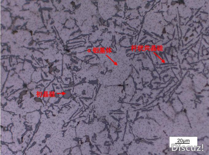

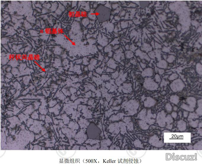

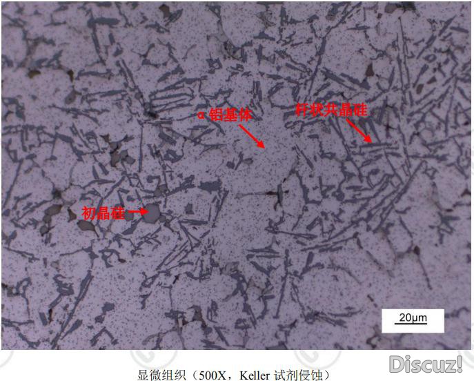

求助,请大神和专家们指教下面三张铝合金金相图的优劣排序
发表于 2020-12-2 21:48:37 | 显示全部楼层
1、2应该相同组织,比3好。

 楼主| 发表于 2020-12-3 08:54:34 | 显示全部楼层
感谢您的回复,第一张金相图比第三张好,这个评判的依据主要是什么,是看初晶硅的大小么,您可以简单介绍下么,感谢
