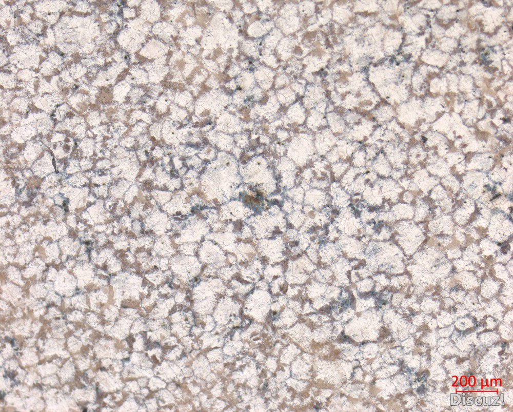

2cr13退火2
2cr13退火2
次图片是2CR13退火组织,晶界上析出的黑色物质是什么?
签到天数: 63 天
491
491
发表于 2020-11-17 09:49:32 | 显示全部楼层
是不是碳化物 ?
签到天数: 288 天
292
2092
2092
发表于 2020-11-17 09:59:48 | 显示全部楼层
表面没有抛净,是污染物吧
签到天数: 14 天
105
105
发表于 2020-11-17 15:04:01 | 显示全部楼层
是晶间腐蚀吧,我天天做,你放大的倍数高,就发现哪里是个坑
好使
签到天数: 356 天
414
3035
3035
发表于 2020-11-18 08:28:16 | 显示全部楼层
晶间腐蚀,坑
