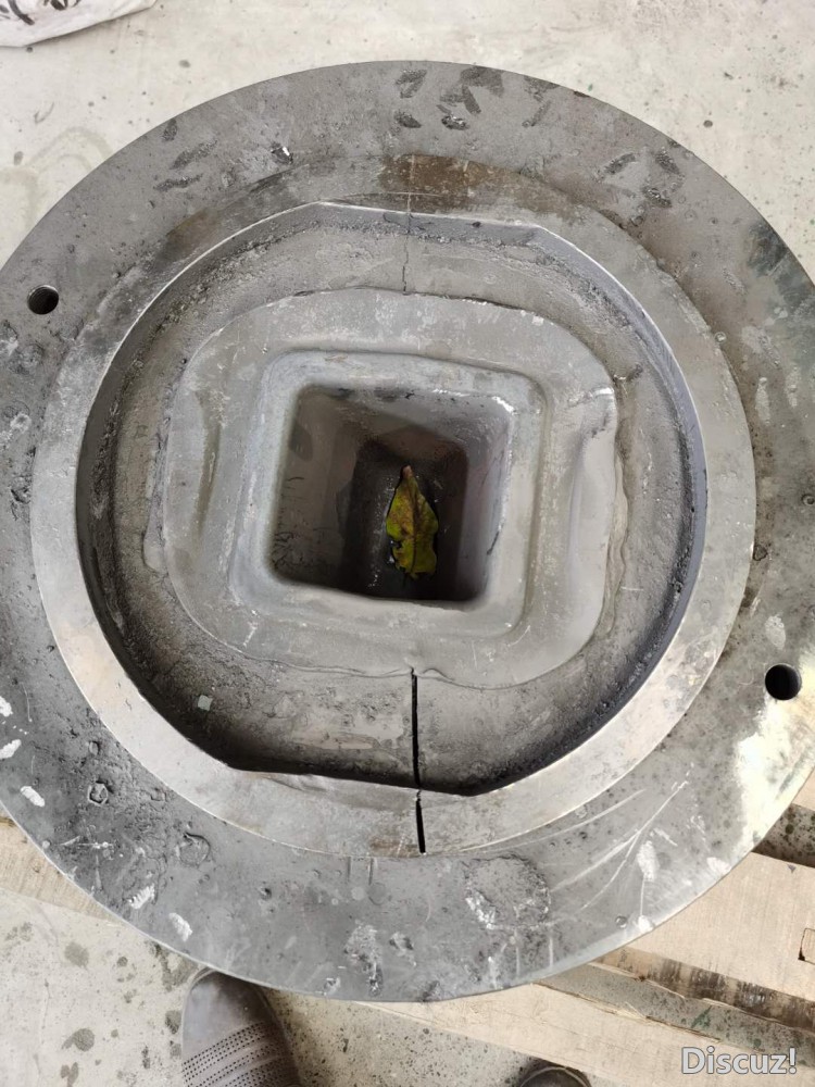

我们采购的H13热锻模模具,第一次使用就裂了,球化退火+淬火+三次回火,硬度52HRC。
锻压的产品材质是低合金钢30SiMnMo,
求意见
谢谢

与热处理无关,与设计有关。

与设计是又很大的关系,但是两家的产品,一家使用次数600-800次,这家第一次直接嘎嘣

这类模具首次修磨次数不会低于1500模次,达到2200模次更好(单模成形)。所以,<800和一次是一个结果。这个差异只牵涉到使用厂家的管理水平(人的调试水平、机械的精度)。

材料原始缺陷也有一定的关系。

金相检了吗?

个人感觉也是和热处理关系不大.而与人员的操作水平关系更大点
