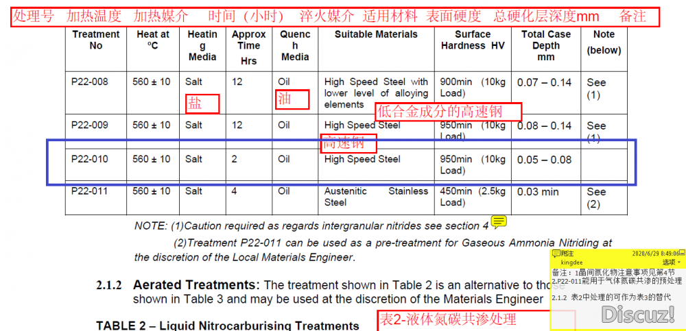

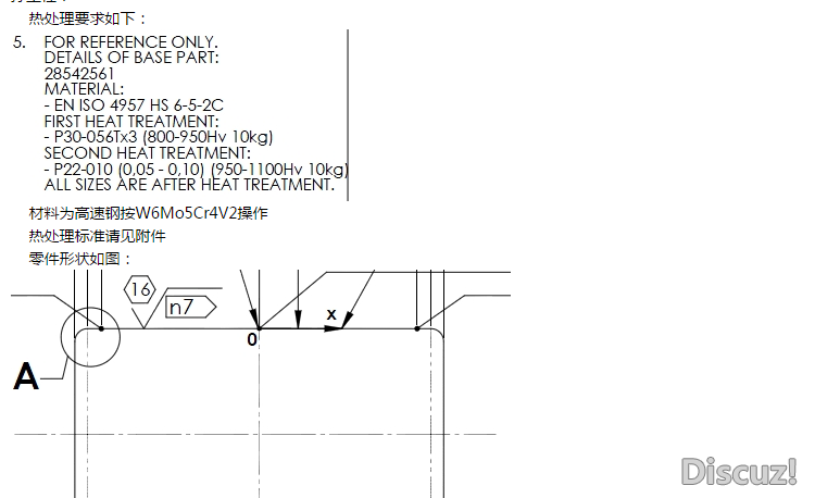

我公司接到一新品,材料高速钢6542,技术要求1、淬火回火800-950HV10   2、氮化950-1100HV10  硬化深层0.05-0.1,
客户给了相应的氮化工艺及标准,能做到吗?

客户是美国的大公司,叫我公司来做这个产品零件的,包括其中的热处理,现在处于报价阶段,他提供了图纸及相应的标准,我公司没有做过高速钢的淬火和氮化,所以不知道能否达到此要求。

不知道零件大小,大了只能盐浴炉做淬火。小点可以气淬。氮化用气体氮化就可以。如果需要黑色,气体氮化后加个氧化。
