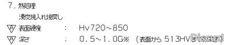

0.5-1.0G,这个G代表什么?

渗碳淬火低温回火。
签到天数: 2266 天
2381
18757
发表于 2020-5-21 14:00:44 | 显示全部楼层
0.5-1.0G,这个G代表是磨后的值。前面XXX G一般都是指渗碳淬火低温回火。
