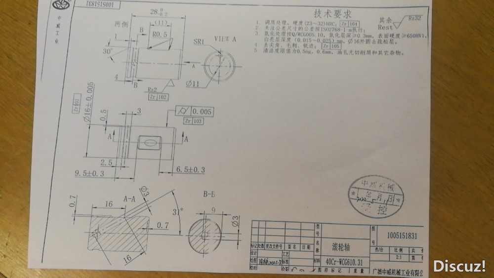

有一个零件,40Cr氮化,主要技术有一、硬度大于650HV1,二、渗层大于0.3 ,三、白亮层0.015-0.025等等,图纸如下,能做到吗,谢谢!!

氮化不难做,但是你是自己做还是找外协

这个材料650以上,难

技术要求还是合理的。

技术要求还是合理的。
你那边可以做吗

氮碳共渗可以做到,但我这里不对外。

40CR很难达到650HV的

有了正确的工艺方法一切都不是事。

上面说的用氮碳共渗是能做到的,不是很难的。

等离子氮化表面达720HV, 40Cr 氮化前调质预处理,回火索氏体+少量小块状铁素体。

氮化表面硬度和基体的硬度有直接的关系,这个调质的硬度23~32 HRC 要求太宽了。 实际要控制到28~32HRC. 再做氮化。
