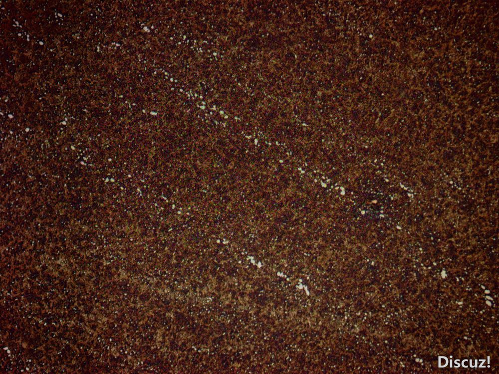

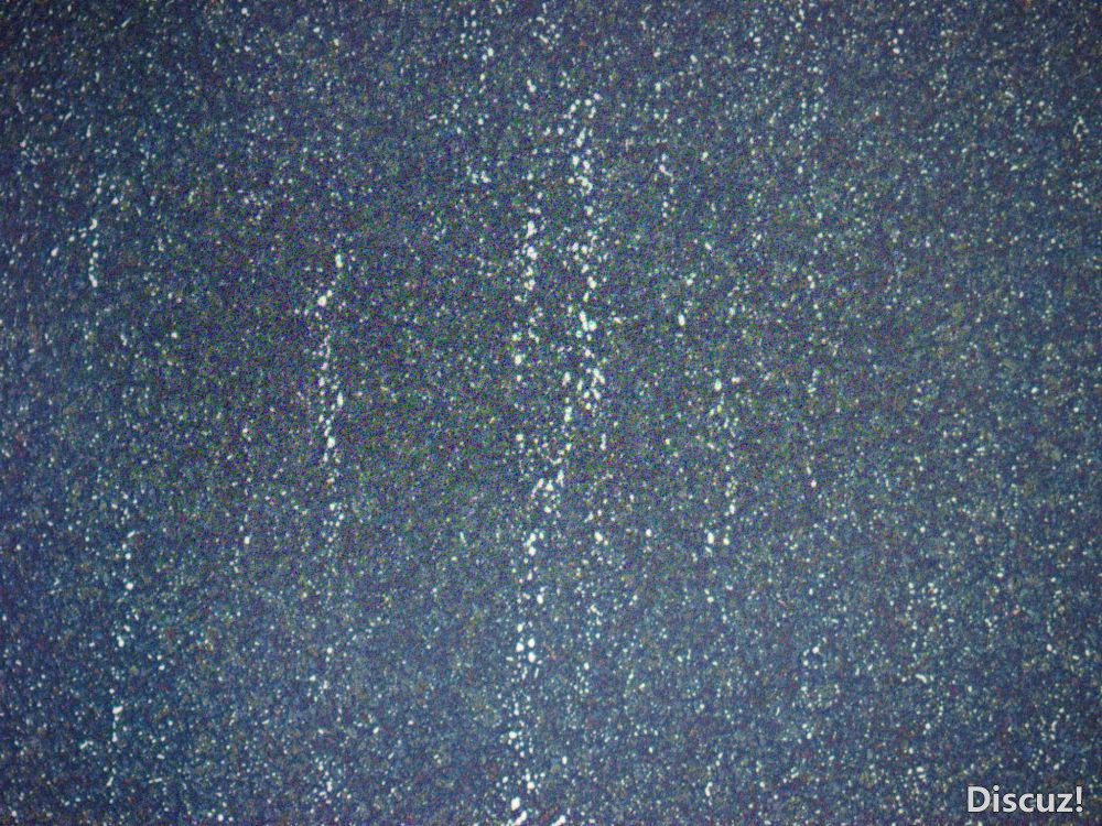

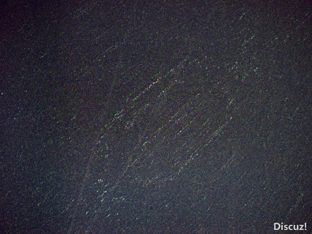

这高碳铬轴承钢  碳化物带状  和  液析 评级好像没说明怎么评的,只是给你几张图谱, 这也太坑了吧
100倍
100倍
500倍
500倍
500倍
500倍
500倍
500倍

发表于 2019-12-30 11:40:09 | 显示全部楼层
腐蚀太深,金相制样不行!无法评级!

发表于 2020-1-17 08:38:36 | 显示全部楼层
liuwu 发表于 2019-12-30 11:40
腐蚀太深,金相制样不行!无法评级!
评碳化物,当然要腐蚀深点

发表于 2020-1-17 08:53:04 | 显示全部楼层
带状不是很严重,对照标准评一级可以了。液析的话再腐蚀深点看
