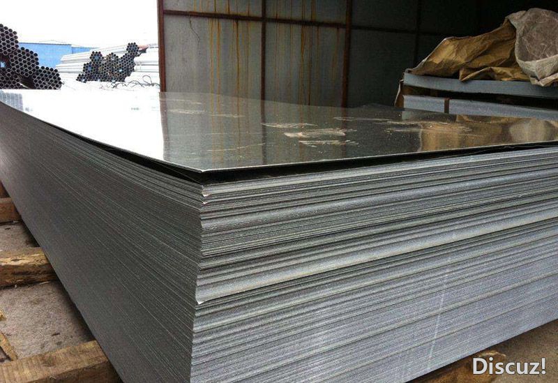

热镀锌带钢板在出产的历程中,普遍接纳继续热镀锌要领。这类工艺历程简略可描绘为:原板-镀前措置-热浸镀锌-镀后措置-成品包装等,热镀锌钢板存在如下的几个瑕疵:
(1)包装等,热镀锌钢带,如折痕、凹坑、波浪边等均持续影响到镀锌板,成为其表层瑕疵。
(2)镀锌层纯度不够,金属杂质容易使锌层产生黑点。
(3)镀锌钢板受潮或雨水,在必定温度下,锌被氧化,发生红色粉末。生锈的使得其防腐能力大为降低,影响其使用。
(4)划伤和擦伤等,镀锌卷板生产过程中,矫直机有异物引发的划伤、擦伤等。
(5)为了增强镀锌钢板的防腐化性能,使带钢表面构成一层极薄的钝化层,可由铬酸处置实现,即铬化处置。但若铬酸处置不良,有残留液,镀锌板概况会呈现淡黄色带或污斑和黑点。

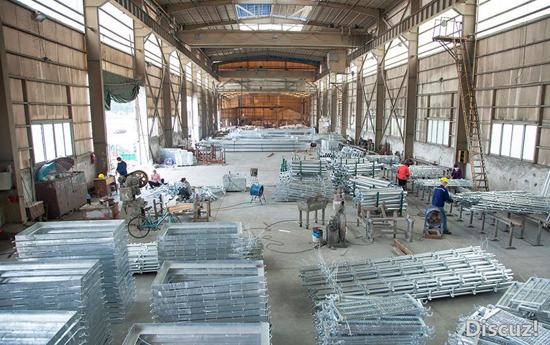

上文内容来源于网络资料整编而成,如有侵权,请联系并进行删除。如需了解更多“广州热镀锌”相关知识,欢迎您查看小编其他文章。下图为广州热镀锌厂家(新宇金属表面热处理厂)的实景,欢迎前来参观探讨学习!
