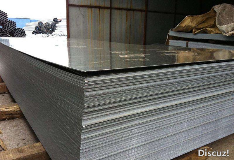

镀锌板以其理想化的耐蚀性、成形、电焊焊接及涂漆等综合型能及低成本、外型好等优势,大批量用以工程建筑、汽车、家用电器等制造行业。新宇镀锌板生产制造中会出現条状凸出来、抬头纹缺点,不良影响了企业产品的产品质量,顾客的使用,需用操纵。
