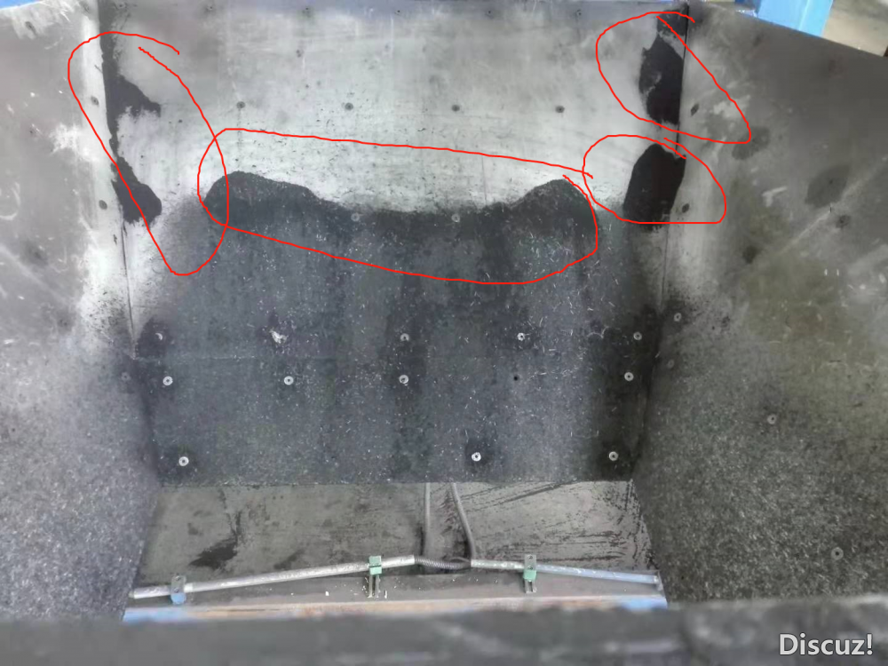

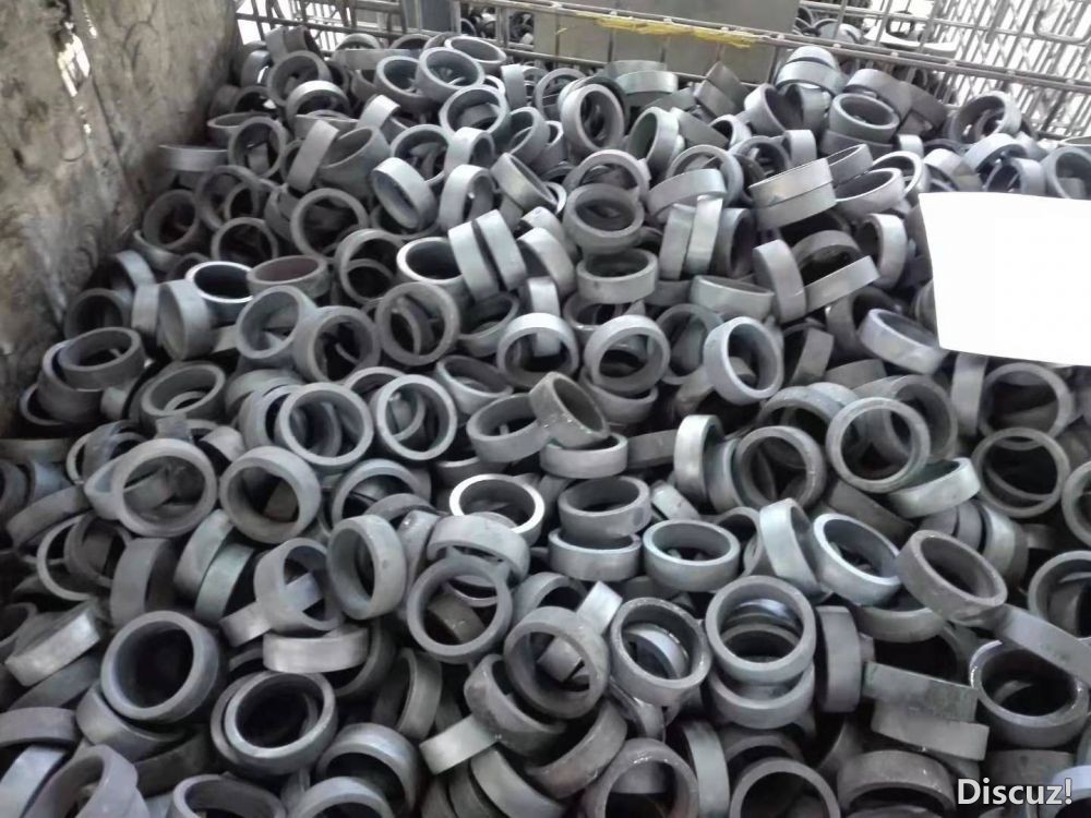

情况说明一下,请各位大神帮忙分析一下是什么原因,不胜感激!。我们公司的球化退火炉是双层U型退火炉,有气体保护,在工作是需冲入氮气和丙烷。最近发现产品出来后表面有一层黑色的粉尘,请看附件中的图片。以前没有这么严重,只是轻微一点。有哪位高工,知道的话还望不吝指教。十分感谢。

发表于 2019-8-24 09:19:24 | 显示全部楼层
楼主照片上看上去象炭黑。
回答一下二楼的问题吧,或许答案就在那里。

 楼主| 发表于 2019-8-24 09:56:32 | 显示全部楼层
ywjianghu 发表于 2019-8-24 09:19
楼主照片上看上去象炭黑。
这个炭黑有点多,搞的现场5S不好整理了都,如果您知道,请给一下建议吧。谢谢

发表于 2019-8-24 13:19:00 | 显示全部楼层
赵中原 发表于 2019-8-24 09:41
退火炉升温区,保温区温度达到700度后打开丙烷,丙烷是储气罐,需人工打开或关闭。当温度低于750度时关闭 ...
从料筐和产品上面看,基本确认是碳黑;叫你发一下工艺,是想知道你的工艺结构,现在基本确认你这个是连续退火炉,这种炉缓冷区温度比较低,容易形成碳黑,
1.想办法降低缓冷区的丙烷浓度;必须保证炉气氛向前流(根据设备实际情况)
2.考虑流量是否合理;
3.是否有通往其它保护气,其它保护气的流量与丙烷的配比;
4.碳黑是什么时候开始严重的,或者说还是新炉开始调试就存在;
5.对炉温进行校正,确认炉温与表显是否一致;
6.从其它方面再分析一下碳黑形成可能性

 楼主| 发表于 2019-8-24 14:12:53 | 显示全部楼层
七月 发表于 2019-8-24 13:19
从料筐和产品上面看,基本确认是碳黑;叫你发一下工艺,是想知道你的工艺结构,现在基本确认你这个是连续 ...
厉害,确实是连续炉,是双层的,上层进,下层出。炭黑严重时上上个月开始的,新炉调试时不明显(现在是到处都是),还通的有氮气,我们这个一筐料从进到出要22小时左右。
